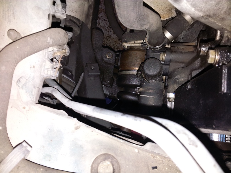

ou alors ici (sur D et TD ...a voir quelle est ta motorisation)
cas perso
ça coule pas mal quand le bouchon pete
306 D >>> 306 XS HDi (Clic sur l'image)
cas perso
