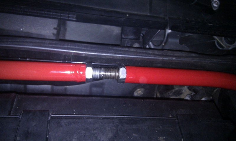

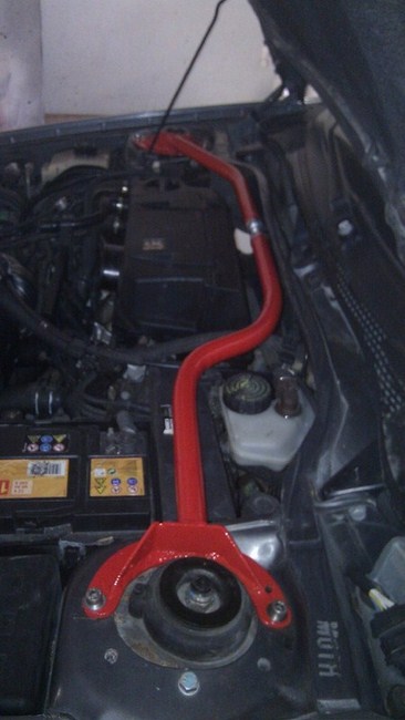

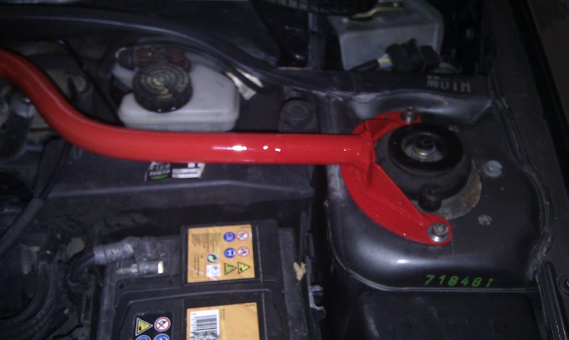

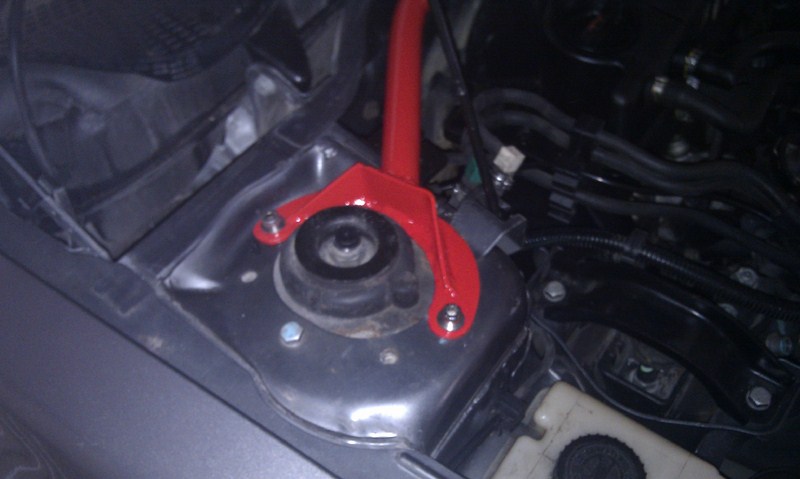

la fameuse barre pas trop esthétique je précise quelle est simplement poser a sa place (plus ou moins)
alors voici une vue d'ensemble
de plus prêt
retourner
je sais il faudrait arrondir les angles pour plus d'esthétique

ta tige filleté pour le reglage fait quel longeur ? il fau quel soit assez longue pour "maintenir" le reste

La tige fileté d'un coté elle tourne dans le tube (pas d e filetage) et de l'autre sa écarte.
Lorsque je dévisse je peux mettre la bar sans aucun effort, les tous de fixatiobn tombe en face !
