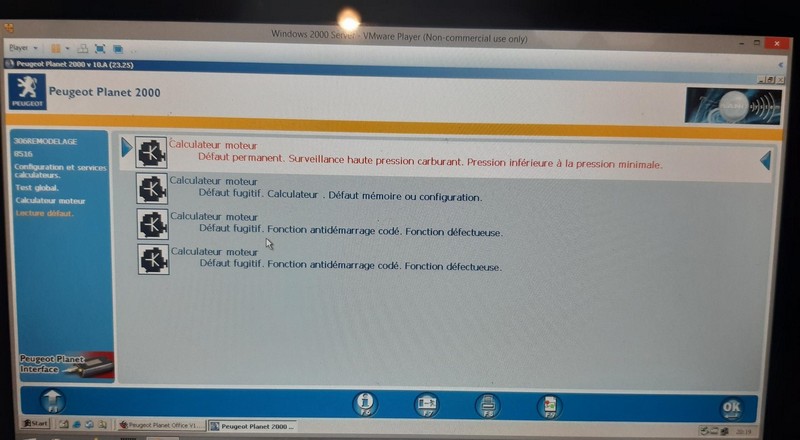

J'ai une hdi qui ne veut pas démarrer, après passage au diag, j'ai ça :
Quand j'essaie de démarrer, le moteur tousse et grosse fumée grise. La rampe monte à 16 bar d'après le pp2000
La pompe de gavage est OK et tourne.
Fonction défectueuse de l'antidémarrage codé, ça pourrait venir d'une mauvaise synchro calculo / boitier cph / transpondeur ?
Quelqu'un a des idées ?

MessagePosté le: 28 01 2023 9:59    Sujet du message: R&eacutepondre en citant
pourquoi chercher 12h à 14h?
16 bars, il y a soit un problème avec le capteur soit avec la pompe.

si ta pompe hp n'est pas alimenté par la pompe de gavage ca peut etre ca le souci . il faut verifier combien elle débite déja

MessagePosté le: 02 02 2023 7:47    Sujet du message: R&eacutepondre en citant
Parce que ce serait trop simple
J'ai débranché le capteur sur la rampe et ça ne démarre pas, j'ai testé sur un autre hdi et ça démarre sans le capteur (voyant défaut moteur mais ça démarre)
Pour la pompe j'y crois pas trop, elles sont plutôt solide en général et pas de limaille dans le bocal du filtre à GO (mais un vieux filtre de 2014 que j'ai changé)
Tu veux dire que la pompe de gavage peut tourner mais pas donner assez de débit ?

MessagePosté le: 02 02 2023 11:11    Sujet du message: R&eacutepondre en citant
En effet si la pompe de gavage ne donne pas la bonne pression,le moteur ne démarre pas et c'est pour cela que chez Peugeot,il branche un manomètre pour contrôler la pression,il controle aussi la pression de retour car si c'est bouché tu peux avoir aussi une pression trop importante,le porte filtre possède un régulateur basse pression....qui peut se bloquer....
Donc il faut que tu contrôles les canalisations de retour de gasoil...
Pour voir si la pompe de gavage pousse bien,tu enlèves la vis de purge du porte filtre et tu mets le contact.....si ça pousse au cul...c'est que la pompe a encore la santé.....c'est ma méthode,il se peut que je me trompe...
En clair chez Peugeot,il test le circuit basse pression de gasoil avant de changer une pièce onéreuse pour rien....
Bon courage à toi

MessagePosté le: 02 02 2023 23:37    Sujet du message: R&eacutepondre en citant
Merci pour les infos, je vais regarder ça (même si la technique n'a pas l'air ultra précise )
Pour le porte filtre, je l'ai changé mais pas de changement.

MessagePosté le: 03 02 2023 11:49    Sujet du message: R&eacutepondre en citant
Ensuite il se peut que ce soit la pompe HP ....

MessagePosté le: 06 02 2023 9:47    Sujet du message: R&eacutepondre en citant
j'en ai changé a la pelle depuis des annes les pompe basse pression degage puis ne débite plus mais tourne a l'oreille .
suffit de la verifier avec du materiel des manos comme dit plus haut puis si ca débite en dessous de 2.7bars c'est changement de pompe .
