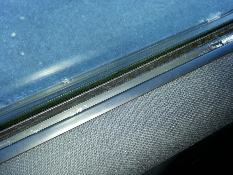

Salut a tous , Je vais vous expliquer comment j'ai procéder pour changer la garniture de mes panneau de porte avant pour ce qui a été mon cas les recouvrir de skaï noir a la place du tissus bleu qu'il y avait .
tissu bleu hs
Alors pour commencer , il faut le dégrafer sur le coté.
point de fixation à ne pas oublier
Puis il faut enlever la baguette en ferraille un peu fragile qui se tord vite si on tire trop fort ( autre photo du forum)
Sans oublier le petit cache du loquet de porte
Aprés vous aurez ce résultat
Puis , il faut les désassembler . en faite, le gros rond de plastique noir il faut le faire sauter en le grattant jusqu'a obtenir le trou d'origine qui est ovale , moi je l'ai fait avec un couteau un peu long mai sa va .
ou
dans l'idéal le faire chauffer à l'aide d'un fer à souder pour séparer la partie tissu
Pour obtenir ceci (autre photo du forum)
On va donc enlever le tissu enfin l’arracher j'ai fait sa avec un cutter en faite il faut juste passer le cutter entre le tissu et le plastique de la garniture le milieu s'arrache en tirant dessus sans forcer ...

ok le démontage s'est fait. mais la pose du nouveau habillage s'est pour plus tard?
sinon tu pouvais aussi faire fondre le plastique pour le décoller. pour le remontage tu aura plus de matiére pour le tenir

je suis en train de tenter l’expérience sur la mienne en regarnissant mes panneaux.
je crain que le début de ce tuto, n'aille pas, car faire sauter les rivet en plastique, pour moi, c 'est ma mort assurée du panneau. il n'y aura plus de matière pour refixer le tout....

je l'ai fait il y a pas longtemps. sa fonctionne trés bien. le panneaux ne bouge pas. faut juste bien faire fondre les deux plastique pour qu'il ne forme plus qu'un bloc

tu en rajoute si il n'y a que çà
