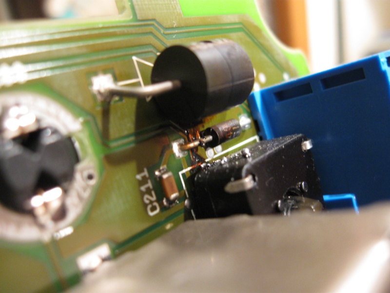

MessagePosté le: 29 12 2009 19:50    Sujet du message: R&eacutepondre en citant
voila la gueule du circuit
maintenant a savoir si c'est vraiment sa et d'ou sa peu venir
quand j'ai eu la voiture, lors du choque la batterie a éclater, surtension ?
mais d'autre chose aurais aussi cramer non ?

MessagePosté le: 29 12 2009 20:32    Sujet du message: R&eacutepondre en citant
recupere un circuit en casse tu te fera moins chier
apres surtension, moi je pense surtout a un faux contact pour que ca saute tout le temps

MessagePosté le: 31 12 2009 12:36    Sujet du message: R&eacutepondre en citant
c'est fait est sa fonctionne, sa ne saute plus
