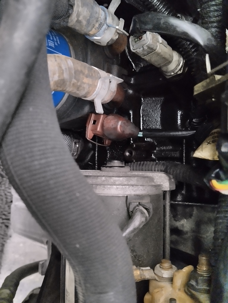

Bien le bonjour à vous tous
Fini le changement du moteur, un travail de fou.
Il m'a fallu tout de tout changer.
Volant moteur, pompe à huile pour mettre le carter qui prend le compresseur de clim.
J'ai remis la pompe à injection, les injecteurs, bref....tout de tout.
Elle ne démarre pas
Je vous laisse une photo d'une fiche. Savoir ou elle irait. Mais presque sur qu'elle n'etait pas connectée et rien de connectable dans son périmètre. Mais bon, qui sait.......donnez-moi votre idée.
Comment sur si l'antidémarrage est activé ou pas?
J'ai le voyant STOP qu'il s'allume lorsque je tourne la clé. Il sert à quoi??
Après, avez-vous une idée, des idées du pourquoi?
Merci d'avance à vous tous.

tu peux préciser ton numéro DAM ou date de mise en circulation + si c'est un DW8 ou un DW8B ?
je vais chercher dans les docs, voir si je trouve un truc qui correspond...
Aussi si tu vois un numéro sur les fils qui arrivent à ce connecteur marron ça peut servir à identifier sa fonction.
L'antidémarrage ça a l'air d'être un sacré bazar. Ton démarreur se lance quand même?

Gluon a écrit:
tu peux préciser ton numéro DAM etc
Merci, super sympa.
DAM / Je ne l'ai pas.
DW8............Je pense , c'est sur ce type que je suis parti. Celui que j'ai trouvé était vraiment tout marqué pareil dessus. La seule différence, que je n'ai pas modifiée. La mise à l'air du bloc moteur située à côté du filtre à huile.
Date / 14/05/199
VIN / VF37AWJZT32715086
J'irai voir tout à l'heure si je trouve le numéro DAM & numéro sur les fil ou broche.
oui oui, le démarreur se lance top .
@+ encore merci

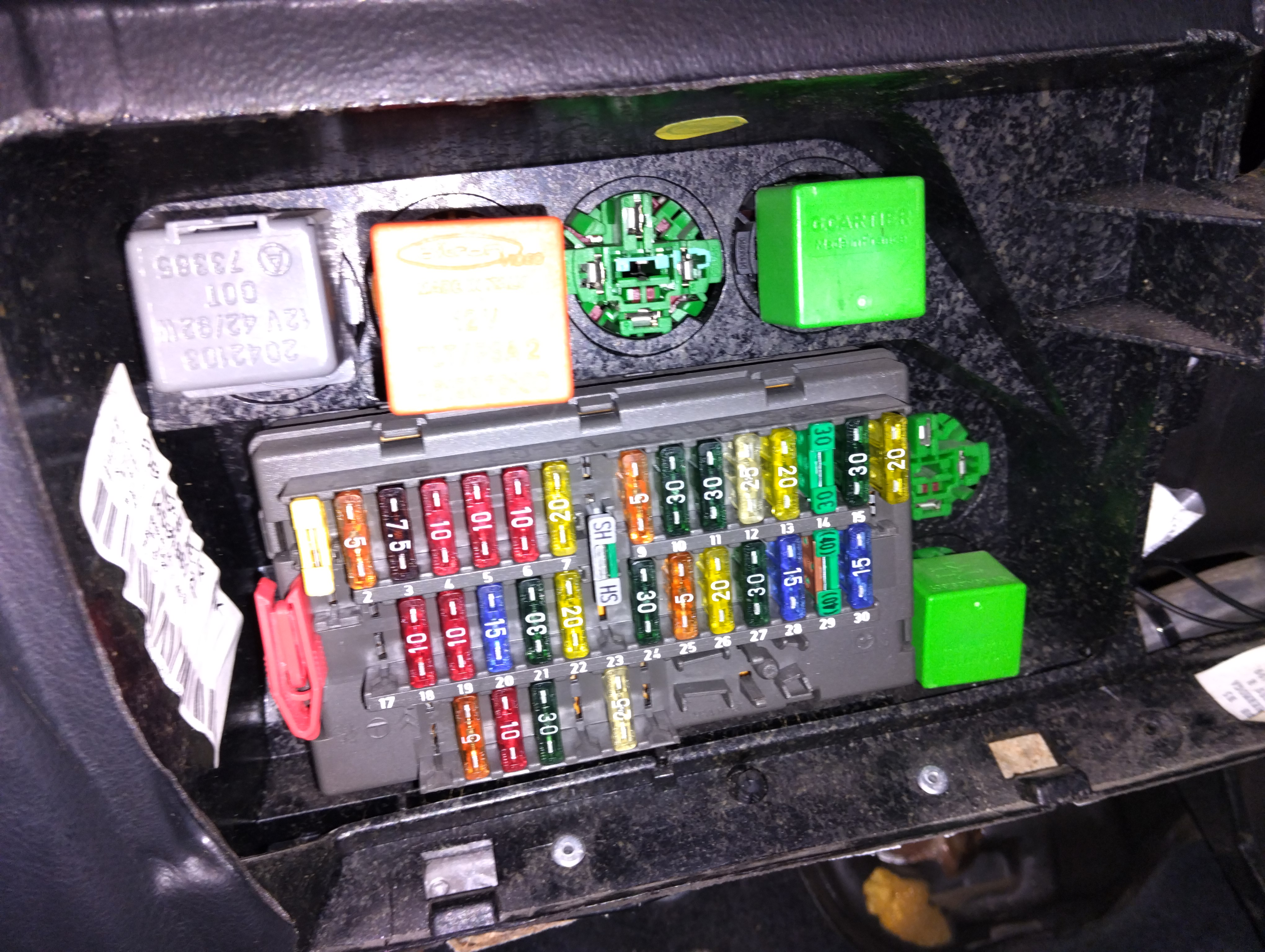

Est-ce que tu sais aussi si tu as la boite à 13 fusibles?
Apparemment ça change des trucs pour les schémas...
306 berline 1.9D XUD9 1997

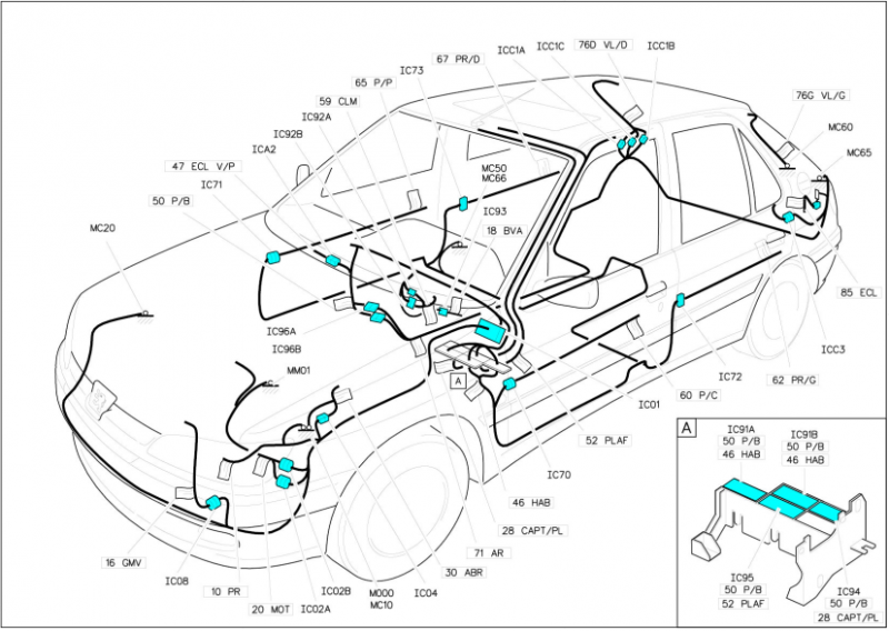

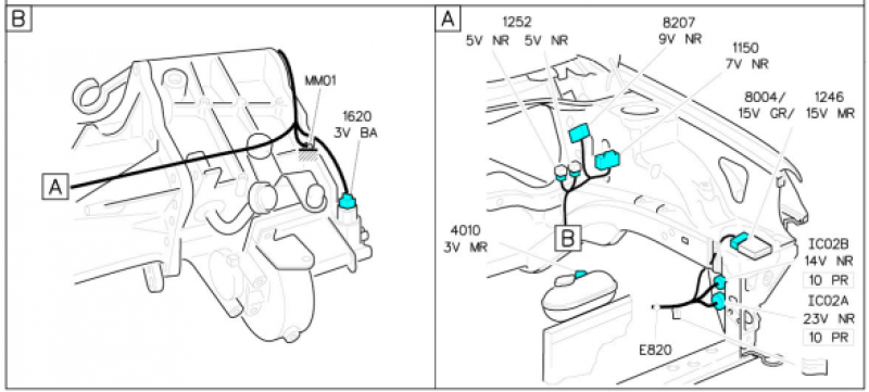

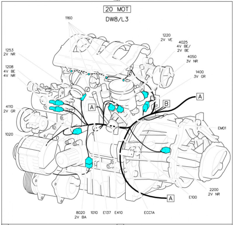

Si ça peut aider à trouver plus d'infos, déja tu peux regarder ça:
implantation faisceau moteur + implantation étiquettes faisceaux
Ensuite si y a besoin d'aller plus "profond" dans l'investigation je pourrais te sortir les schémas qui correspondent.
faisceau MOT 1
Capture d’écran_2024-05-29_13-26-13.png, 235.41 KB
Vues 336 fois
faisceau MOT 1
faisceau MOT 2
Capture d’écran_2024-05-29_13-26-33.png, 104.07 KB
Vues 355 fois
faisceau MOT 2
étiquettes faisceau (pour repérer les p'tits salopards)
Capture d’écran_2024-05-29_13-27-16.png, 282.73 KB
Vues 357 fois

Salut, merci, merci
1999…….oui oui.
Je contrôle tout à l’heure car je vais avec un copain pour tenter de la mettre en route
Comme le numéro de faisceau, si je le trouve
Fusible, je te laisse une photo.
Merci pour schéma , le faisceau est bien pareil.
Merci beaucoup
@+ tout à l’heure ou demain pour les infos

Aussi sur la photo où tu montres ce connecteur marron, juste à côté il y en a un blanc, et j'ai l'impression qu'un des fils est coupé à raz (mais c'est peut être juste planqué dans le manchon, pas facile de bien voir sur la photo).
As-tu bien rebranché toutes les durits de dépression dans le bon sens, même si tu veux condamner l'EGR, là pour faire des tests c'est bien de partir sur une config "stock".
Ensuite il y a peut être moyen d'avoir des codes d'erreurs avec un outil de diag. Parce que ton affaire ressemble vraiment à un problème de gestion moteur même si il y a peut être aussi un souci de calage de la PI.
As-tu trouvé un truc où brancher ce connecteur marron?

Purée, oui, c’est toujours chiant ces putains de bougie de préchauffage. Je verrai une fois qu’elle tournera bien. Soit je la laisse cassée ou je ferai tout pour la changer, mais de question de déculasser, non non.
J’ai regardé et trouvé pas mal de tuto etc. pour le réglage de PI.
Par la couronne, par un truc au dessus. Je verrai demain matin, je pense
Rassure-toi, non, non, le blanc comme tous sont nickels. La cosse marron ne va nulle part.
Coté diag, je l’ai branché .rien.

Oui, oui…..peu importe la température, mais elle fume « blanc » que si j’accélère brusquement………vivement et en plus, elle monte dans les tours comme une « Ferrari »
Non, je ne les ai pas contrôlé car elle tournait nickel avant que le jeune casse le moteur. Elle n’a que 90 000 kms.
L pb, je pense, vient que j’ai tout remis sur ce bloc moteur, injecteur, pompe à injection car, en plus, ce n’était pas la même, comme les injecteur d’ailleurs.
Sinon as-tu contrôlé les trucs de base pour voir si le JDC est ok?............Tu peux m’expliquer, s’il te plait ? Que je te donne une bonne réponse, car je ne comprends pas. Sache que j’avais refait la distri. Elle démarrait mal, tournait mal et fumait énormément.
J’ai donc repris tout le calage de la distri. Top, top, mais fumait toujours, un peu moins, c’est vrai.
J’ai repris encore une fois le calage de la distri en respectant la notice de Peugeot. Putain de merde...elle démarre encore mieux, tourne encore mieux, accélère comme une « Ferrari » ……….bref, tout va bien, ne fume pas……………..sauf si j’accélère très vivement.
Pas de remontée de bulle, non, non. Non, le bloc est top.
les-filous
Age: 60
Inscrit le: 06 Fév 2024
Messages: 21
MessagePosté le: 17 07 2024 17:19    Sujet du message: R&eacutepondre en citant
Au cas où.......car je ne trouve vraiment rien sur le net.
Comment être sûr ou la régler alors, si c'est pour cette raison que lorsque j'accélère vivement elle fume blanc.
cette pompe :
Pompe injection Lucas R8445B134F
PS ce moteur était monté avec une pompe Bosch
