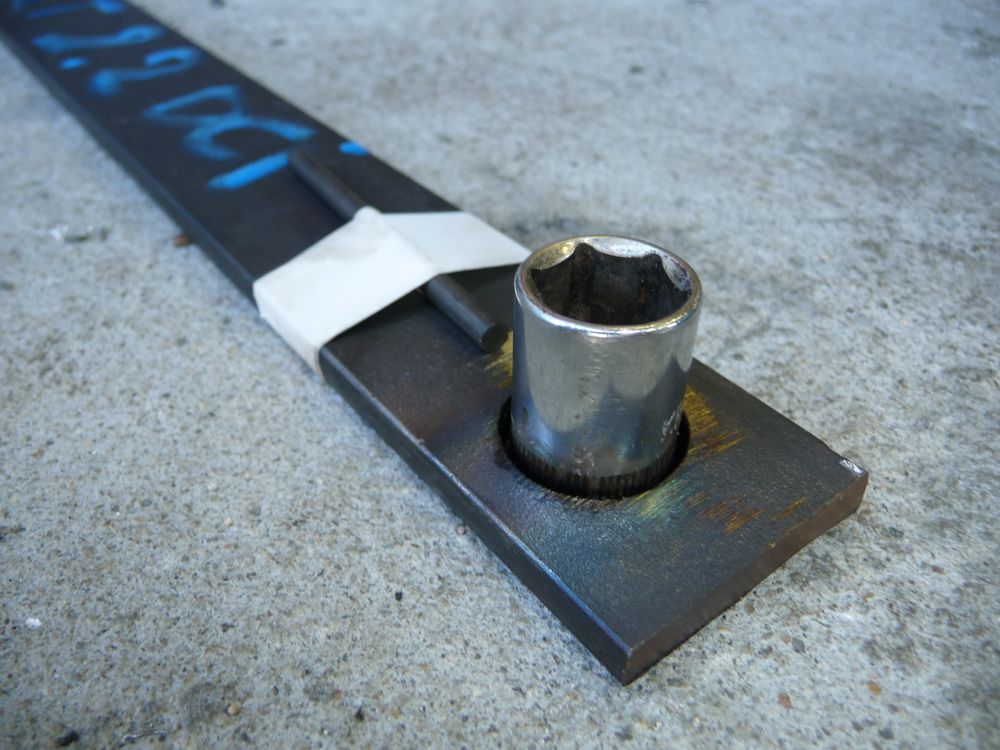

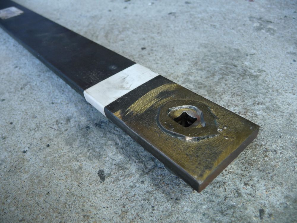

Alors ce we elle ne l'a pas fait; j'ai regardé le tendeur de courroie, les repères sont alignés ce qui voudrait dire qu'elle est bien tendue si je ne le trompe pas.
A la main ça a l'air bien.
Mon oncle pense que si c'était le tendeur automatique ça le ferait de temps à autre; il penche plus pour un pb avec la poulie damper même si il n'exclu pas un pb de condensation sur la courroie.
De toute façon dès que j'ai le temps je vais tout changer.
Sinon j'ai vu ça sur le net :
"Outil maison pour tendre le galet tendeur
L’espace entre le galet tendeur et le compartiment moteur fait environ 4cm. Vous ne pourrez donc pas tendre le galet en utilisant un cliquet ou une clé dynamométrique. Vous aurez donc besoin soit d’une clé à oeil déportée, soit de vous faire un outil maison.
Dans notre cas, cet outil a été réalisé avec une lame de fer et une douille 6 pans. La lame de fer a d’abord été percée afin de gagner en épaisseur puis la douille a été soudée sur la lame. La soudure a été passée au tour afin de gagner encore en épaisseur. L’outil sera conservé ainsi que la pige de calage qui pourra être réutilisée pour bloquer un galet déjà monté"

je t'assure qu'avec une clef ..et une petite barre ca le fait ...pas obliger de faire ca ...
apres si pour toi tout va bien niveau courroie et galet ..vois donc ou tu pense que le souci se trouve c'est a dire la damper
