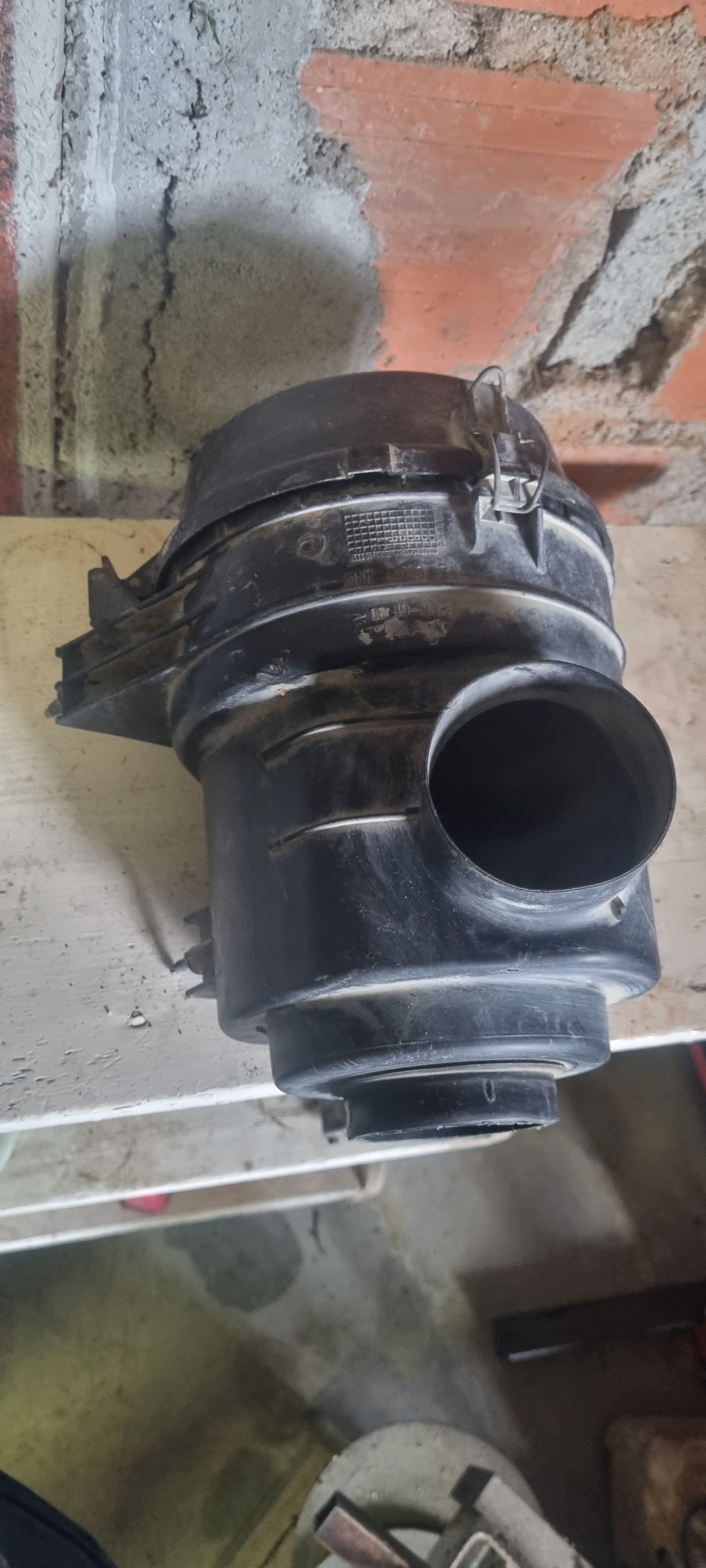

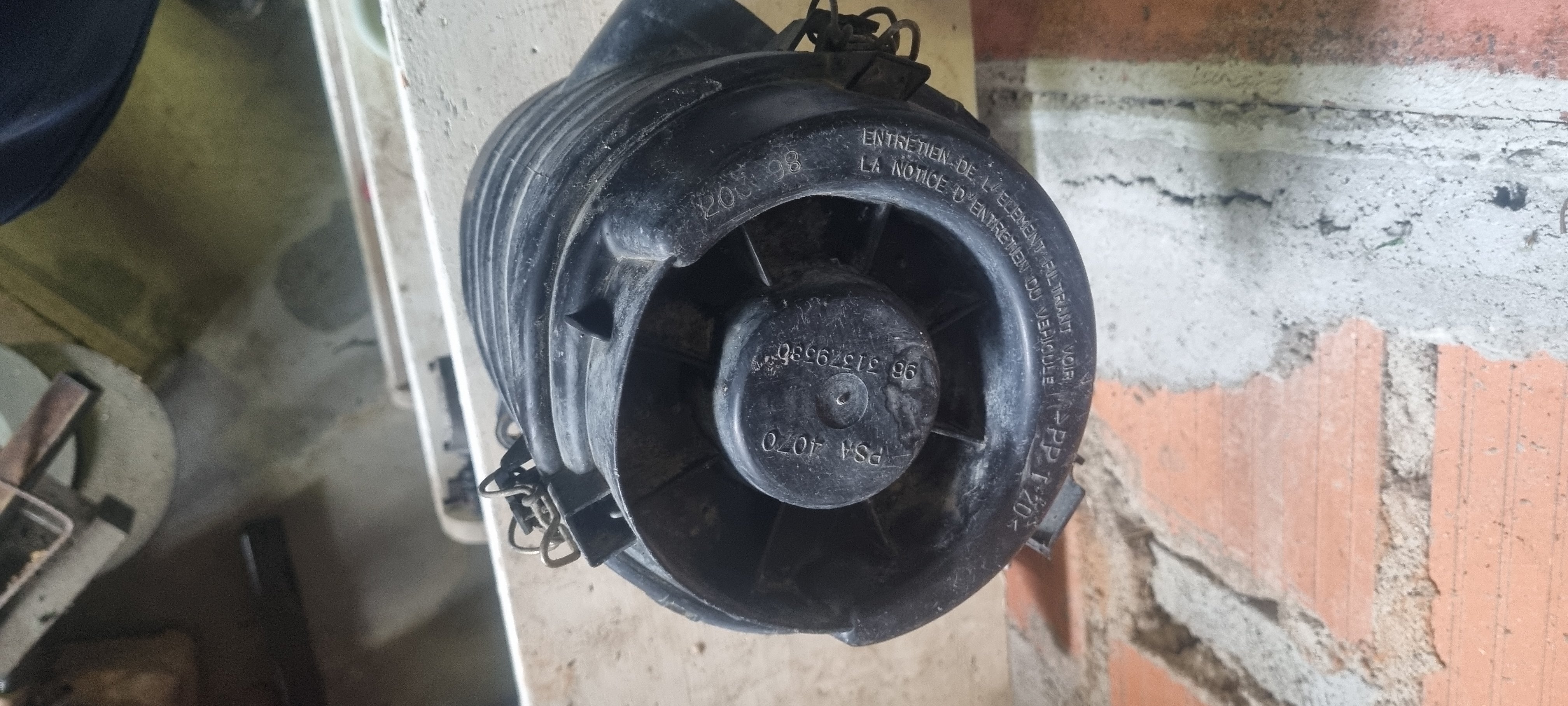

MessagePosté le: 31 10 2022 10:09    Sujet du message: R&eacutepondre en citant
Bonjour à tous!
Je cherche toujours la boite à air. Un avis sur ce modèle de boite à air de 306TD (voir photos)

Peugeot 306 2l 16s lemans, 306 xs HDI 2001.
Kia ceed 2011 510 000km !! , VW multivan 2.5 174ch
