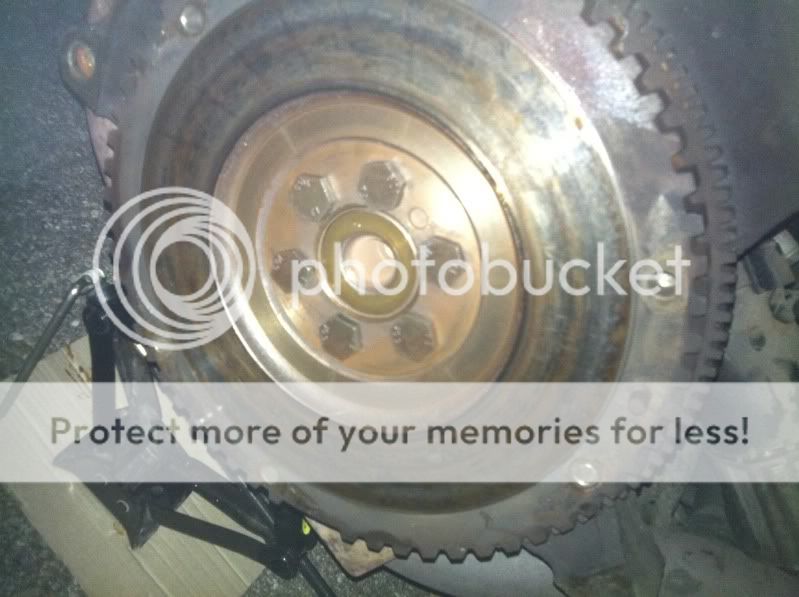

MessagePosté le: 12 11 2011 21:49    Sujet du message: R&eacutepondre en citant
Me revoila ! :)

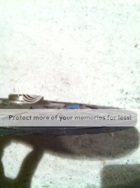

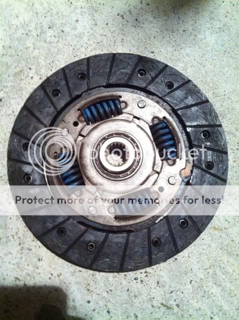

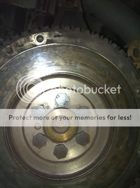

Embrayage tombé, et comme par hasard il est en bon état Donc je sais pas du tout ce qui le faisait patiner comme ça.
Ya un peu d'huile au fond de la boite (jeu dans l'axe primaire donc fuite d'huile), mais pourtant le disque était pas spécialement gras et c'est dire comment l'embrayage patinait ces derniers jours ... la galère pour monter une côte C'est soit l'huile de boite, soit celle du reniflard ... Le volant moteur est sec derrière donc j'en conclu que le joint spy du villo est bon.
Du coup je sais pas trop encore si je change l'embrayage ou si je remonte celui-là, il a que 15 000km, mécanisme un peu abimé mais sans plus, disque en bon état, et butée aussi.
Par contre le volant moteur me parait glacé, un p'tit coup de papier 1000 a l'eau ca pourrait le faire ou pas ?

Volant moteur a changer ( casse ) Prévois un pétard au démontage et loctite/ clé dyn pour le remonter, ca va vite, y a 6 boulons .
Est tu sur qu'il soit bien serré ce volant moteur ? ( ca m'est arrivé une fois, on a démonté un mi16 PTS complet a cause de ca, bruit de cognement ... )
L'ancien embrayage avait été bien monté/centré/serré ? Le VM etait déja comme ca avant ?
Ton mécanisme a morflé pour 15000 kms je trouve, a ta place ...
La boite tu la change bien sur et tant que le VM est viré tu fais le spy de vilo, c'est pas pour le prix et le temps...

Alors pétard déjà ça c'est sur et certain que je peux pas en avoir donc a mon avis c'est mort ...
Avant que j'ai la voiture toute les réparations ou été faites chez Peugeot y comprit l'embrayage donc je suppose que s'ils avaient toucher au volant moteur ils l'aurait bien serrer
L'ancien embrayage a lui aussi été changer chez Peugeot ya 1 an et demi et 15 000 km et j'ai jamais tomber la boite donc je sais pas a quoi il ressemblait avant le VM
Après réflexion je vais mettre le neuf, pour plusieurs raisons.
La boite oui bien sur je la change vu dans quel état est l'autre ...
Je risque quoi si je laisse le VM comme ça ? Ou si je passe juste un coup de papier a poncer ? Parce que si faut que je le change ça reporte au WE prochain et j'ai besoin de ma voiture cette semaine. Ça coûte combien d'occaz un VM en casse ?
