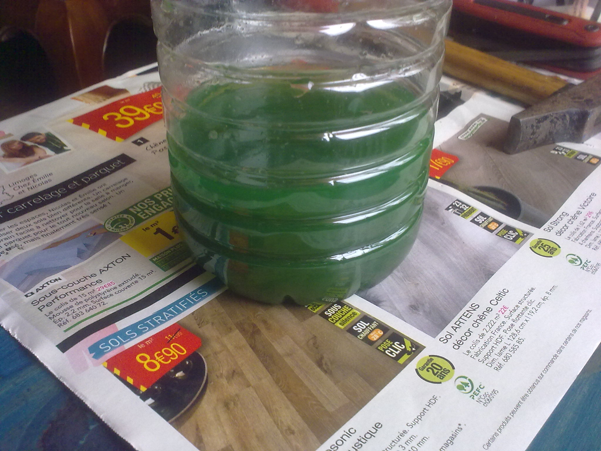

Par contre en ouvrant mon bouchon de radiateur , j'ai vu en surface de liquide de refroidissement comme un legé dépot d'huile en surface, et des trucs noirs qui flottaient...
avec un tournevis j'ai réussi à en prendre un peu et apparemment c'est de la graisse, j'ai essuyé mon tournevis sur un chiffon et a part un petit bout de je sais pas quoi le truc noir s'étale sur mon chiffon...
Mon liquide de refroidissement est plutot crade j'ai fais une photo mais je sais pas si vous allez voir...
Merci pour votre aide+++

Regarde si derriere le demarreur ta pige tombe dans le volant moteur, tout doit coincider sinon faut recaler.
Pour l huile dans le Ldr et la fumee blanche malheureusement j ai peur pour le joint de cucu. Ca fume blanc le matin quand elle arrive a demarrer ?
