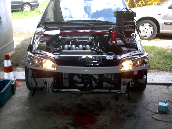

Voila les tof, j'ai encore un probleme... je vais verifier si c'est pas l'ampoule du coté droit qui deconne, parce que bon...

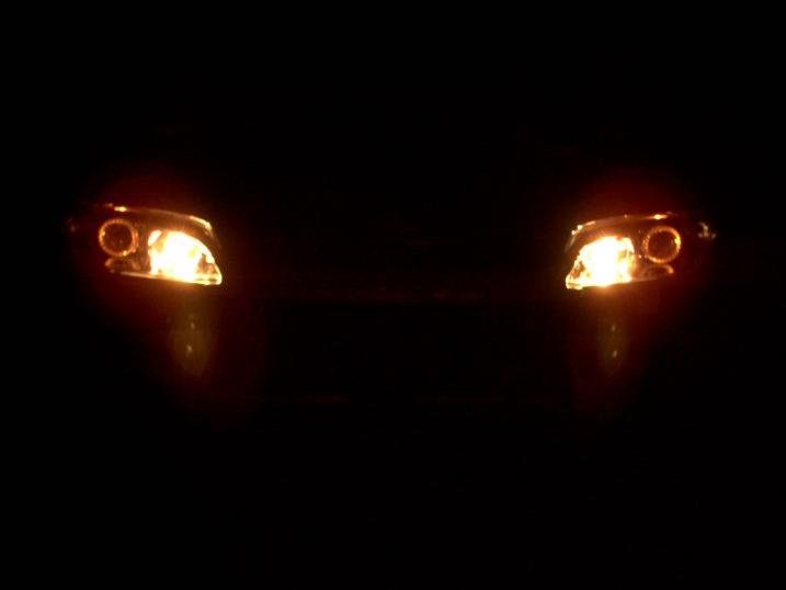

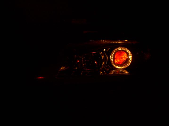

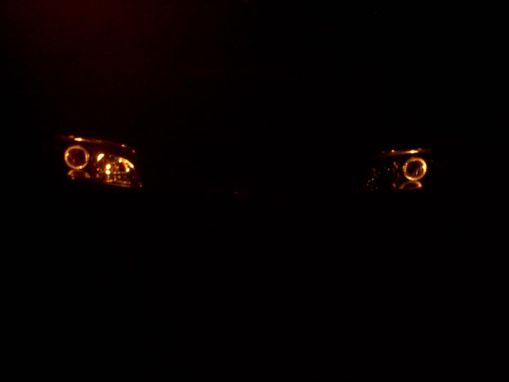

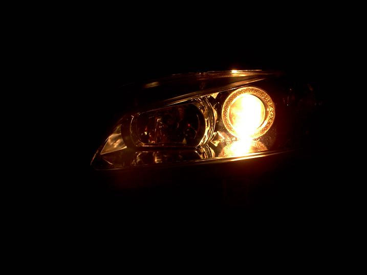

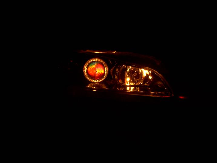

voila mon souci en plus gros, j'ai une petite ampoule sur le phare de droite (vue de face) qui reste allumé alors que sur le pharde de gauche (vue de face), elle ne s'allume que quand je met les pleins phares
les 2 en veileuse
Les 2 en code

veilleuse gauche (la ou le probleme ce situe)
Veilleuse droite (qui me parait correcte)
Code gauche (toujours avec cette petite ampoule allumer)
