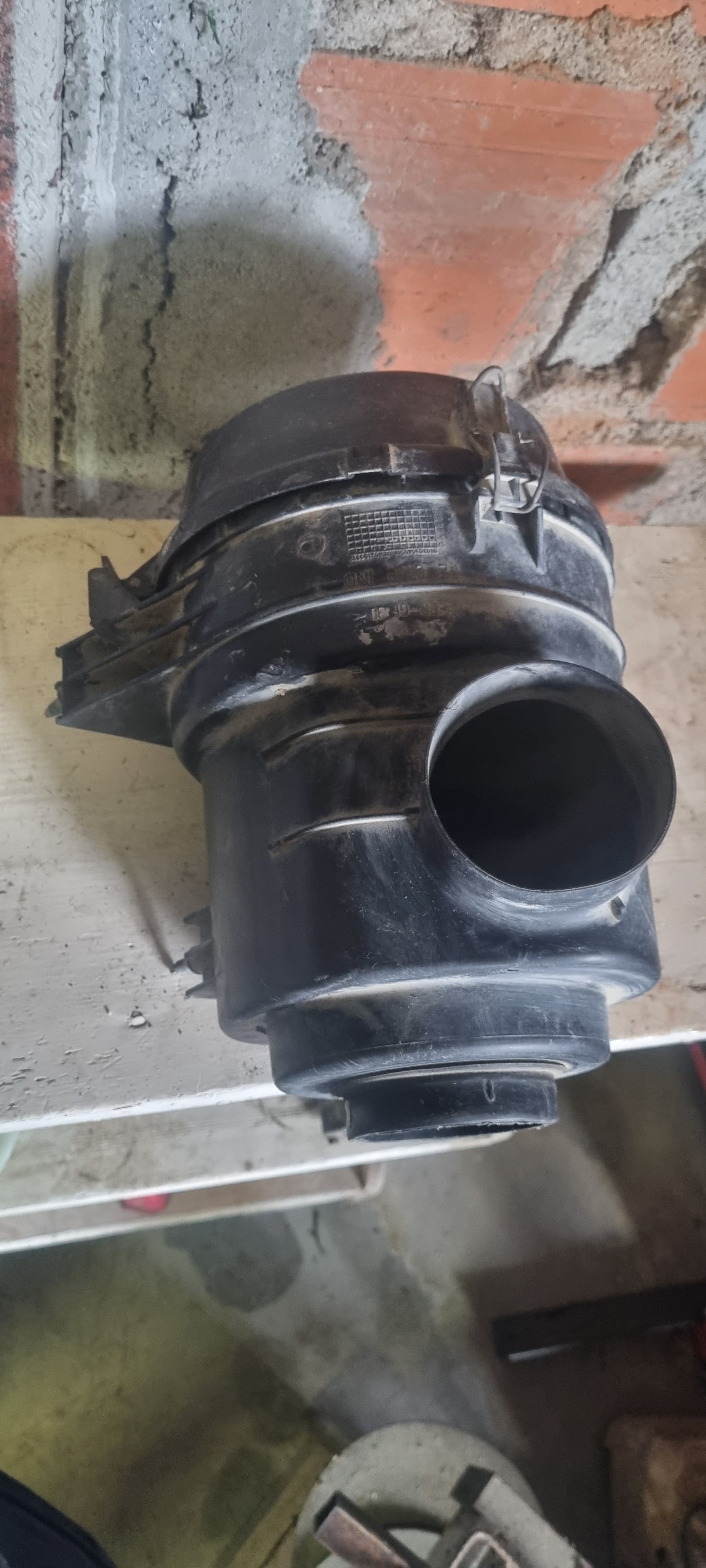

MessagePosté le: 26 10 2022 18:41    Sujet du message: toujours introuvable R&eacutepondre en citant
Bonsoir, je suis à la recherche d'une boite à air aussi. J'ai trouvé celle-ci sur le net. Elle vient d'une 306td. je peux l'installer sur une 16s de 1994 ?
Par avance merci.
