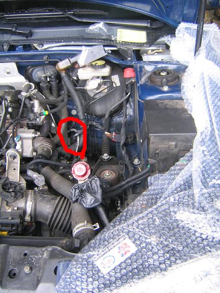

Voilà ce que j'ai pu trouver... Ca t'aidera pas beaucoup mais c'est une photo que j'avais prise en changeant mon embrayage, et en ce moment il fait nuit le soir quend je rentre donc impossible de faire des photos correctes...

ok, c'est sympa, jvois par ou il part, il fais une boucle et passe par dessous, mais ou?!

concernant ton cable de verouillage de marche arrière je pense pouvoir t'aider.
En fait il faut que tu changes ton levier de commandes de vitesses et que tu montes un modèle de bv6 (logique non )
Sur ce levier il ya une bague de déverouillage en dessous du pommeau et le cable vient si fixer ici à l'intérieur du soufflet.
Le cable passe ensuite dans le tunnel où passe la grande barre de commandes de passage de vitesses.
Fais attention en positionnant le pion dans la boite, des fois en le montant de travers tu le bloques et pas moyen de déverouiller la MA.
Si tu veux un levier je crois que julien86 en a un à vendre.

ok, alors, j'ai deja changer le levier, ensuite, si je comprend bien, le cable passe a cote a coter de l'echappement, sous l'ecran thermique pour ressortir ici :
il devrai ressortir pas loin alors, va faloir que je perce quelque pars

tu as tout compris, le trou quand à lui est déjà existant sur le levier de la bv6

D'ailleur, je suis allé à la casse dépouiller une S16 bv6, et j'ai pris une photo du levier de commande de boite et du cable de marche arrière...
Mais elle est dans mon téléphone pour l'instant...
le cable a plutot l'air de partir sous la moquette

Haaaaaaaaaaaaaaaaaaaaaaa !, donc, il passe sous la moquette, donc, je pense qu'il va falloir que je me munisse d'une perceuse, d'un foret, et du bol (de pas tomber sur quelque chose d'electrique )

tien, regarde donc le cable la, le voyou
