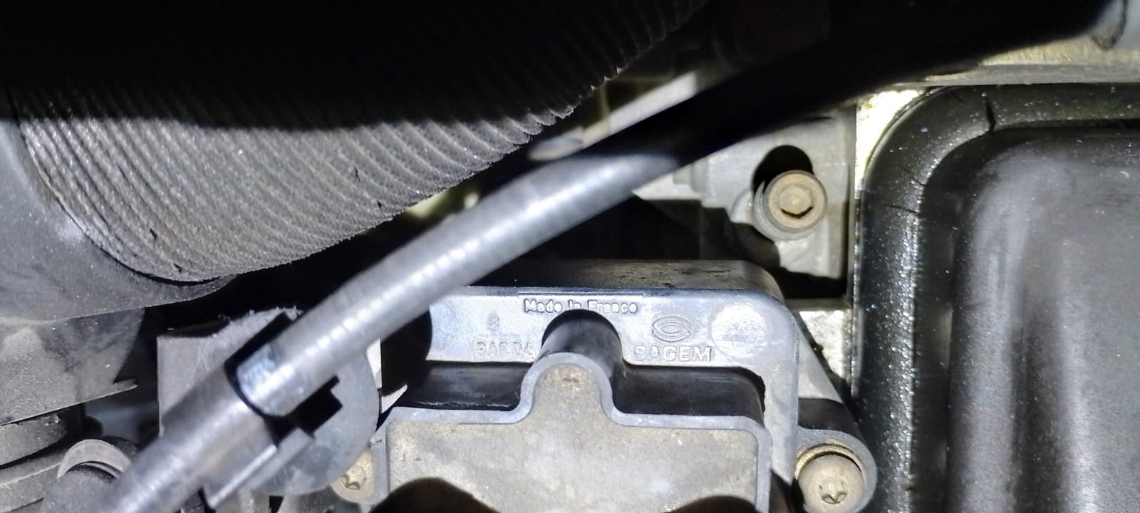

Je possède une 306 Style essence 1,4l de 1996, moteur TU3MC avec 106225km d'origine (voiture familiale)
Depuis l'année dernière, sur long trajet autoroute, vers 3000trs/mn, je constate une micro coupure moteur. Cet incident qui n'arrivait que très peu l'an passé, est devenu beaucoup plus fréquent lors des derniers trajets longue distance 400/500 kms cette année. Plusieurs fois par heure.
A moindre régime, sur moyenne route, pas de problème.
A part ça, aucun problème de démarrage, ralenti ou autre.
Je pense à une défaillance de l'allumage, bobine peut-être ?
Celle-ci est d'origine.
Je ne veux pas attendre une coupure totale, connaissez-vous le problème ?
La bobine est une Sagem BAE 04 plus commercialisée.
La RTA indique également Bosch et Valéo .
O---o propose la Bosch à 26€80 et la Valéo à 76€80.
Si le problème vient de la bobine, laquelle vaut-il mieux choisir selon vous ?
Sinon, quelle peut-être la cause de cette coupure ?
