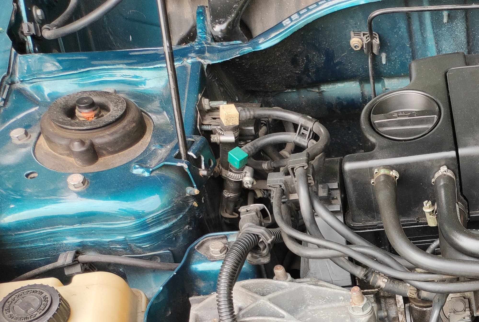

Sur une 306 1.8 8s, je souhaite remplacer les 2 tuyaux d'alimentation en essence (après la pompe et le filtre je crois). Ce sont 2 tuyaux qui partent des 2 petits cubes blanc et vert proches de la tête d'amortisseur avant droit. Le tuyau issu du cube blanc est vraiment abîmé, il se termine avec un raccord qui ne me semble pas d'origine. Quelqu'un peut-il m'indiquer la référence de tuyau ? L'essence est-elle sous pression dans ce tuyau ? Une petite photo pour visualiser ma description.
Merci,

si je ne me trompe pas le carré blanc c'est le retour réservoir si les raccords n'ont pas été inversés, donc peu de pression comparé à l'autre durit.
Mais fuite d'essence c'est toujours quelque chose à résoudre rapidement.

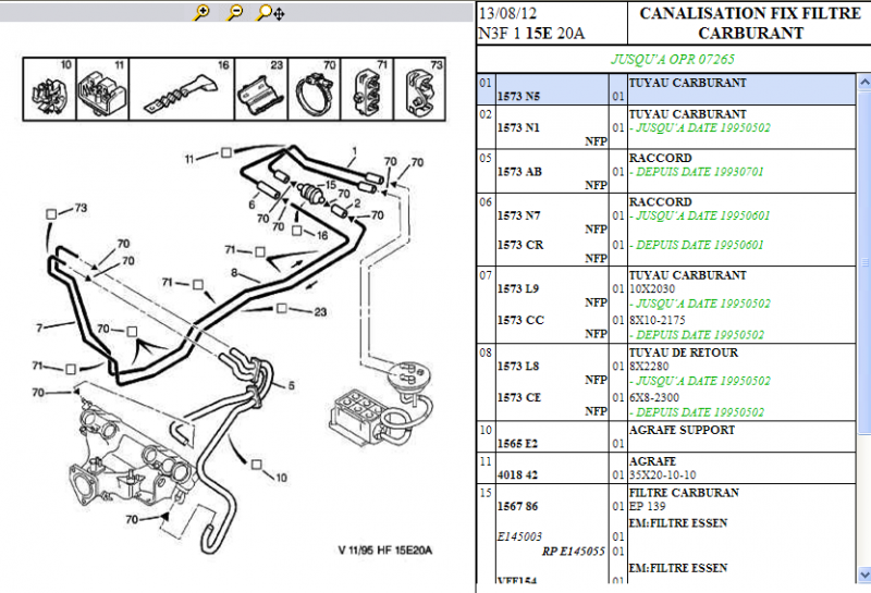

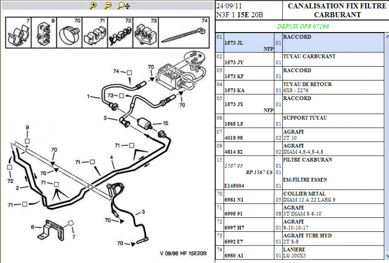

Normalement voilà le montage avec les refs, vérifie le numéro OPR DAM de ta voiture pour être sûr:
canalisation carburant 1.8i ph1

En fait en regardant mieux ta photo je me demande si l'ancien proprio n'a pas mis les raccords plus modernes, alors que d'origine ça aurait pu être comme ça:
premier montage
