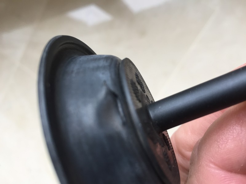

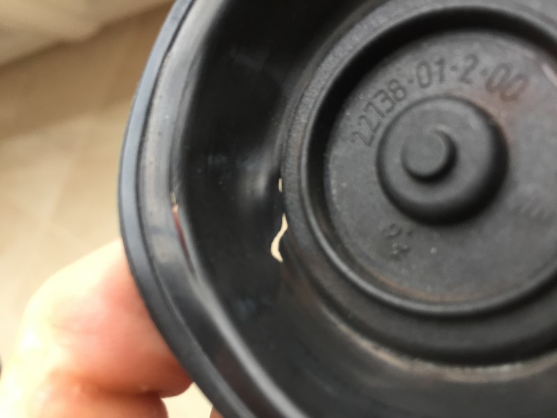

Voici l'état d'une membrane de Vérin commande Acav : déchirée sur le bas et fendue sur le haut. Est-ce réparable?
Diabolo qu'en penses-tu ? J'ai lu tes posts sur ce problème mais je n'ai pas tout compris sur le cuir et ensuite collage d'une pièce de latex.
Je pense coller directement la rustine de latex sur la partie déchirée avec une colle mastic polyuréthane. ça sera un peu plus dur pour la fente car cette partie est en courbure convexe. Merci de me confirmer si je dois faire un filet de mastic sur tout le pourtour de la membrane pour repartir les efforts
Merci de vos réponses

Diabolo1
Inscrit le: 27 Aoû 2007
Messages: 2933
MessagePosté le: 12 11 2024 0:53    Sujet du message: R&eacutepondre en citant
C'est loin pour moi tout ça.
Je remplaçais la membrane par du cuir dont la face extérieure recevait par collage du latex provenant d'un gant en latex,ceci pour l'étanchéité, le cuir fin étant poreux.
Je séparais les 2 flasques en bout de tige, y installais mon cuir avec les perçages nécessaires, et refixais les 2 flasques avec des vis M2, ou M3 à tête fraisée et écrous, puis je collais les 2 coquilles avec du mastic polyuréthane, ou colle à pare-brise, ainsi qu'avec 2 vis à tôle dans les oreilles latérales.
Certains moteurs PSA, Opel,Citroën, utilisent des poumons quasi identiques (sauf les tiges) pour piloter le swirl ou autres fonctions, une adaptation/bricolage est possible.
Désolé de ne pouvoir t'aider davantage.
Cdlt, Diabolo

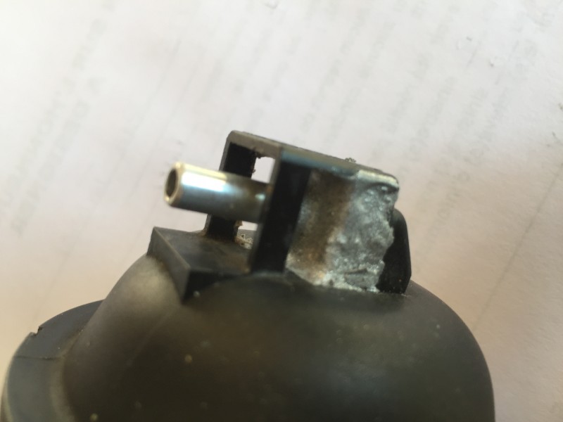

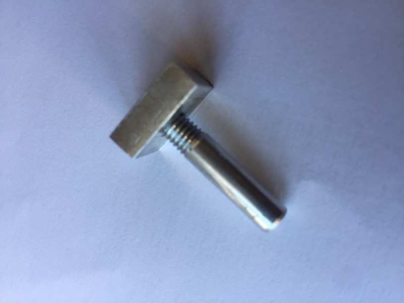

Ci-dessous quelques photos montrant la réparation du tube. Je peux vous décrire ce que j'ai fait.
Taraudage du tube et vissage sur une platine pour une bonne résistance
Tube taraudé.JPG, 1.31 MB
Vues 624 fois
Tube collé 3.JPG, 1.24 MB
Vues 649 fois
