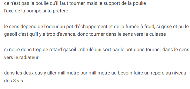

Ok, joint de culasse. Non, rien de cela car le moteur monté fut « testé » avec le vendeur lors de son achat. Puis, non, non, il tourne nickel et cette fumée « blanche » ne sort plus que lorsque que j’accélère comme un fou.
Pour le lien, merci, mais oui, oui, c’est celui que j’ai fait pour finaliser le réglage de cette pompe à injection. Cela n’a pas changé cette histoire de fumée blanche à la forte accélération.
Rassure toi, mon non plus je ne connais pas le DW8, les diesel. Je n’en ai plus depuis des années, depuis qu’ils sont bloqués de partout pour rouler normalement, trop la morte.
J’ai juste un bon vieux 4x4 diesel normal pour me dépanner.
Oui, calage se fait en bougeant le support de poulie.
Il ne me reste plus que cette solution. Mais avant de le faire, je voulais être sûr que cette pompe était au bon débit etc.
Je te laisse une capture d’écran pour le calage.
Oui, de Bosch à Lucas le calage est forcément différent. Car pas le même faisceau etc. . Donc, j’ai tout remonté les éléments du moteur cassé (carter d’huile) sur celui-ci
Le cassé à 90 000 km, celui remonté 148 000 km.
Merci pour le lien. Je vais regarder. Je reviendrai plus tard
Merci pour nos échanges
Bonne journée
reglage avance pompe 306.png, 24.7 KB
