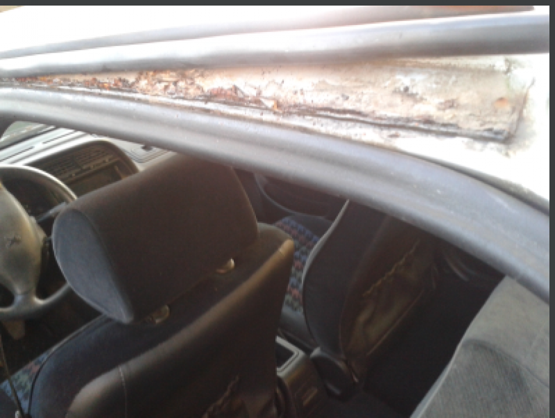

en ouvrant la porte ARG j'ai vu comme de la crasse au dessus du joint de porte, juste sous l'autre joint qui court tout le long de la caisse en bas du toit.
Je décolle un peu ce long joint pour voir et je vois la "gouttière" complètement désintégrée par la rouille!
Le long joint ne tient que par quelques bouts qui dépassent encore et par la pression des portes. Et en gros la gouttière est totalement mangée jusqu'au milieu des portes AV des deux côtés de la voiture.
Alors ça m'inquiète beaucoup: est-ce que ça pourrait manger la structure, les "longerons" de chaque côté du toit?

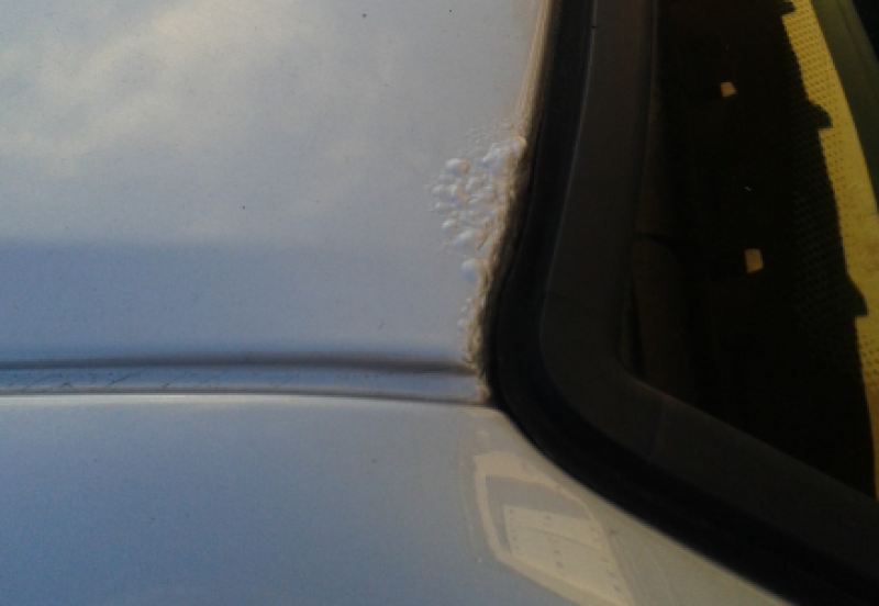

+ au dessus de la vitre AR il y a deux points qui ont été pétassés et maquillés avec de la peinture où on voit aussi clairement que la rouille gonfle dessous. Un au niveau de l'angle ARG et l'autre un peu plus vers le centre du toit côté D.
Là c'est beaucoup moins accessible et ça semble descendre entre la caisse et le joint de vitre.
Voilà quelques images.
Si vous avez une recette ou méthode pour stopper la corrosion, genre un produit qui fonctionne vraiment et qui pourrait être éventuellement appliqué en "dégoulinade" pour traiter la zone au dessus de la vitre AR... merci d'avance!

On m'a dit que le Rustol était efficace,je roule en visa diesel donc la rouille est mon quotidien,je pense qu'il faut que tu vides l'intérieur afin de contrôler l'évolution de la rouille,il faut aussi que tu déposes les plastiques du coffre.....cela permet aussi de contrôler les point de rouilles du coffre.....avant quand je roulais en Bx sport j'utilisais un produit qui s’appelait Vetanex....j'ai eu aussi des bruits qui disaient que le coca était efficace contre la rouille,pas encore eu le temps de tester.....

Et pour les deux points au dessus de la vitre arrière là aussi je n'ai pas trop de stratégie en vue: la rouille semble se prolonger sous le joint de déco, et probablement sous le joint de vitre lui même. J'ai pensé à péter la vitre en faisant jouer l'assurance mais ça ne me plait pas trop comme magouille juste pour pouvoir passer un coup d'antirouille dans cette zone...

rouille coté vitre arriere gauche c'est trop tard ca va percé ... tu peux coupé changé mais faut s'i connaitre .
le reste tu grattes tu ressoudes un support joint ..

je n'ai pas encore eu le temps d'attaquer ce boulot, mais j'ai presque tous les produits + des joints pour la partie latérale au dessus des portières.
J'ai aussi été gratter sous caisse, vers la butée d'amorto ARD, il y a peu, et des bouts de rouille assez gros sont tombés... là je me demande si je ne devrais pas aussi prévoir du mastic fibré, histoire de combler et renforcer. Je crois que dans cette zone c'est vraiment bien mangé, faudra peut être combler histoire que ça ne se voit pas trop.
Mais je ne compte pas passer par un "pro", pas les moyens... et comme ça fait à peine plus de 8 mois qu'on a la voiture, pas question d'abandonner: il faut que ça tienne coute que coute. Puis j'ai refait la disti et le moulin est vraiment bon, donc celle-là faut qu'elle tienne.
Alors forcément je sais que je ne pourrai pas réparer ou du moins traiter proprement les fixations du TAR sans le déposer. Et même s'il aurait besoin d'être changé ça n'est pas prévu dans le budget inexistant actuellement. Donc on verra si le Ferose peut s'infiltrer assez loin pour stopper, et ensuite tartine à la Hammerite pour faire plaisir au CT.
Et donc si c'est vraiment trop "troué" là faudra colmater.
Sinon je n'ai aucune expérience en soudure tôle, ni le matos... donc pas une option pour moi. Mon truc c'est plus les vis autoforeuses et les rivets à la rigueur

pas de mastic fibré ca va rouillé en dessous ... appart coupé changé les toles pourrit aucune autre solution ...

je pensais gratter au max pour décrouter, ensuite traiter au ferose (qui semble très fluide, donc bonne pénétration) avec 2 couches, et ensuite si la surface semble trop mangée visiblement là je pensais masquer au mastic. Puis une couche de Hammerite grise, pour coller plus ou moins avec la couleur de la bagnole.
L'idée c'est de faire "joli" pour ne pas être coincé au prochain CT, vu qu'à la base le CT précédent est totalement non-conforme et visiblement très "arrangé".
S'il faut souder et y aller avec du lourd, là c'est mort, j'aurais acheté une voiture jetable au bout de 2 ans parce qu'un pourri d'un centre CT n'a pas fait son job correctement.
