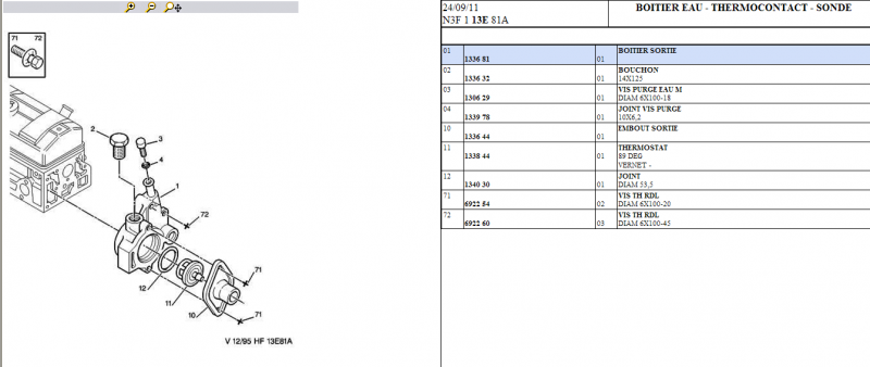

ce que tu montres c'est la boite à eau, et souvent la fuite vient du joint papier entre la culasse et ce boitier.
Pas la peine de changer tout le boitier sauf s'il est fissuré. On peut trouver le joint déja découpé probablement, mais c'est presque plus facile de prendre une feuille spéciale joint papier et de faire la découpe soi-même + remonter le bazar légèrement tartiné à la pate Corteco noire.
Voilà une vue du montage complet avec les refs (pour un TU3 montage ph1).
Je te remercie pour ta reponse. J'ai en effet réaliser un joint avec du papier a joint acheté chez mon marchand de pieces avec un petit peu de pate a joint. Et tout refonctionne parfaitement.
