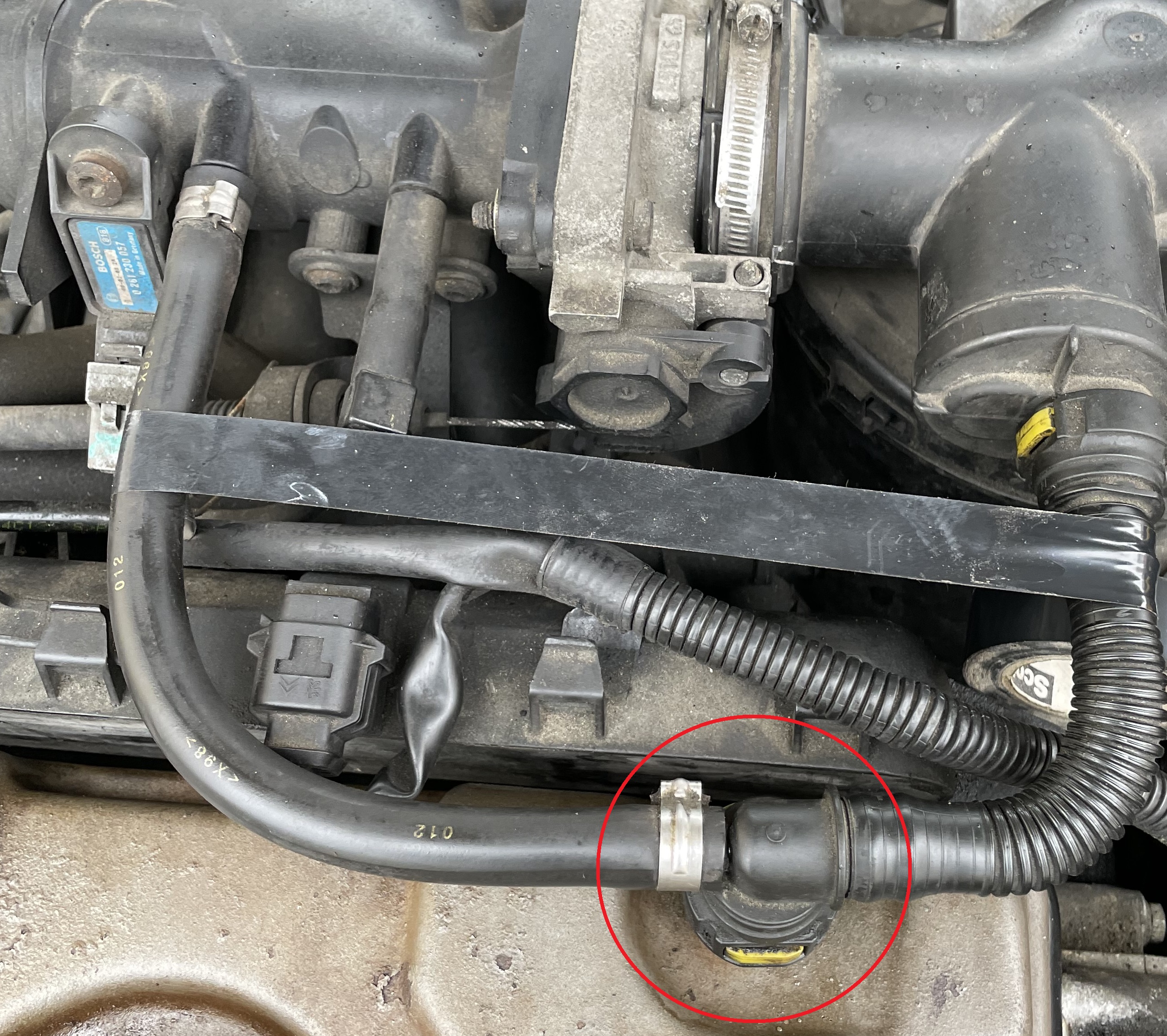

Bonjour à tous, je suis à la recherche du nom de la pièce qui vient se connecter sur le cache culbuteur( photo en pj), merci à tous pour votre aide... :-)

Une petite pésentation aiderai à connaitre le type moteur afin d'aider au mieux ;-)
A vue de nez c'est un essence 1.6 ou 1.8 ?

Bonjour, toutes mes excuses pour l'oubli, 306 SEDAN 1.8 essence, de 2000, on ma parlé de reniflard, pour les vapeurs d'huiles, j'aurais aimé confirmation pour rechercher la pièce, la partie en plastique où vient se fixer la durite à gauche c'est cassée, y a t'il une incidence forte sur l'utilisation de la voiture, pour l'instant pas de soucis sur son utilisation, mais dans le temps que je fasse la commande......

Hello
Vue que ça va à l'admission, s'il y a une prise d'air, oui cela peut avoir une incidence.

La réf. de la ppièce: 1192 R2 - Raccord de vapeurs d'huile
