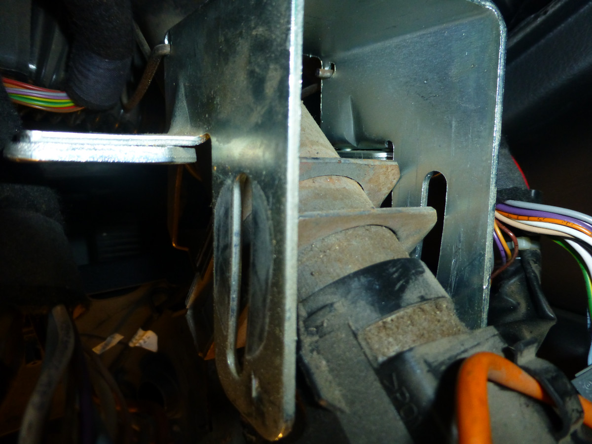

Après avoir remonté un contacteur de feux stop neuf, j'ai voulu remboîter le support qui tient la colonne de direction par 2 écrous de 8, je n'y suis pas arrivé.
J'ai donc voulu desserrer le serrage du système de réglage en hauteur du volant.
Malheureusement, la vis qui serre le système de réglage est une vis spéciale carrée avec des entretoises de forme spéciale. Et elle a cassé. J'ai retrouvé les pièces sur le tapis où l'on pose les pieds.
Mais je ne sais pas dans quel ordre les entretoises se montent. De plus, la vis carrée qui a cassé est de forme spéciale. C'est donc une vis au catalogue Peugeot. Si quelqu'un a accès au servicebox pour voir la vue éclatée du système de serrage ainsi que l'ordre des pièces à remonter, ce serait super.

bride de serrage du système de réglage en hauteur du volant. La vis cassée passe au travers de cette bride.

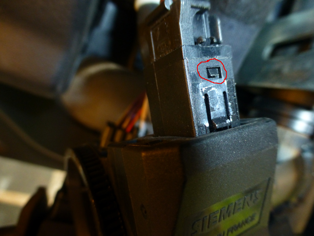

Voici des photos du connecteur dans le passage de la vis que je voudrais débrancher.
Comment débrancher ce connecteur ?
Merci.

connecteur du neiman avec un côté qui s'est déclipsé en tirant dessus
connecteur neiman avec le coté déclipsé en tirant dessus.jpg, 183.7 KB
Vues 1869 fois
voici une autre vue du connecteur à débrancher. J'ai appuyé sur la petite languette entourée de rouge. Et le côté du clips s'est enlevé.
connecteur neiman vu par le dessous.jpg, 188.42 KB
Vues 1841 fois

MessagePosté le: 04 10 2023 18:35    Sujet du message: R&eacutepondre en citant
Je précise que le côté du clips s'est enlevé mais le connecteur reste toujours branché.
Et comme il se trouve dans le passage de la vis carrée, je ne peux pas remonter pour l'instant.
Quelqu'un saurait comment débrancher ce connecteur ?
Un expert ou un spécialiste des connexions PSA saurait peut-être, enfin j'espère.
Car moi, je tourne en rond et je ne trouve pas.

MessagePosté le: 05 10 2023 21:16    Sujet du message: R&eacutepondre en citant
Bonsoir,
J'ai fini par trouver comment déclipser le connecteur rattaché au neiman.
Il suffit d'appuyer sur la languette entourée en rouge sur la photo et d'appuyer en même temps sur l'autre languette du côté opposé.
Et bien sûr tirer en même temps sur le connecteur vers le tableau de bord.
Voici la photo :
C'est comme cela que j'ai réussi à enlever le connecteur. Ensuite, j'ai pu continuer à remonter la vis de serrage et tout est remonté maintenant.
Je me félicite moi-même n'ayant pas eu de réponse et même si j'en ai bavé pour changer cette vis cassée.
endroit de la languette entourée en rouge où il faut appuyer pour déclipser et en même temps sur le côté opposé.
languette à appuyer pour déclipser.jpg, 188.12 KB
Vues 1860 fois
