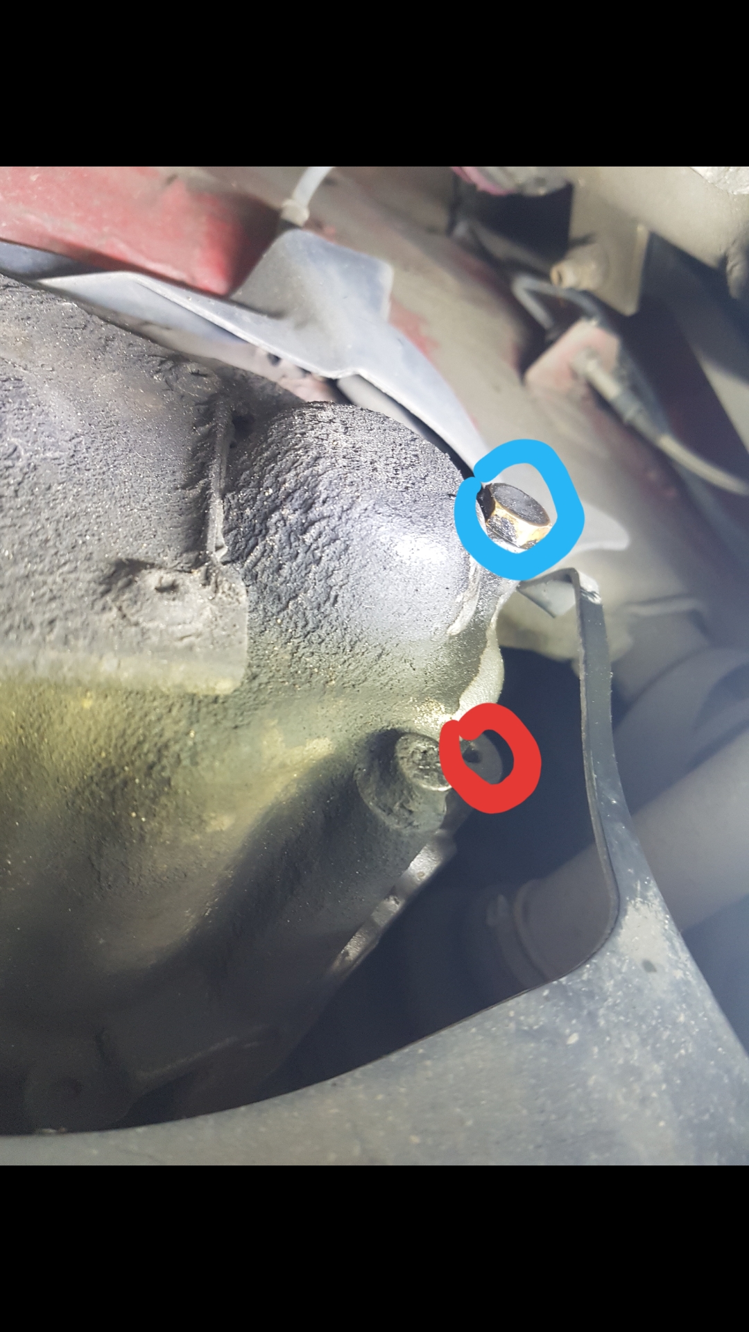

J'ai une question pour la vidange d'une boîte bv6 d'une 306 S16. Est-ce bien la bleue ou la rouge qu'il faut enlever pour remplir/vérifier le niveau?
Screenshot_20230918-205959_Gallery.jpg, 949.97 KB

La vis la plus basse est pour la vidange, la vis la plus haute pour le remplissage avec +/- 2L
