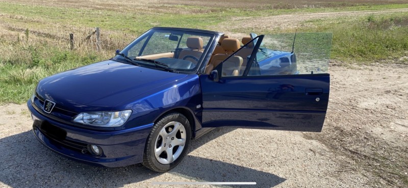

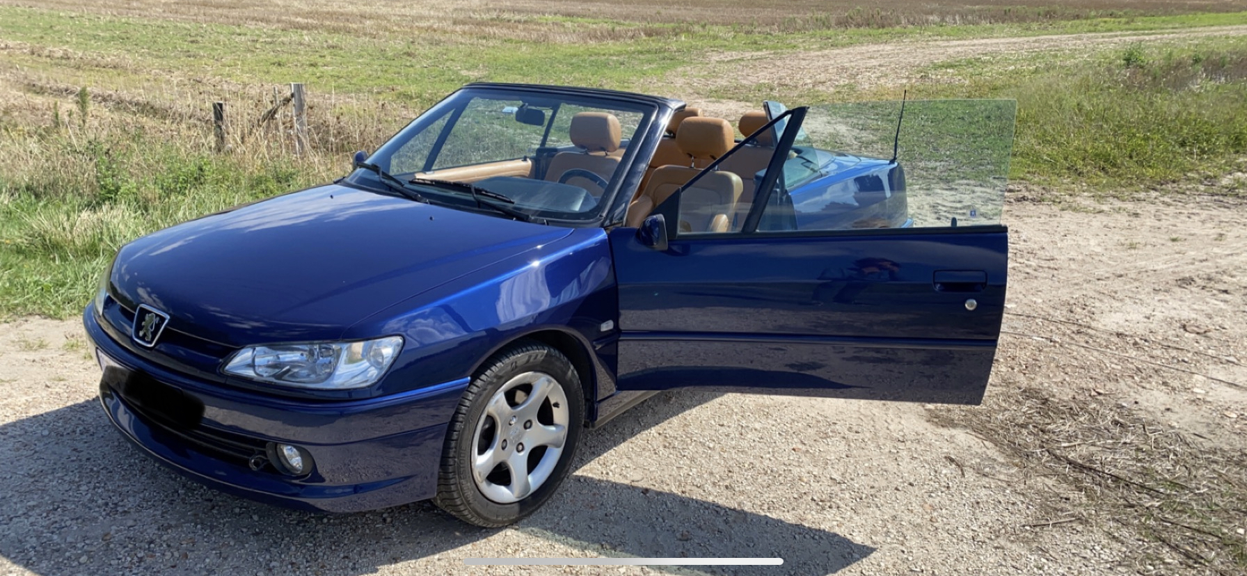

J'ai un 306 cabriolet 2.0l de 2002 BVA de 150 000km,
Je rencontre un problème au niveau de la boite de vitesse. J'ai diagnostiqué moi-même la panne et il s'agit d'une panne de frein F3. La patte d'appuie de la bande de frein F3 aurait cassé.
La voiture ne peut donc passer les vitesses 1 et 2, et marche uniquement avec la boite en mode défaut qui la bloque en 3ème (pas de 1,2,4).
Dépose de boite semble obligatoire.
Je suis un peu bloqué, aucun garage ne semble vouloir mettre les mains dans une BVA, surtout ancienne, et chercher/acheter une BVA d'occasion me semble hasardeux.
Je me situe dans le centre (cher) et Ile de France (Paris), je vous demande donc des conseils sur comment procéder pour remettre ce beau cabriolet sur patte avant les beaux jours.
Un garage spécialiste ou un indépendant qui connait bien cette boite, je suis mobile.
Merci d'avance,
Antoine
