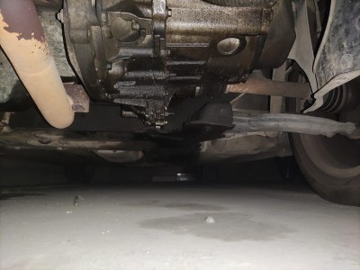

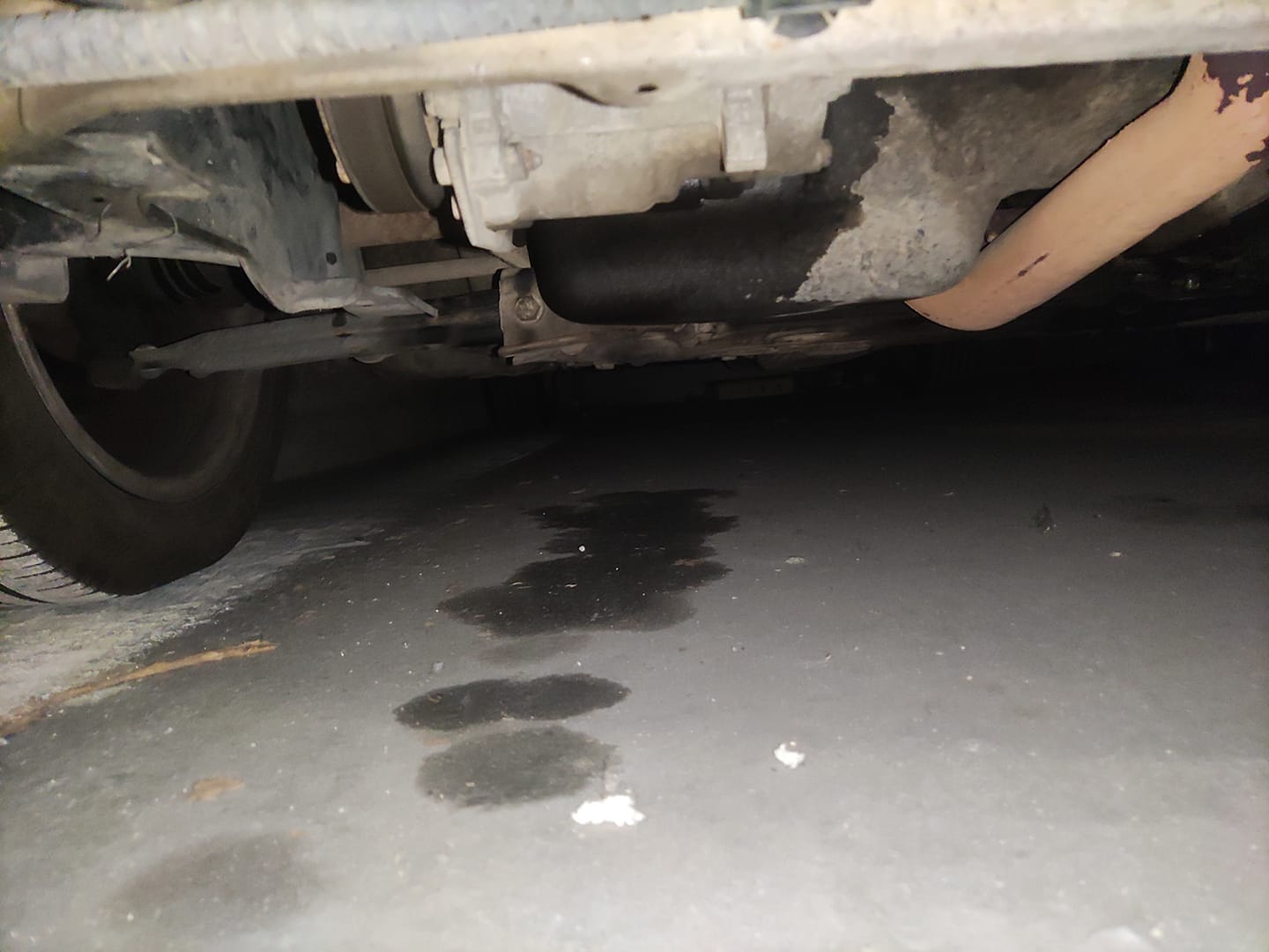

J'ai aussi remarqué 2 fuites sous le moteur, une a gauche une a droite (photos). Décidemment...
283794947_10229152108167149_2638364406333383971_n.jpg, 100.47 KB

283688123_10229152108967169_4687387896487925655_n.jpg, 153.78 KB

Pour la fuite d'huile, difficile en regardant juste comme ça, le mieux serait de faire un bon coup de nettoyage pour voir d'où ça fui. Le plus souvent joins de cache culbuteur et joins de carter d'huile. SI c'est une fuite moteur rien de très grave dans l'immédiat, juste vérifier le niveau d'huile et réparé quand tu peut pour éviter de polluer et pour penser aux deux roues sur la route.
Fait aussi attention que ce ne soit pas une fuite d'huile de boite de vitesse, souvent au niveau des joins spy de boite (ou rentre le cardan dans la boite), d'ailleurs si ta boite à fui et manque beaucoup d'huile, ceci à pu causer ton problème (simple hypothèse).

La fuite sur la 1ère photo : fuite d'huile, typique des 1.6 / TU / moteur de ces années. C'est pas grave, mais à surveiller. Ça vient du joint culbuteur ou joint de culasse. Tous ces moteurs ont tous à un moment ou un autre ce genre d'histoire. C'est à cause des années et de la mauvaise qualité des joints installés d'origine en usine à l'époque. Peugeot l'a sûrement fait exprès, réduire les coûts au max et nous faire revenir en concession ! Mais c'est sans compter leur coût de génie pour la mise au point de ce moteur TU quasi indestructible, moteur résistant, à tout épreuve, endurant, facile d'entretien et capable de continuer à rouler dans de très mauvaises conditions ! Tous ça c'est plus possible avec les moteurs récents !
