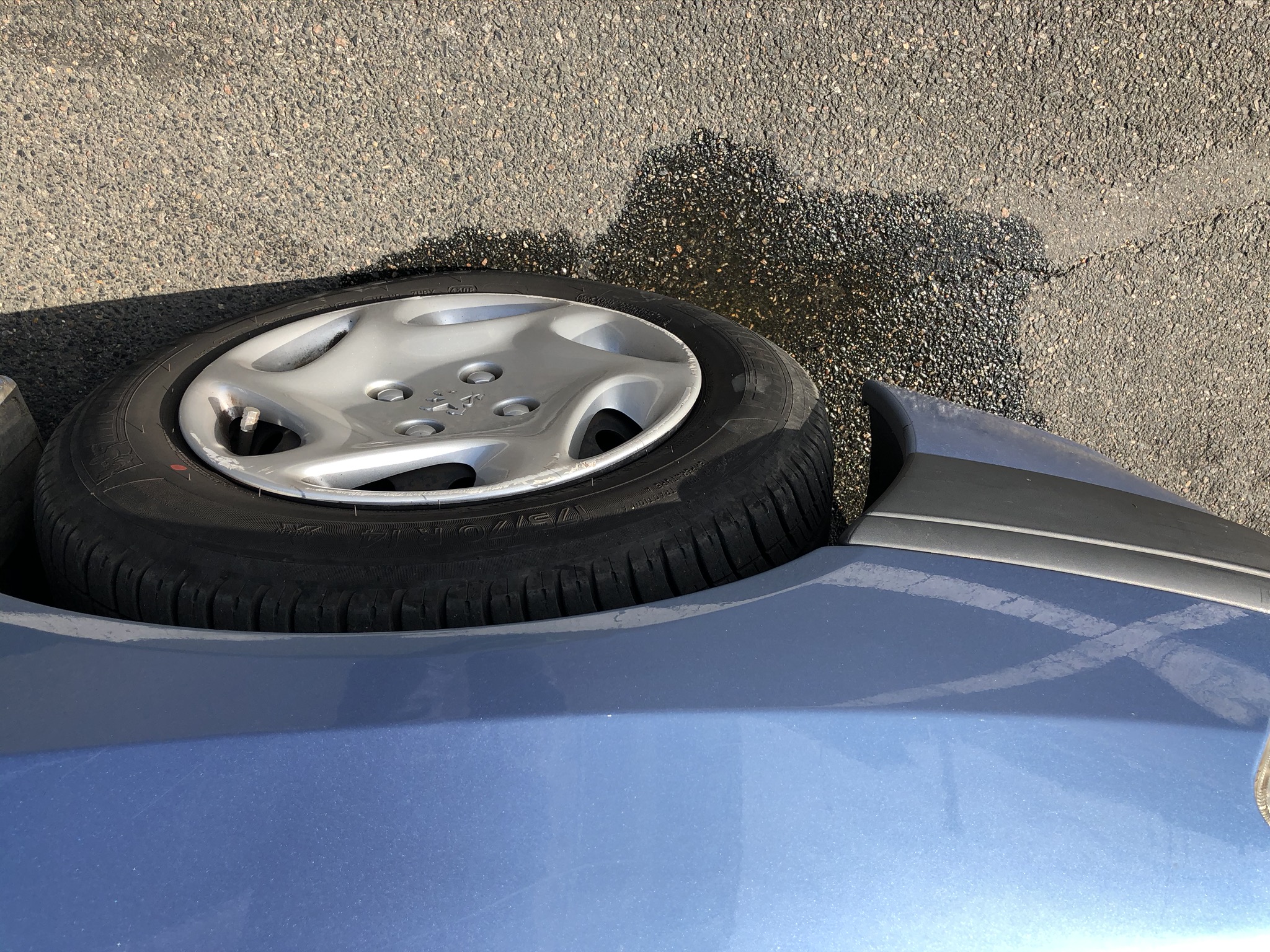

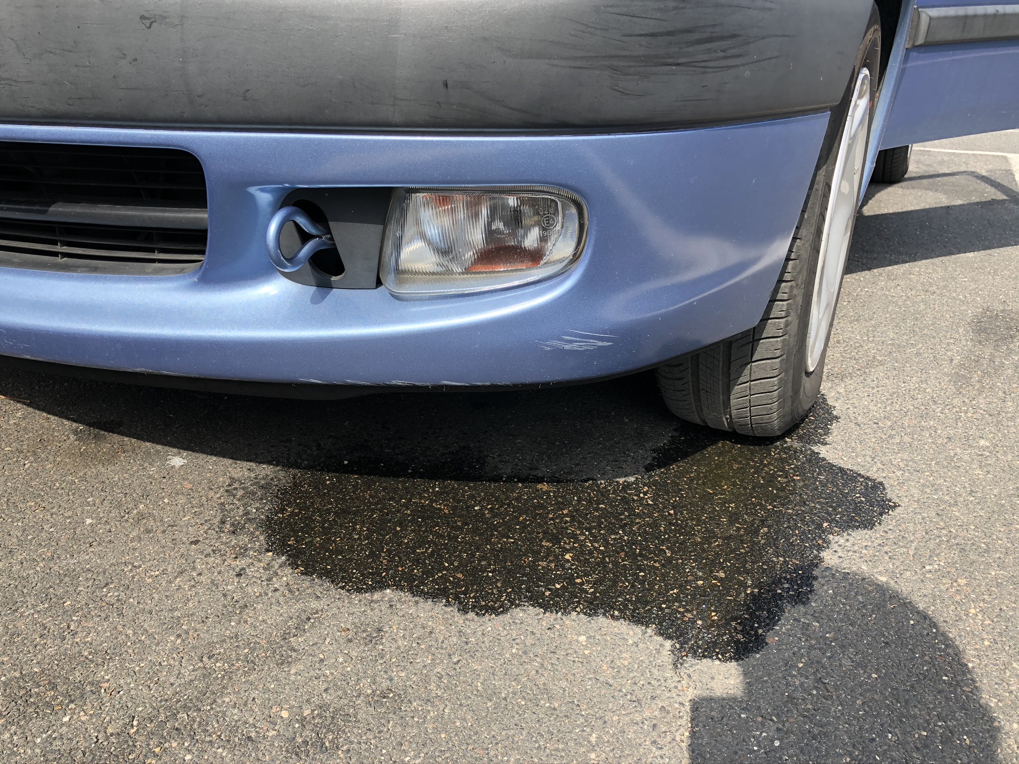

J'envoi un nouveau sujet, c'est plus simple :

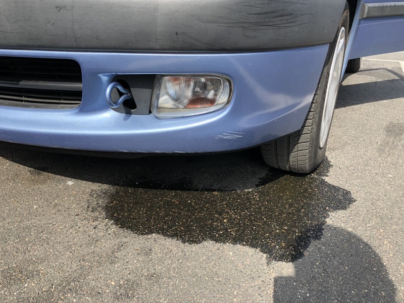

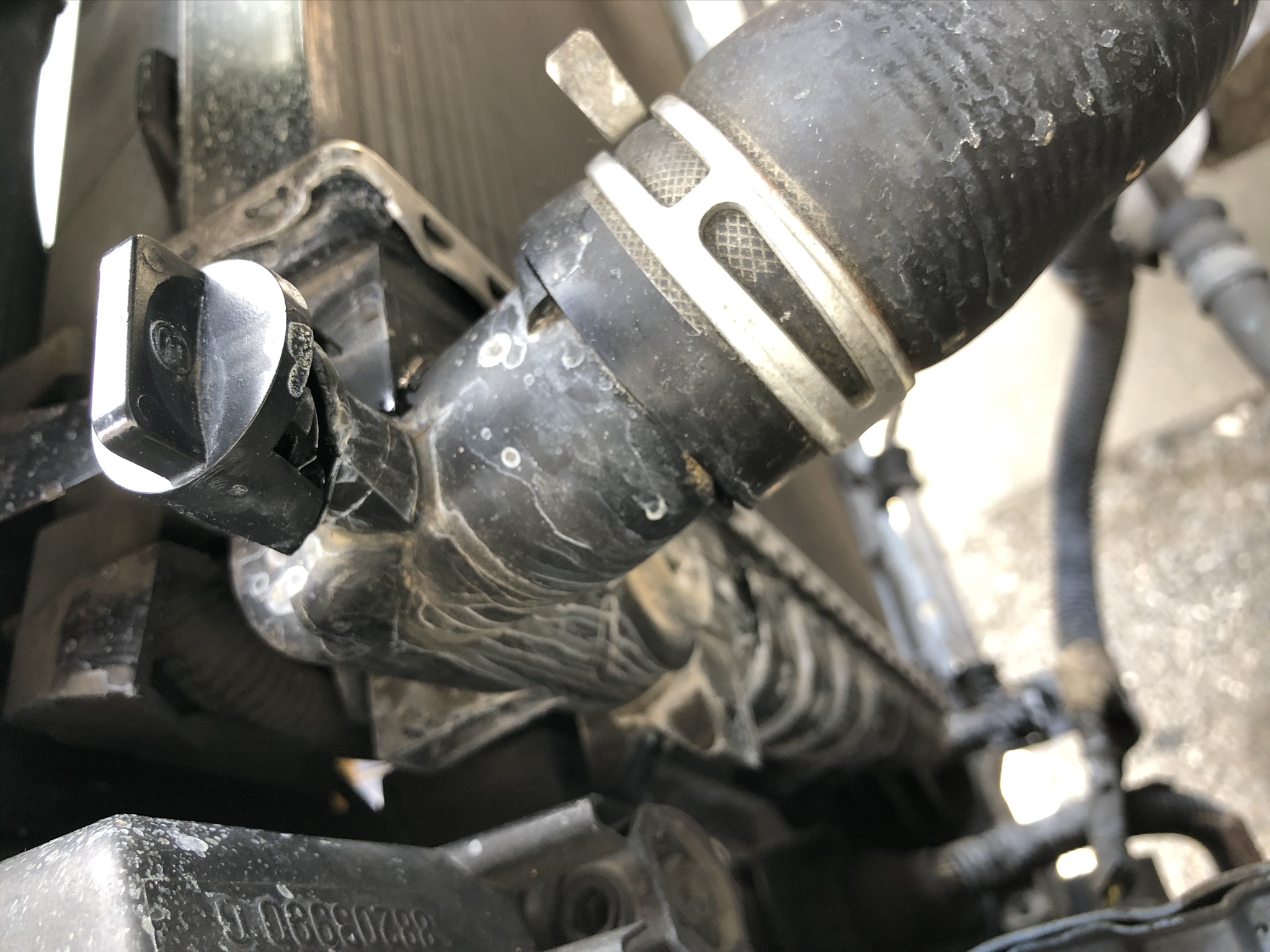

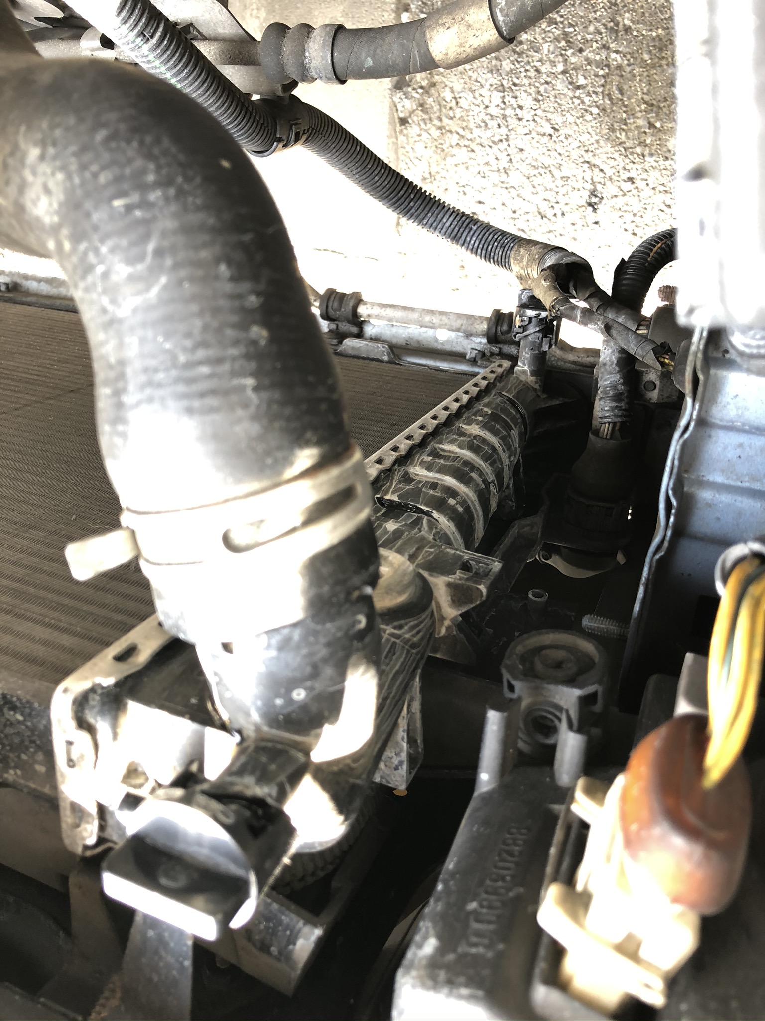

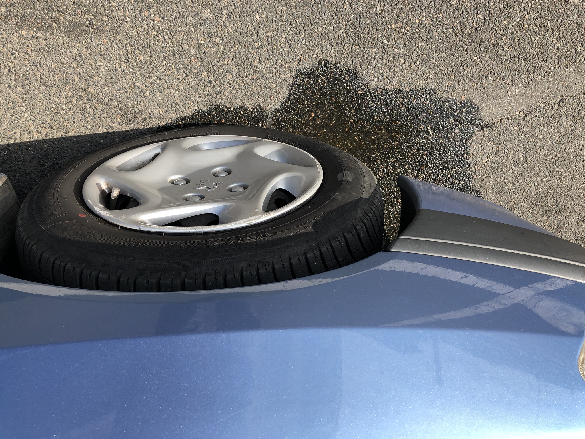

il y a un problème depuis quelques jours de fuite de liquide de refroidissement au niveau des 2 vis de purges du radiateur (à droite). J'ai mis des photos.
J'essaye de bien serrer les vis mais ça continue de fuir par ces 2 vis, en roulant et à l'arrêt.
Le liquide de refroidissement qui fuit est de couleur identique à sa couleur d'originale.
Est-ce que vous savez ce qu'il se passe ? (J'ai vu sur des forums que cela peut venir des joints de ces 2 vis)
Le véhicule ne chauffait pas vraiment avant les fuites, toujours en 70 et 90 C. Mais hier, ça à commencer à monter au dessus de 90°C largement
Je vais au garage?

MessagePosté le: 08 06 2021 12:43    Sujet du message: R&eacutepondre en citant
306bleu a écrit:
Merci pour ta réponse pour les ventilos.
Tu as une idée par rapport à la fuite sur les vis de purge ?
Si les vis de purge ont des joint toriques qui se vendent au détail,il sera toujours possible de mettre des joints toriques neufs mais cela implique de vider ton liquide de refroidissement qui est récent il me semble.
Je sais que cela existe pour le gasoil,ensuite il faut voir si ce sont les mêmes pour le liquide de refroidissement car il existe différent diamètre et épaisseur.
Ensuite tout dépendra du niveau de la fuite,j'ai une fuite sur la vis du radiateur de mon XUD et j'ai aussi le radiateur de chauffage qui fuit à froid mais je laisse comme cela pour l'instant,le niveau baisse très peu et je vérifie régulièrement mon bocal de refroidissement.

MessagePosté le: 11 06 2021 16:24    Sujet du message: R&eacutepondre en citant

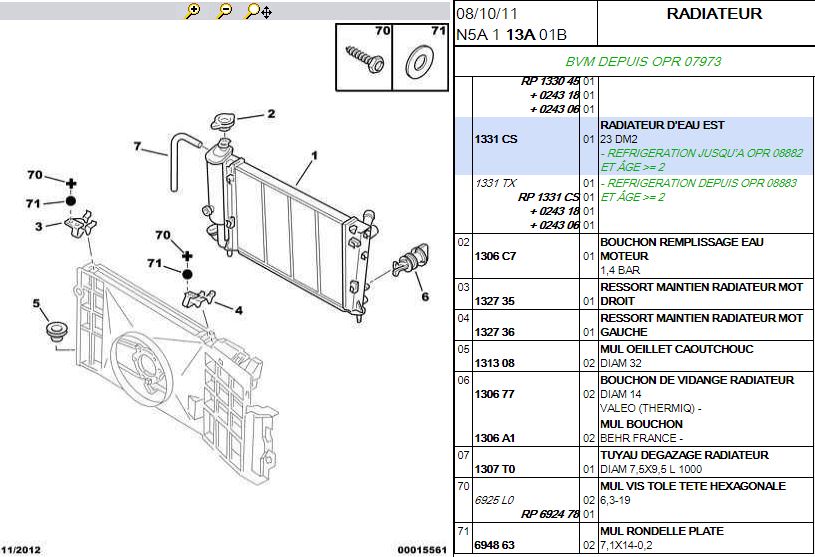

a priori les joints ne se vendent pas au détail...
par contre, ça a l'air de toujours se vendre chez Peugeot. A voir, mes infos datent un peu...
Il y a 2 références selon que ton radiateur est un Valeo ou un Behr: à vérifier avant de commander la pièce.
2 trucs que j'ai trouvé, pour te donner une idée
https://www.ebay.fr/itm/114448665349
https://picclick.fr/Bouchon-de-Vidange-de-Radiateur-Saxo-Xsara-XM-114448665349.html
radiateur TU 1.6.JPG, 92.38 KB
Vues 666 fois

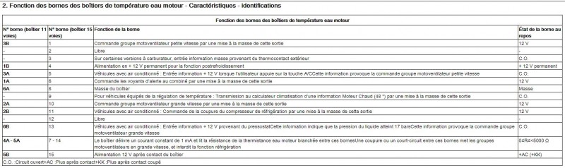

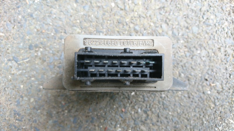

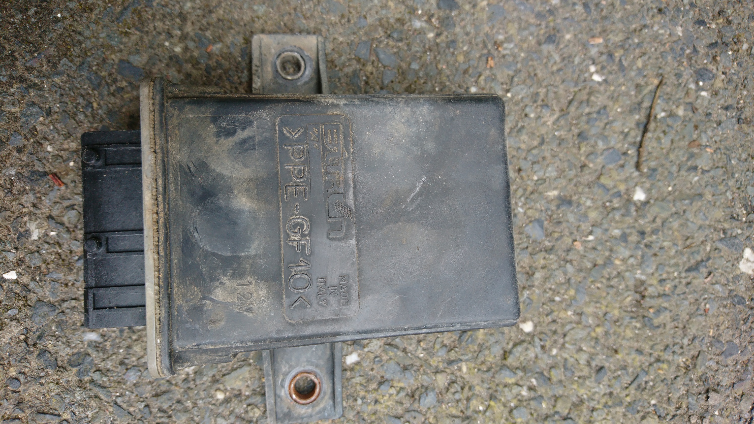

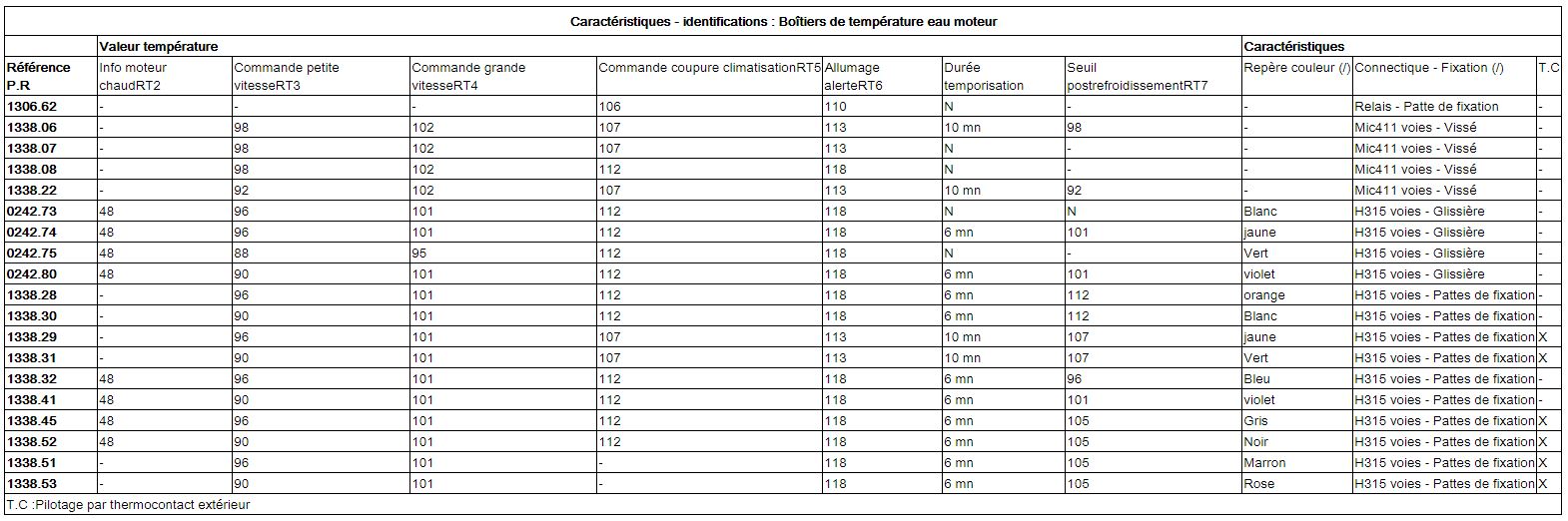

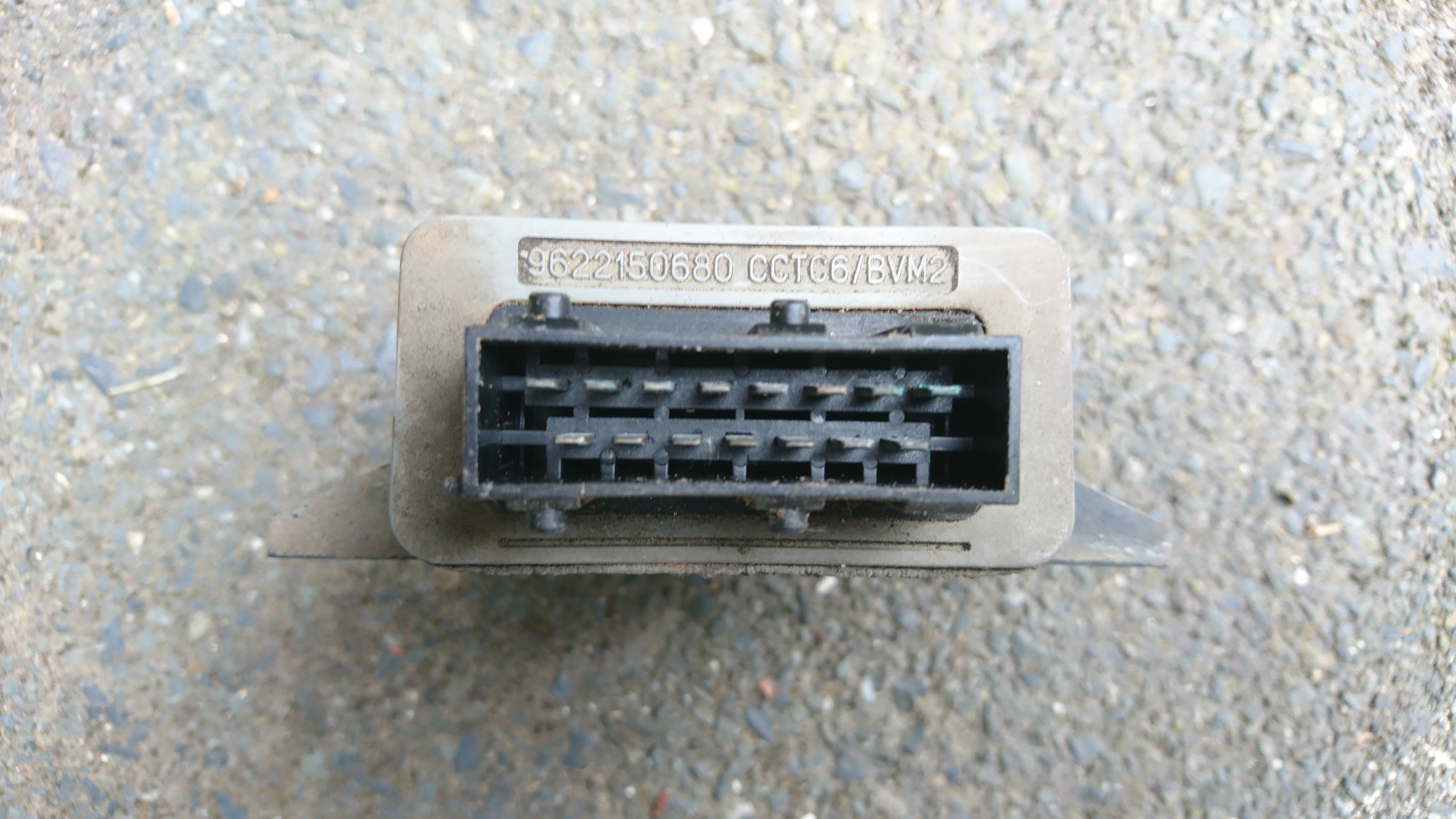

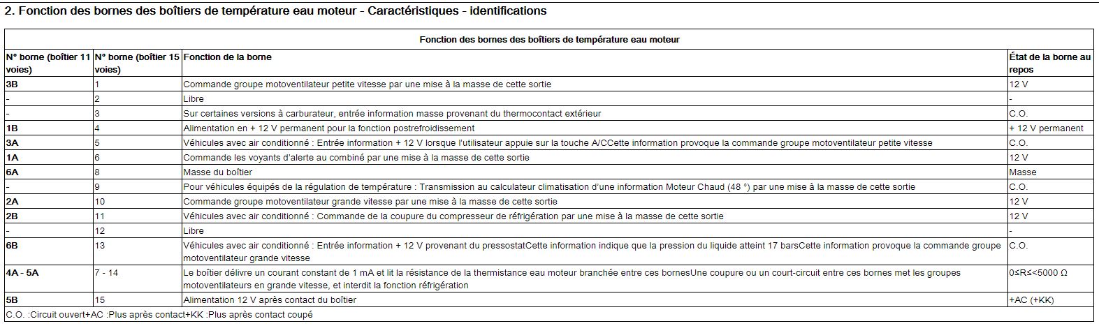

je vous mets 2 photos concernant les bitron de rfroidissement moteur.
A savoir, il y a eu 2 types: des connecteurs à 11 voies et des connecteurs à 15 voies. Donc des réferences différentes et des couleurs parfois différentes, et donc des "options" différentes.
En espérant que cela pourra vous aider.

Messages: 1275
MessagePosté le: 14 06 2021 11:02    Sujet du message: R&eacutepondre en citant
en cliquant sur les photos, ça les agrandit, soit dans une nouvelle fenêtre, soit dans un nouvel onglet.
Enjoy!

pour info, sur mon S16, même avec les ventilos en route, à la coupure du contact, ceux ci s'arrêtent en général. Ces derniers temps, avec la chaleur qu'il fait, j'ai eu l'occasion d'entendre le redémarrage des ventilos en post refroidissement, environ 1 minutes après que le contact ait été coupé.
Dans le tableau au dessus, le post refroidissement est déclenché à un certain seuil de température. Donc, si cette température n'est pas atteinte: le post refroidissement ne se met pas en route.
Pour info, pour certains bitron, il y a un code couleur. Le mien est gris. Le post refroidissement démarre à 105°C, moteur coupé.
infos constructeur:
NOTA : Thermistance eau moteur avec connecteur (1) 2 voies marron.
La thermistance informe le boîtier 8010 de l’état thermique du moteur en mesurant la température du liquide de refroidissement.
Sa résistance électrique est du type CTP (Coefficient Température Positif) ; Cette résistance augmente lorsque la température augmente.
Le boîtier de température eau moteur lit à travers la thermistance l’état thermique du moteur.
Le boîtier assure les fonctions suivantes :
• Commande des motoventilateurs par l’intermédiaire de relais
• Allumage des voyants d’alerte au combiné (stop + température eau maxi)
• Coupure de la fonction réfrigération par l’intermédiaire du relais 8015 (a)
• Transmission d’une information Moteur Chaud au groupe climatisation du véhicule (a)
• Commande du postrefroidissement (a)
• Commandes motoventilateurs en grande vitesse pour une pression de liquide réfrigérant supérieure à 17 bars (a)
NOTA : (a)Suivant équipement.

306bleu
Inscrit le: 02 Mai 2016
Messages: 49
MessagePosté le: 10 02 2022 0:01    Sujet du message: R&eacutepondre en citant
Je réponds après ces mois d'attente (le temps de mettre de côté pour l'intervention!)
Echange complet du radiateur avec un neuf par le garagiste et nouveau liquide de refroidissement. Le moteur remarche bien avec performance et reste à basse température. Les ventilos ne se déclenchent plus. Et dans l'habitacle, la clim et l'air chaud sont opérationnels.
