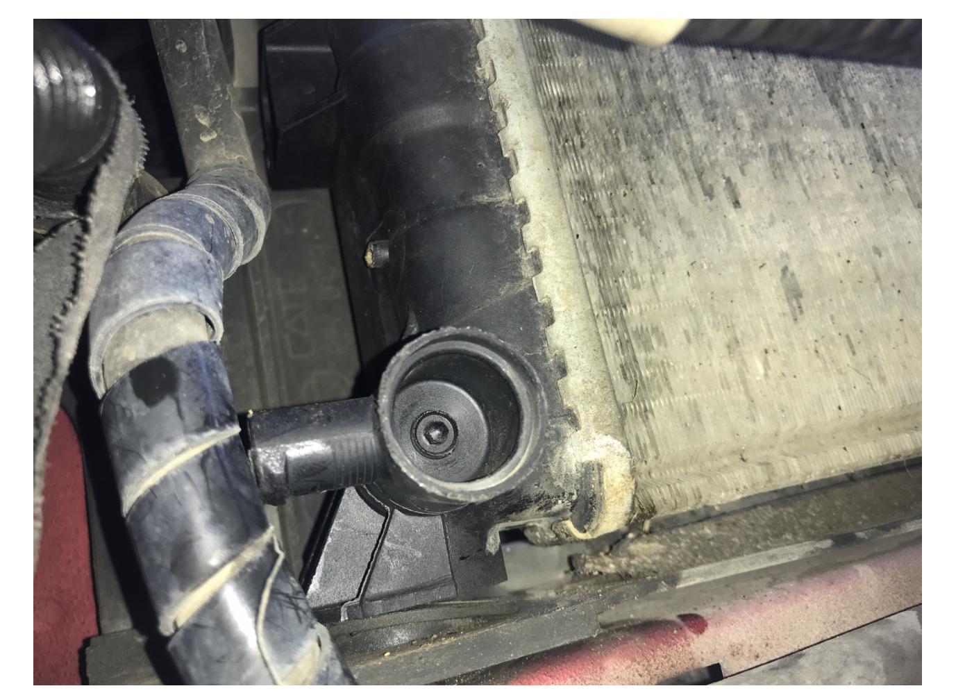

Merci pour l’aide
Photo du radiateur là ou devrait se trouver le robinet
35B60078-3AF0-4243-A382-57B4205E3E29.jpeg, 1.04 MB
Vues 540 fois

MessagePosté le: 29 03 2021 19:10    Sujet du message: R&eacutepondre en citant
Et bien dans ce cas utilises une des méthodes qu'à donné RHY plus haut.
