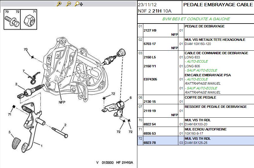

j'ai trouvé plusieurs câbles avec différentes longueurs selon le type de boite (MA ou BE3), mais pas de rattrapage auto... d'après ce que je comprends c'est des rattrapage manuel...je crois qu'il est possible de mettre des rattrapage auto en lieu et place des rattrapage manu, car les fabricants ont fait des équivalents...au moins, tu auras des références Peugeot d'origine pour être sûr d'identifier la bonne pièce (origine ou équivalente).
Pour connaitre ton type de boite, ca doit être marqué dessus, de façon assez visible je crois, mais je ne sais pas où exactement...
Désolé de ne pouvoir t'aider plus...
Tiens nous au courant
boite BE3

si c'est une 94, le tout premier devait être manuel je pense. Il a peut être déja été remplacé une fois, par un câble auto équivalent à l'origine.
Je crois qu'il n' y a quasiment plus de câble manuel..mais pas sûr à 100%
Au niveau longueur, tu as donc 605 pour la BE3 et 2 longueurs différentes pour la MA selon que ta voiture est d'avant ou d'après le 12/01/1994, à ce que je comprends sur la capture de doc envoyée... Je pense que la date correspond à la date de fabrication de la voiture, mais pas sûr non plus....

attention, dans ton document, les types de moteur sont des TU3JP, et pas des TU3MC...ceci dit, les boites de vitesse BE, que ce soit pour TU3JP ou TU3MC, il y a de grandes chances que ce soient les mêmes quand même
Sinon, hier sur Osc, en tapant la référence 2150Y1 (cable de boite BE), ça donne un cable a rattrapage auto avec sensiblement les mêmes mesures que toi
https://www.oscaro.com/fr/search?q=2150y1
pour la boite MA, j'ai trouvé ça:
https://www.oscaro.com/fr/search?q=2150H1
et ça:
https://www.oscaro.com/fr/search?q=2150E9
La dernière page Osc... ce ne sont que des réglages manuels
Désolé, au niveau des longueurs, j'en perds mon latin
