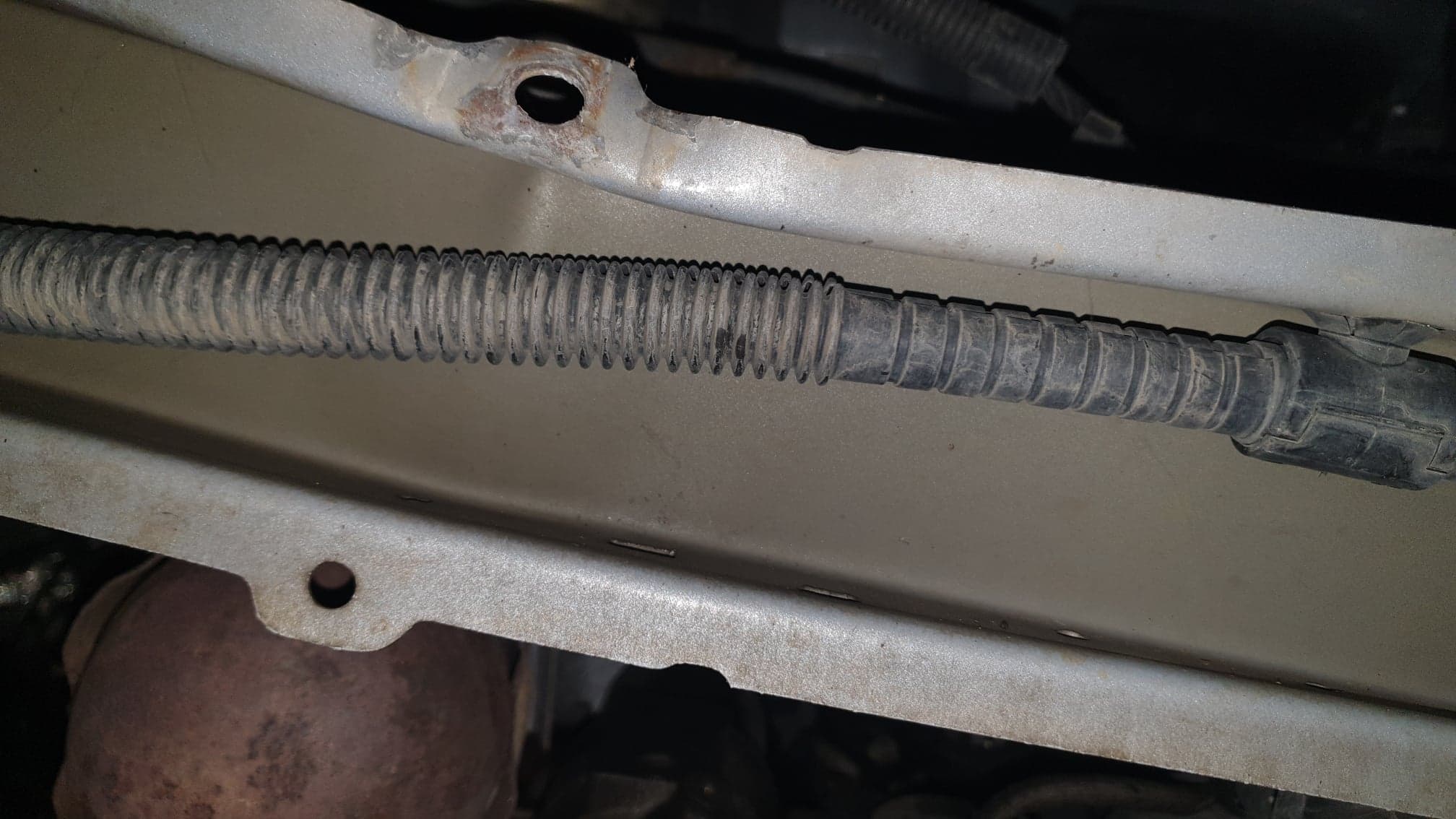

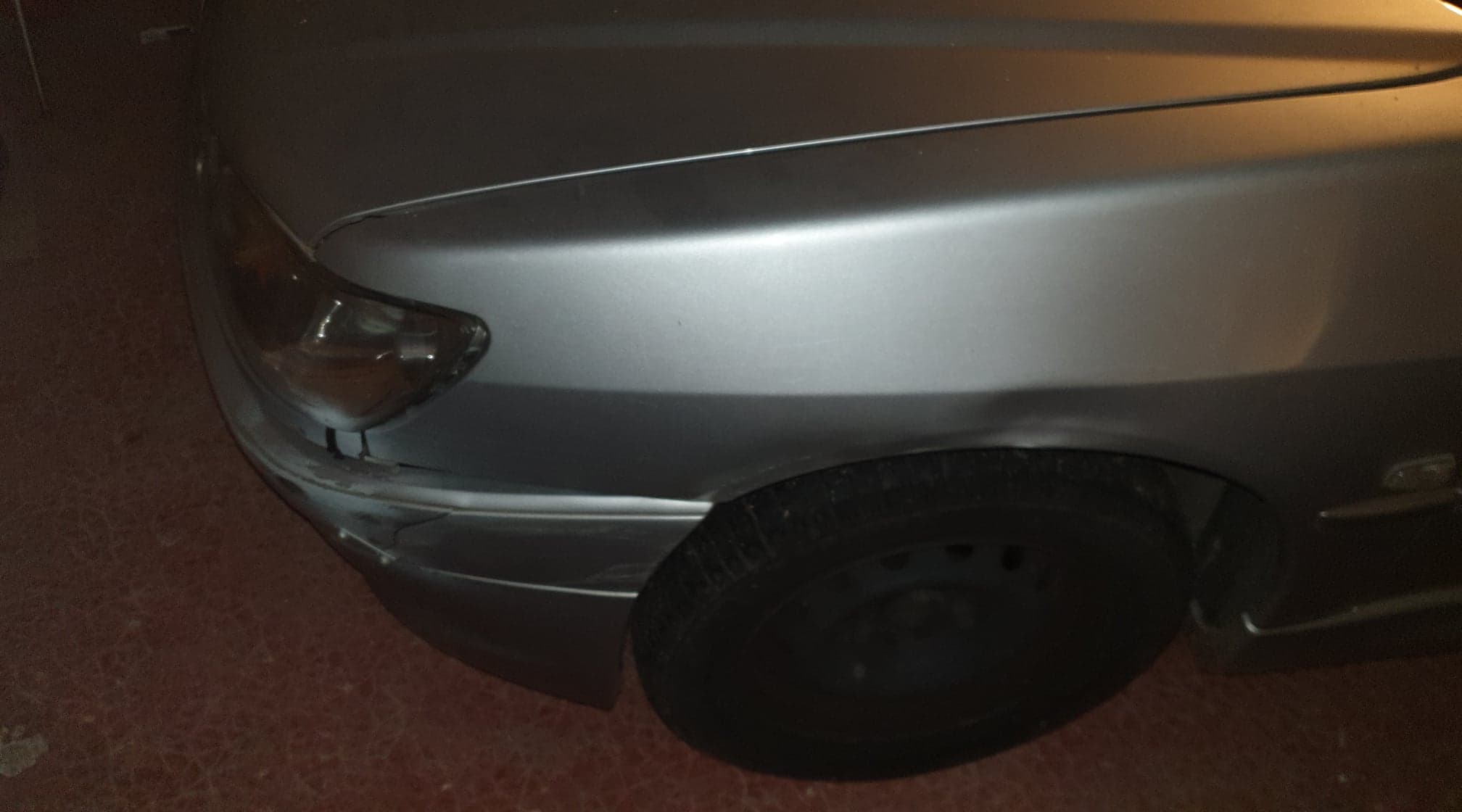

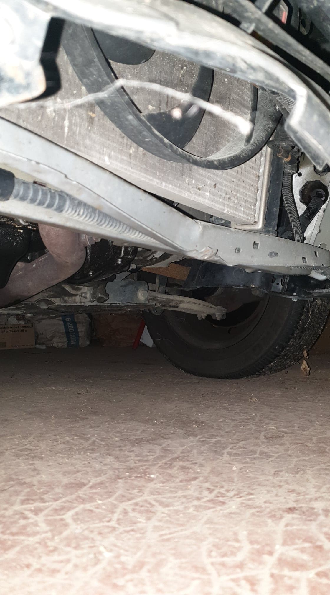

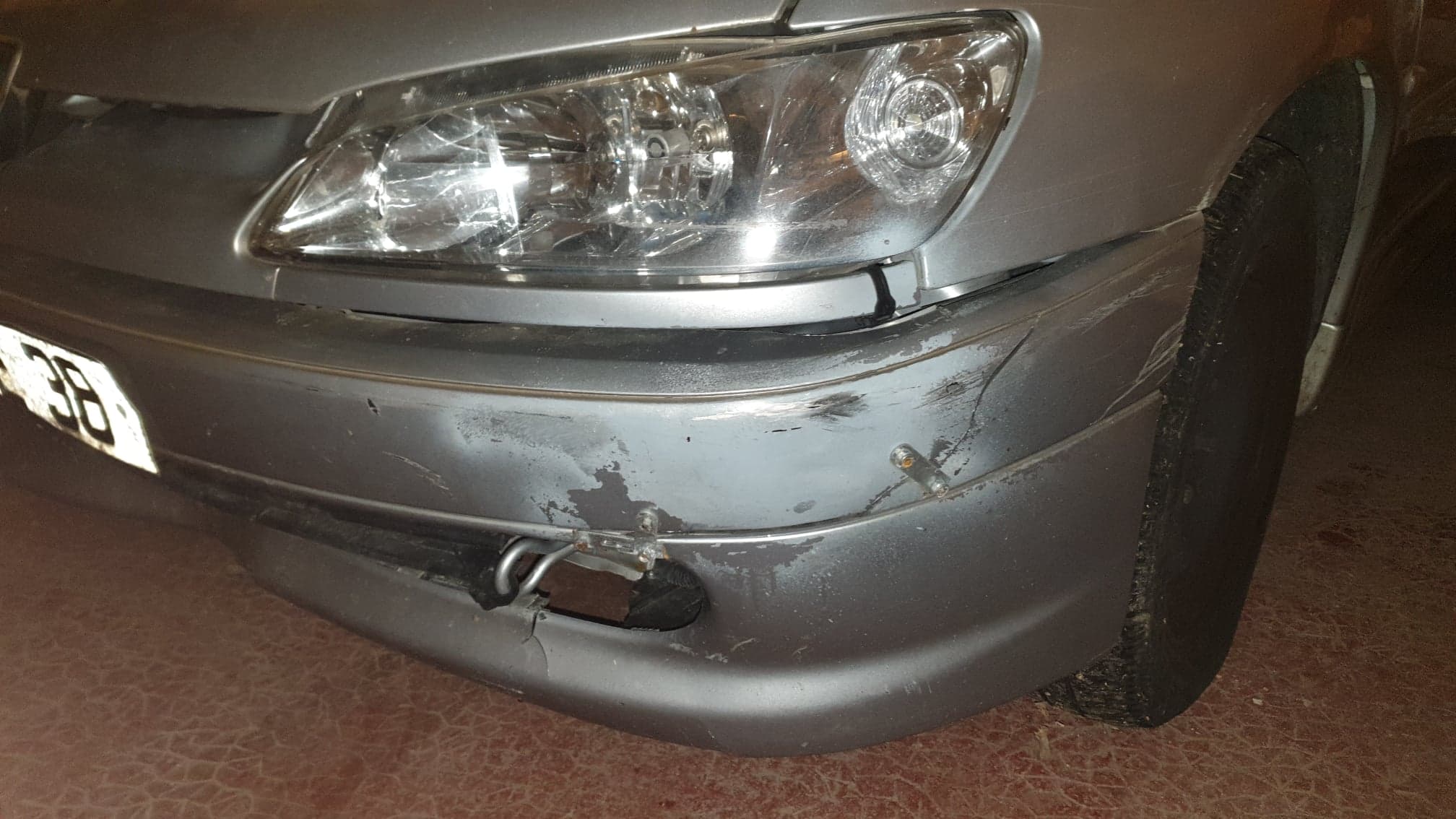

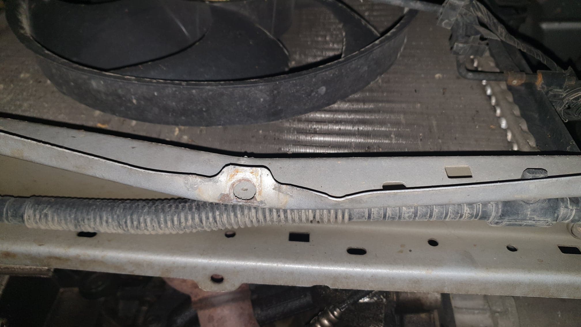

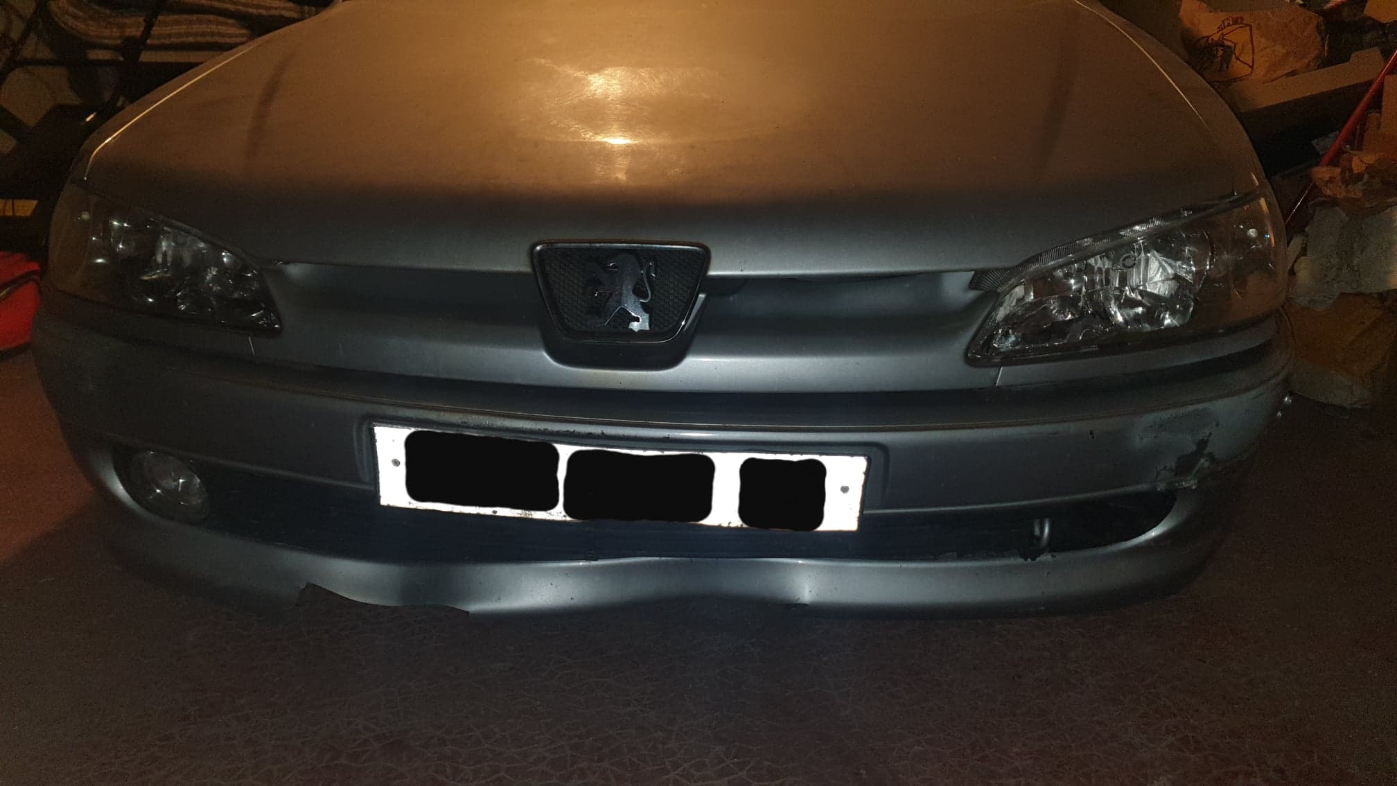

Bonjour a tous !
Ma 306 a subit un "petit choc" a 20 km car verglas contre un muret bas. Celui-ci a plie le dessous du pare-choc et plie la traverse avant qui supporte le radiateur. L'aile gauche a forme un petit pli au dessus de la roue avec le choc et le bloc feu s'est donc rencaisser de 2-3 cm. Tout ça est arrive l’année dernière. Sans répercutions sur la direction, j'ai donc continuer a rouler. Aujourd'hui je doit passer le contrôle technique et un ami ma dit qu'elle ne passerais pas. Je m'en remet a vous
Je suis bricoleur mais pas très bon connaisseur... J'apprendrais avec plaisir !
Au vu des photos si dessous, ma question est la suivante :Est-ce réparable sans passage au marbre ? Est-ce légal ?

je ne suis pas non plus très calé en carrosserie mais elle a l'air d'avoir pris chère la traverse et vu qu'il me semble qu'elle est reliée au longeron, il a du en prendre un coup aussi.
Mais attends un autre avis !

Il faut déposer le parechoc,les feux et la traverse noir...afin de voir l'étendu des dégâts.

ca n'as pas l'air trop grave mais il semblerais que le pare choc soit bien cassé et il est problable qu'il faille le remplacer.
je ne pense pas que le controle technique laisse passer ce pare choc. demonte et redresse ce qui est a redresser puis trouve des pieces detachée a la casse
MessagePosté le: 28 03 2021 19:28    Sujet du message: R&eacutepondre en citant
faut démonter pour regarder derrière

Besoin de plus de photos mais avec l'avant démonté
