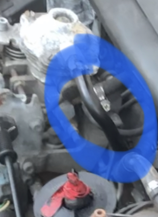

Merci beaucoup pour ta réponse mais pour la durite, tu parle bien de celle ci? :
B631B86A-0BE2-465C-8907-59F52676B620.jpeg, 114.54 KB

Oui c'est bien cette durit qui permet de prendre la pression du turbo.
