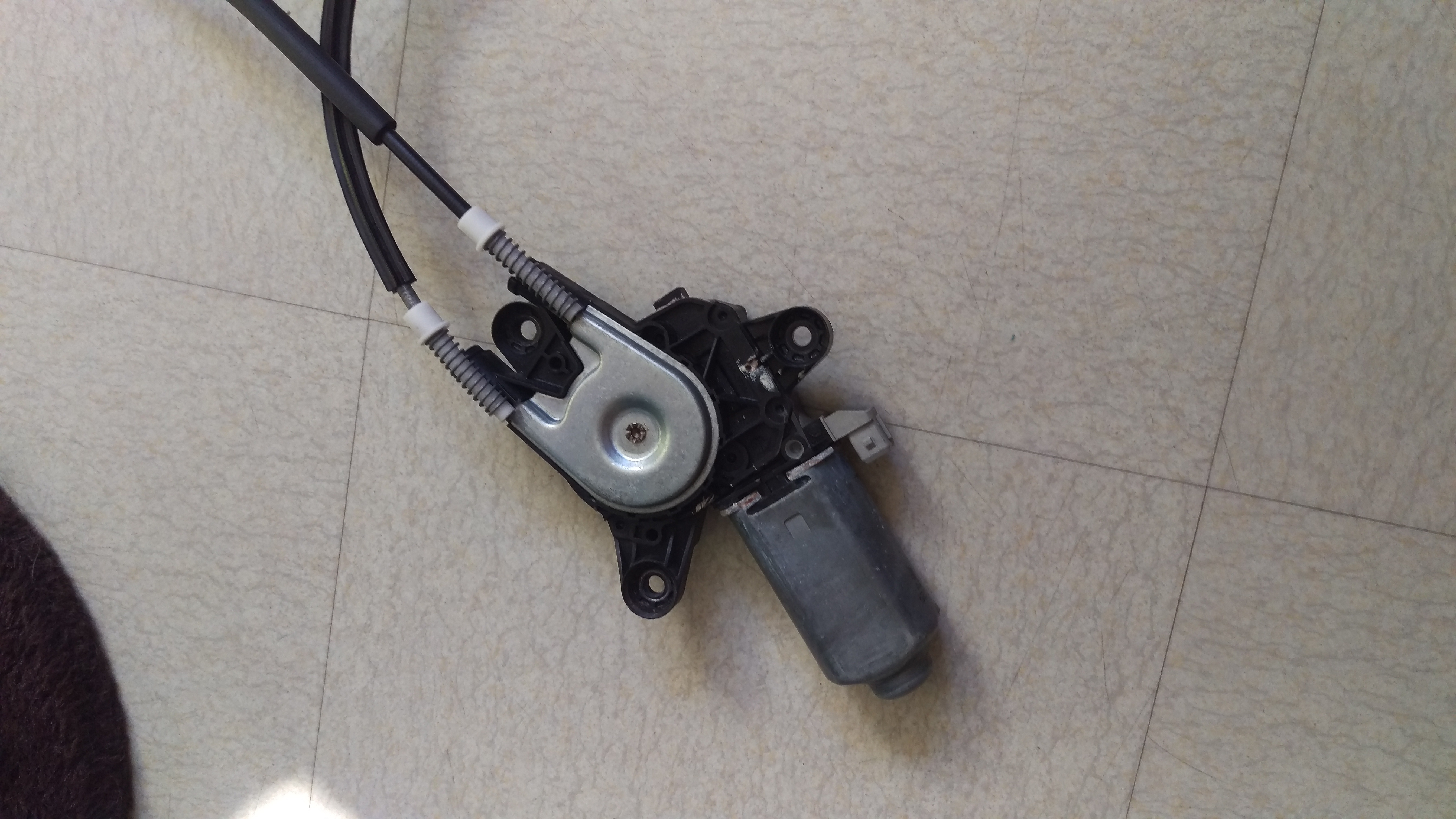

J' ai ma vitre de ma 306 qui ne fonctionnait plus
j'ai tout démontée et c'est le clips agrafe vert qui est cassé
j'ai enlever tout le mécanisme avec le moteur et j'ai acheté le clips agrafe vert que je vais recevoir très vite
mais ce qui m'inquiète c'est que j'ai essayé de remonter l'ensemble et je ne comprends pas bien comment remettre les cables comme il se doit
c'est toujours trop tendu, y a t il une méthode efficace pour remonter l'ensemble avant de l'installer sur la voiture ?
je vous joins une photo, c'est toujours plus parlant
Merci pour votre aide

es tu bien sur du cheminement du cable ?
pour moi il fait une diagonale sur ta photo le long de la ferrure

Non je ne suis pas sur du cheminement du câble.
J'ai regardé des photos sur le net mais c'est pas assez claire.
Tu es une idée plus précise ?
Merci à toi

Le plus judicieux je pense est de dégarnir l'autre porte et bien regarder comment est montée toute la chaine cinémathique
du lève vitre

Bonsoir
Le cheminement est bon mais j'arrive pas à remettre les câbles c'est trop tendu
Quel est la bon méthode.

Soit c'est mal monté soit il faut décomprimer les ressorts pour avoir du mou et monter le câble
Mais je ne comprends pas comment ça peut etre à la fois monté et trop tendu si le passage du cable est correct
Il n'y a pas de mystère soit c'est mal ou correctement monté auquel cas la tension est obligatoirement correcte également

J'y suis arrivée; merci à toi Philippe
Bon j'ai trichée un peu en coupant 1 centimètre de la gaine et hop, c'est rentré
Je l'ai installée de nouveau et ça marche
