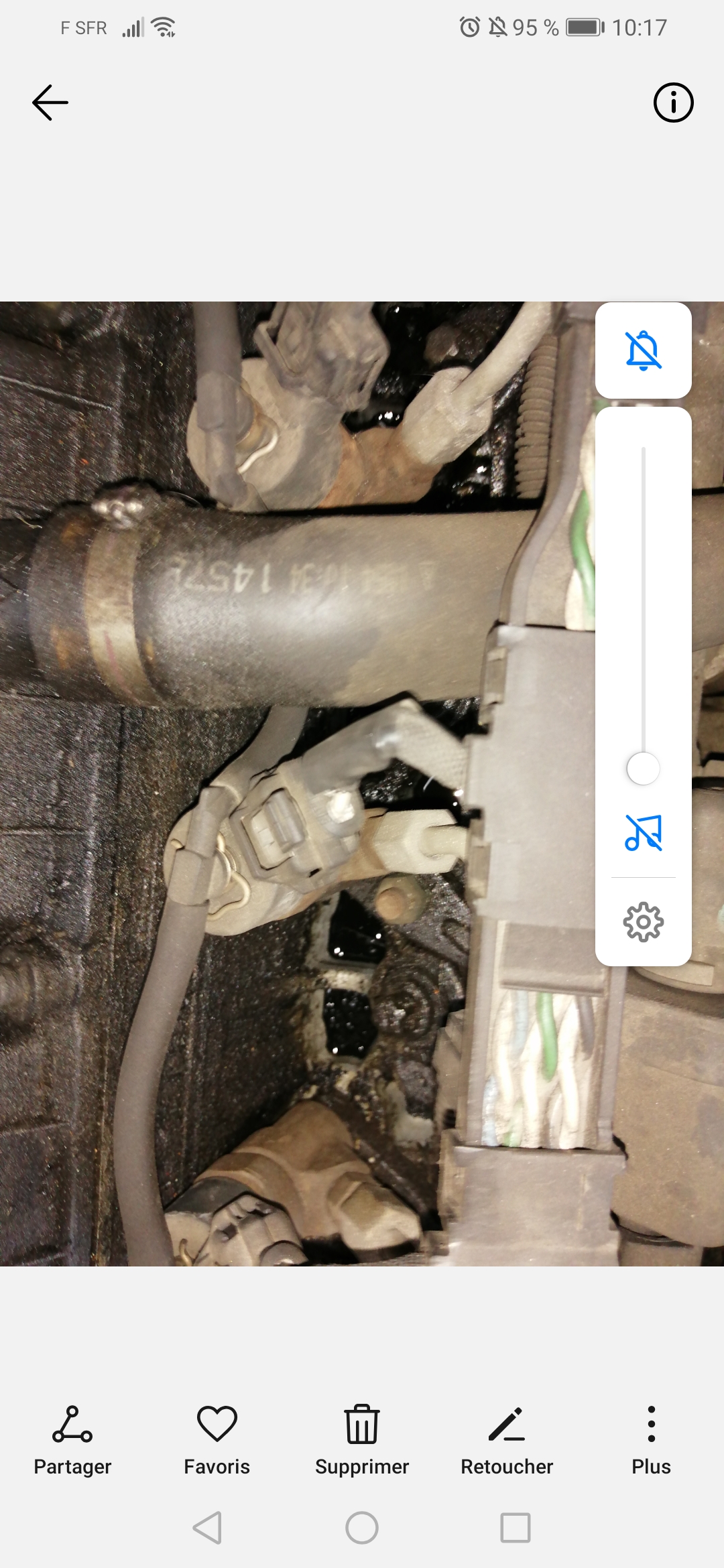

MessagePosté le: 03 03 2019 11:18    Sujet du message: R&eacutepondre en citant
voila image

MessagePosté le: 03 03 2019 11:32    Sujet du message: R&eacutepondre en citant
On voit pas grand chose sur votre photo.
Mais le joint cache culbuteur n'a pas l air en forme.
Déjà êtes vous sur que ce soit de l huile et pas du gasoil?
Si c est bien de l huile, je vois 2 possibilités :
Joint de cage culbu HS ou huile versée à côté du trou de remplissage.

MessagePosté le: 03 03 2019 11:36    Sujet du message: R&eacutepondre en citant
Vous pouvez nettoyer et voir ensuite d où vient la fuite plus précisément.
