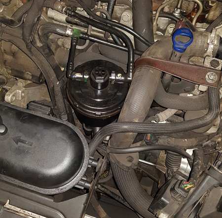

Il doit bien avoir 30 000 kms oui, je le change une fois sur deux quand je fais ma vidange,
Je vais vérifier car le bocal me parait léger, peut-être vide ? Je ne sais pas ce que le garage a fait mais voilà le moteur quand je l'ai récupérée...
Je vais vérifier le filtre oui,

MessagePosté le: 15 12 2018 9:41    Sujet du message: R&eacutepondre en citant
pour voir si ton bocal est vide, tu peux vérifier via la vis de purge situé en bas du bocal.
l'idéal serait un diag

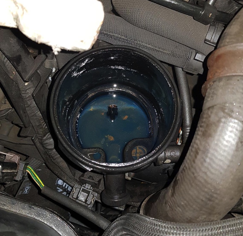

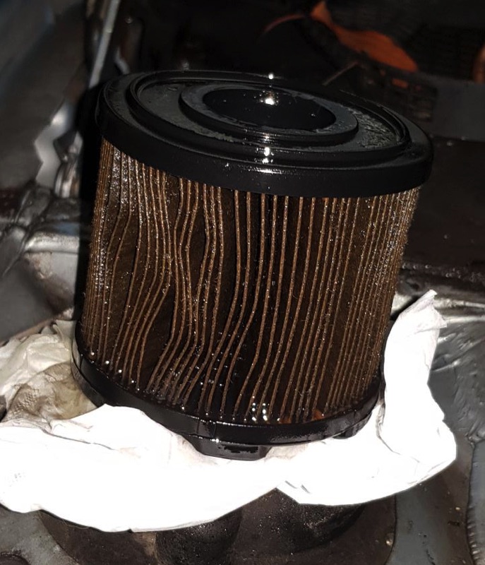

Salut tout l'monde !
alors j'ai eu le temps d'aller à la voiture ce week-end,
le filtre (ci-dessous) est dégueulasse mais il est prévu d'être changé dans 6000 km max, je ne sais pas si ça vient de là du coup, je vais le changer
Par contre dans le fond du bocal il y a des petits morceaux de filtre ou c'est autre chose ??
En tout cas une chose est sûre le gasoil arrive bien au bocal !
Sinon toujours le même problème quand je retire la clé, le moteur se coupe quelques secondes après.
Toujours des baisses de régimes aussi, j'ai l'impression qu'elle tourne sur 3 pattes, et finit par caler au bout de quelques minutes
J'entends une fuite d'air (ou alors c'est dans ma tête ) mais je ne trouve toujours pas de où elle provient...
J'ai un ami qui m'a dis d'essayer sans le bouchon de réservoir (mise à l'air libre) mais ça ne change rien..
Je suis désespéré, en plus ma femme est enceinte et entame le 7ème mois, sans voiture c'est la m**** !
D'après vous je m'oriente vers quoi ? Merci

Poil21
Age: 46
Inscrit le: 19 Nov 2018
Messages: 43
Localisation: Lamarche-sur-Saône
MessagePosté le: 17 12 2018 21:20    Sujet du message: R&eacutepondre en citant
Vu la gueule du filtre hésite pas a le changer !
Ensuite regarde si tu n'as pas une fuite sur le circuit de gazoil!
A distance difficile de Ten dire pkus
MessagePosté le: 18 12 2018 8:11    Sujet du message: R&eacutepondre en citant
Pour le prix que cela coûte, change le
nettoie bien le fond du bocal.
Pas de voyant diag allumé avec tes symptômes ?
