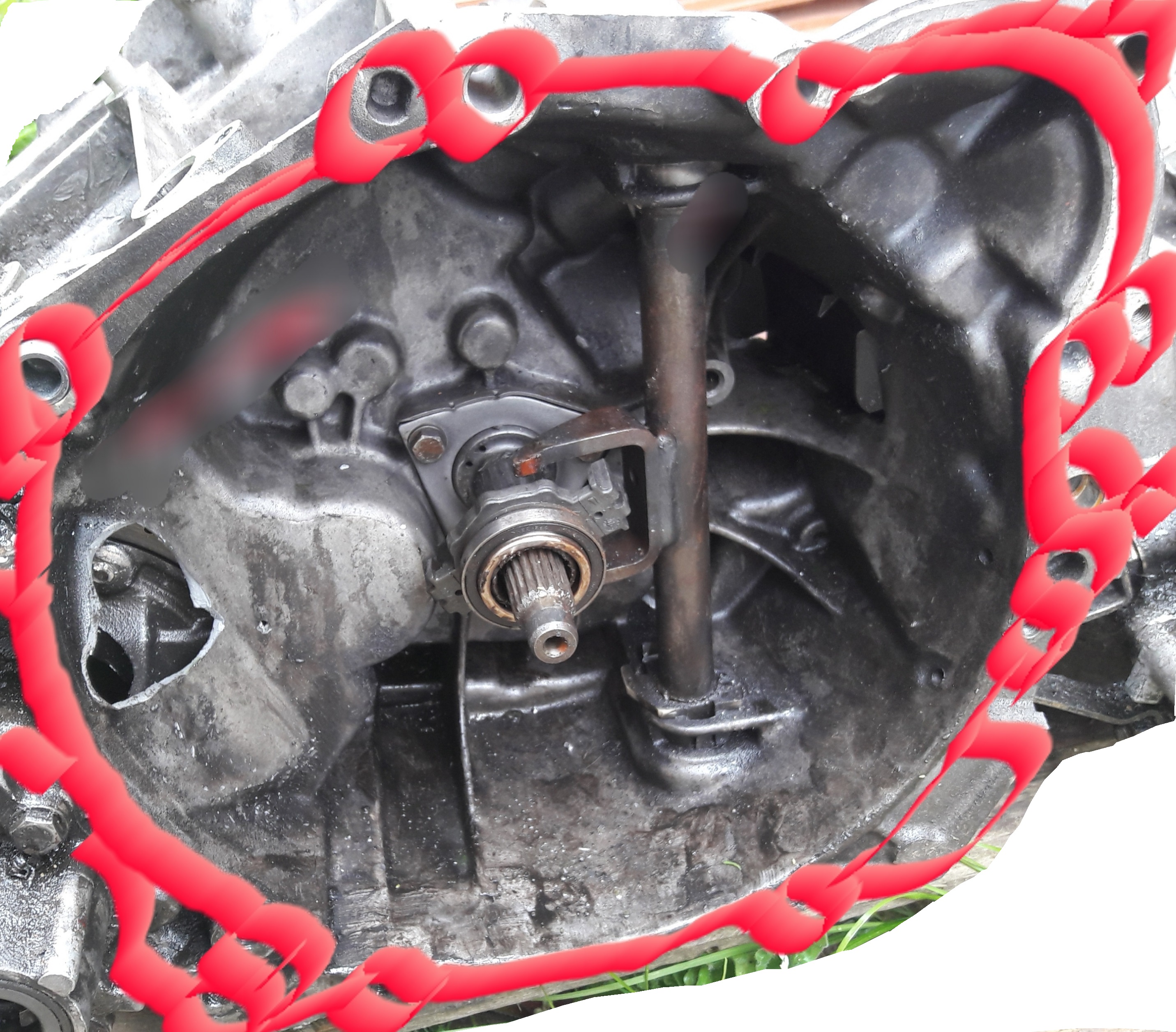

le neiman je lai bien u dans une casse mais ca fonctionner tout s'allumer mais cest apres avoir changer ma boite de vitesse que tout cest mi a deconner l'ancien proprio ma dit que ca pouvais venir du joint de boite que peugeot mais autour de la boite cest une pate a joint ec ce que ca pourrait effectivement empecher le demarrage? je vais mettre une photo ca sera plus claire

voila la boite et le joint dont il me parler il ma fait un shama d'après lui il faut mettre une pate a joint plus un joint papier et de la pate a joins sur l'emplacement de la boite et ca fait une épaisseur parce que d'après lui la tige de boite de chez Peugeot aurai un p'tit jeu ca lui apparemment déjà arriver et il a fait ca et ca réfectionner mais Jai un p'tit doute la dessus?

j'oublier celle la c'est l'ancienne boite de vitesse comme vous prouver le voir au niveau du trous ou ce trouve le roulement

finalement dapres le mecanicien ma boite de vitesse naurai pas de joint spi ni de calage ca serai possible que ca empeche la voiture de demarrer sinon ou je peut trouver une nouvelle boite parceque je cherche dans les casse autour de chez moi mais en vain si quelqun connais un site ou un endroit ca serai superbe je me situ dans le 78 possibilter de me deplacer au alentour du departement merci
