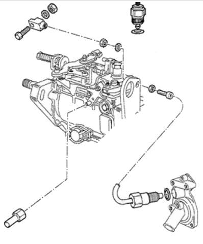

Pour qu'un XUD extrêmement démarre bien à froid,il faut absolument des bougies de préchauffage,le système de départ à froid(sonde qui se visse sur le boitier d'eau) en état de fonctionnement,jeu aux soupapes nickel(facultatif).
Et un gasoil de bonne qualité,total excellium ou équivalent...
Voici des liens du net:
http://www.planete-205.com/forum/pb-de-demarrage-a-froid-t58442.html
Et voici la sonde de départ à froid,c'est le truc en forme de zizi martien:
http://www.306inside.com/forum/viewtopic.php?t=52214&sid=917c12fbfd22c3a66c50e17e99c0d8f2
