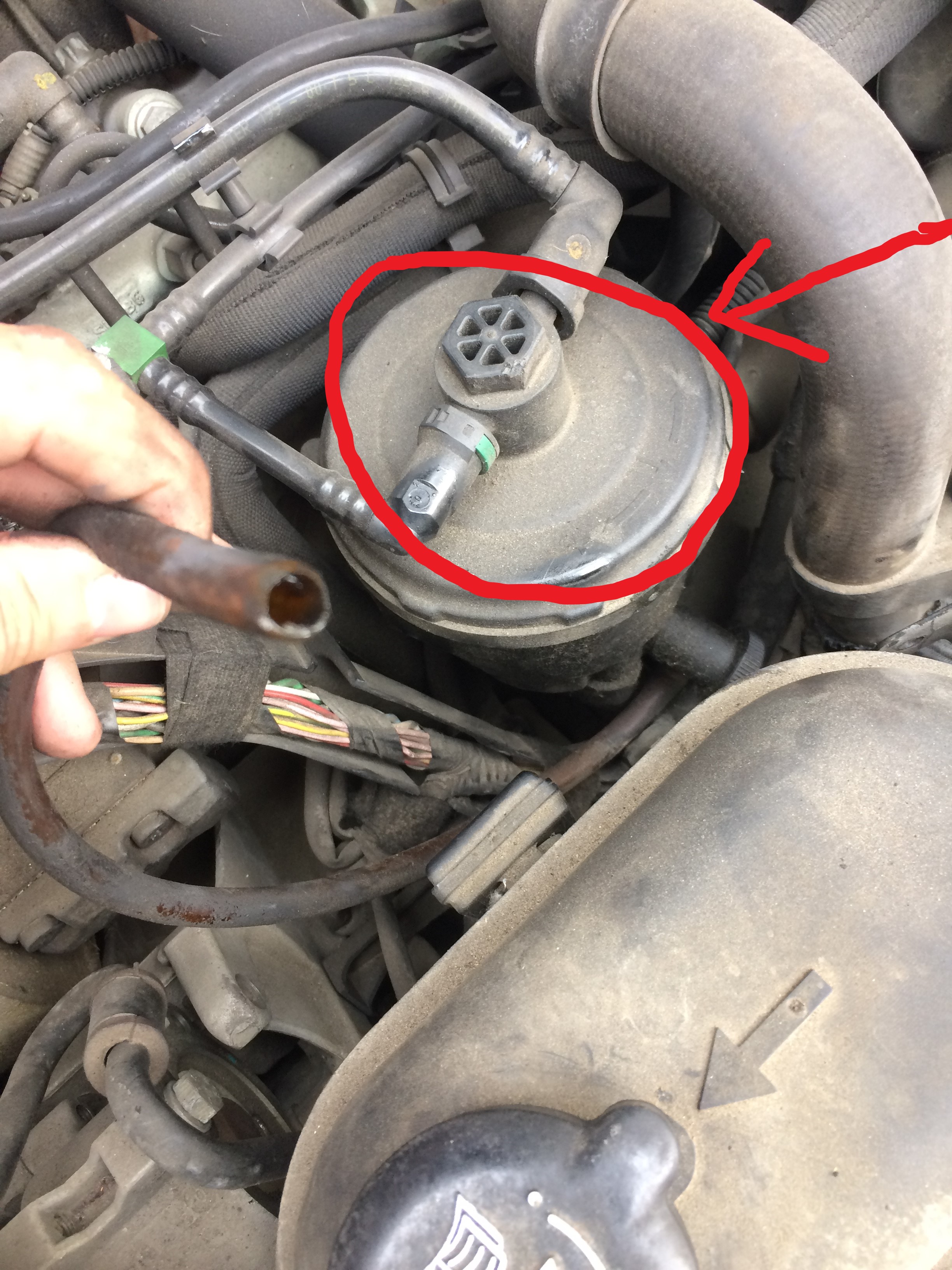

Depuis un certain moment j'ai du mal à démarrer ma voiture et ce aléatoirement.
Quand tout va bien elle démarre au quart de tour et quand tout va mal j'ai du mal à démarrer.
Je viens d'avoir le problème en sortant du boulot et je viens tout juste de rentré. Sauf que cette fois, je viens de voir sur mon parking une trainé de gasoil peut-etre ?
J'ai donc regarder sous le capot et j'ai trouver d’où venait la fuite voir les photos.
Pouvez vous m'aider à savoir comment réparé ?
Merci.

Ceci est le filtre à gasoil. S'il fuit, tu a une entrée d'air, d'où le problème pour démarrer.
En revanche, il va falloir que tu soit plus précis quand à la position exact de la fuite. Un des raccords ? le couvercle, le boitier en lui même ? Commence par nettoyer tout le boitier (dessus, dessous, raccords, tuyau), avec un chiffon, tu verra plus facilement d'où vient la fuite.
PS : C'est quoi le tuyau que tu tiens à la main ?

C'est celui qui est relié au filtre et qui pend dans le vide, c'est de la que le gasoil ressort, je vais faire un petit nettoyage ce week end je pense.

celui qui pend dans le vide c'est celui qui sert pour purger le filtre a gazoil ( quand ta de l'eau dedans )
