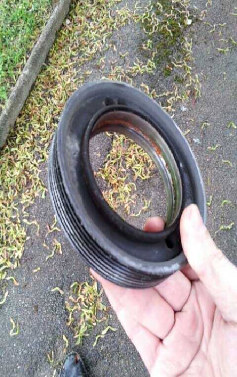

j'ai un souci ma courroie d'accessoire est détendue et j'ai retrouvé la poulie damper en dessous du moteur posée pret de la roue !
Comment remplacer la poulie damper ?

MessagePosté le: 30 05 2016 22:36    Sujet du message: R&eacutepondre en citant
outch
retires le reste en essayant de bloquer ce qu'il reste de ta poulie
fait nous une photo, de la partie qu'il reste sur le bloc

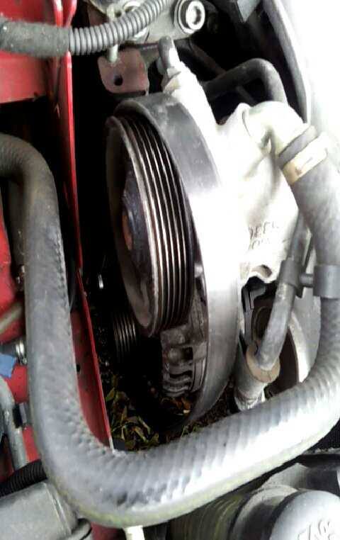

oui je sais pas ce qu'il s'est passé
pour l'instant je peux pas prendre de photos c la douche dehors mais j'y manquerai pas des que c'est possible il faut que j'aille la monter sur rampes pour y jeter un oeil, impossible de passer en dessous pour regarder elle est trop basse
je me demande si c'est pas suite à un choc à l'avant gauche et sous la voiture qui remonte à un moment, je ne la roule pas trop ces derniers temps et ça c'est arrivé il y a un mois environ, le voyant de batterie s'est allumé et j'ai entendu des bruits de claquements irréguliers ds le compartiment moteur
la voiture demarre et roule mais voyant de batterie toujours allumé et pas de DA. Pour l'instant je vais eviter de la demarrer

MessagePosté le: 31 05 2016 16:24    Sujet du message: R&eacutepondre en citant
Poulie damper qui s'est désolidarisée au niveau de son silentbloc, c'est courant sur ces poulies damper malheureusement... Elles commencent par avoir du jeu, la partie extérieure commencant à tourner sur la partie interieure, ça fait un bruit de courroie, puis en tournant elle finit par usiner le silentbloc et là, ça se désolisarise...
Il suffit de retirer les 4 vis qui sont sur la poulie de vilebrequin et tu aura la partie centrale... A moins que ce soit une vis centrale mais je pense plutôt aux 4 vis...
Dans tous les cas, il te faut une nouvelle poulie damper...
