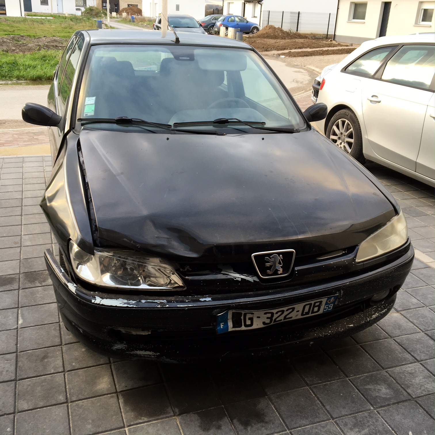

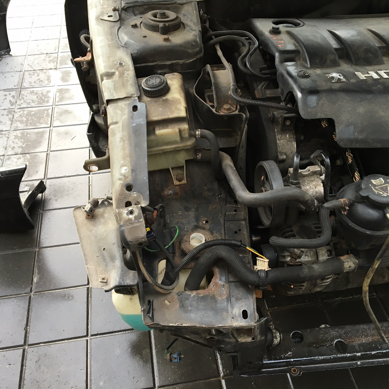

Suite à un accident survenu le 23 de ce mois (et oui juste avant les fetes c est nikel), et etant assuré au tiers..., je me suis lancé dans la reparation de ma titine!
Seulement lors de l extraction du pare choc avant, je me suis rendu compte que le longeron avait mangé legerement.
Je viens de changer l embrayage, triangles, les 4 pneus...suis vert
Voici quelques photos pour vous montrer la supercherie.
Merci pour vos reponses
IMG_0398.JPG, 711.85 KB
Vues 863 fois
IMG_0399.JPG, 706.93 KB
Vues 777 fois

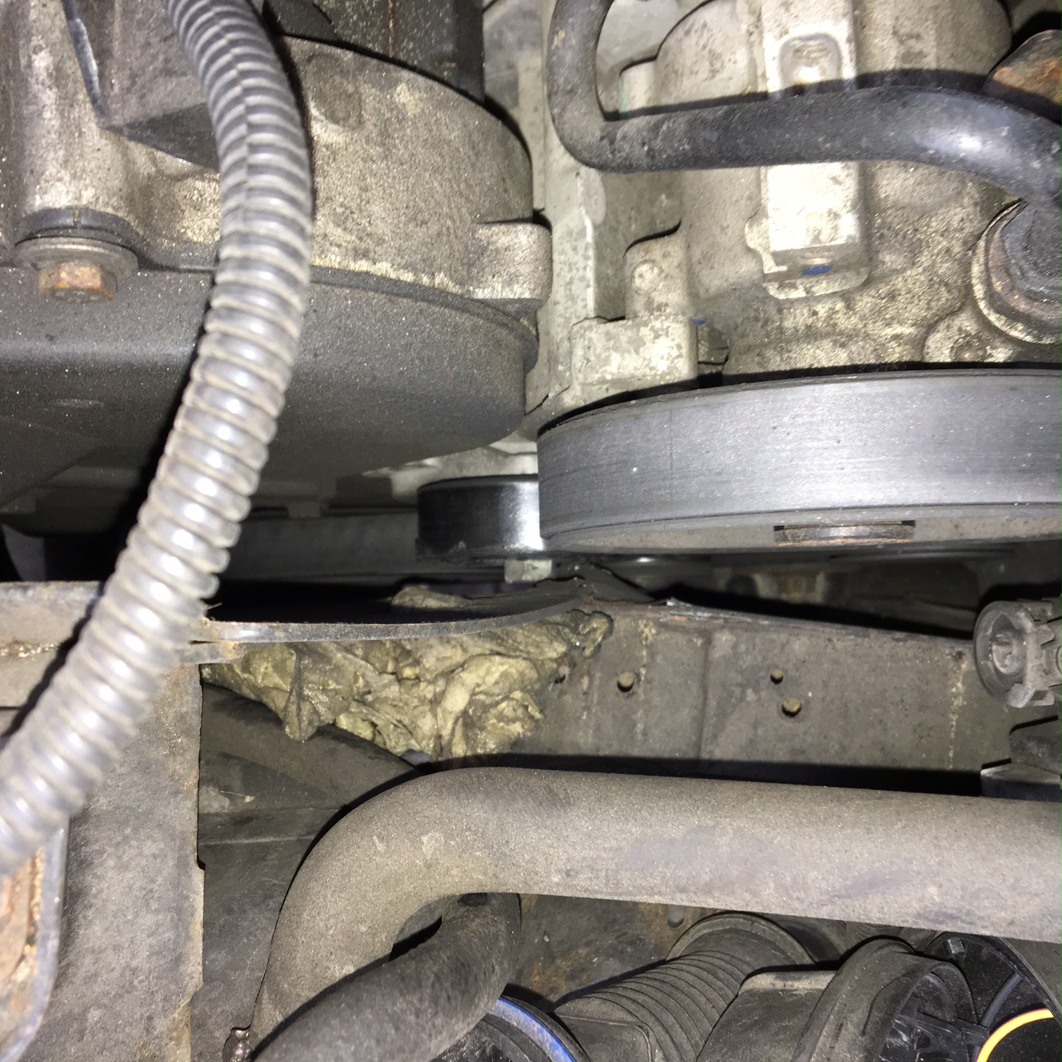

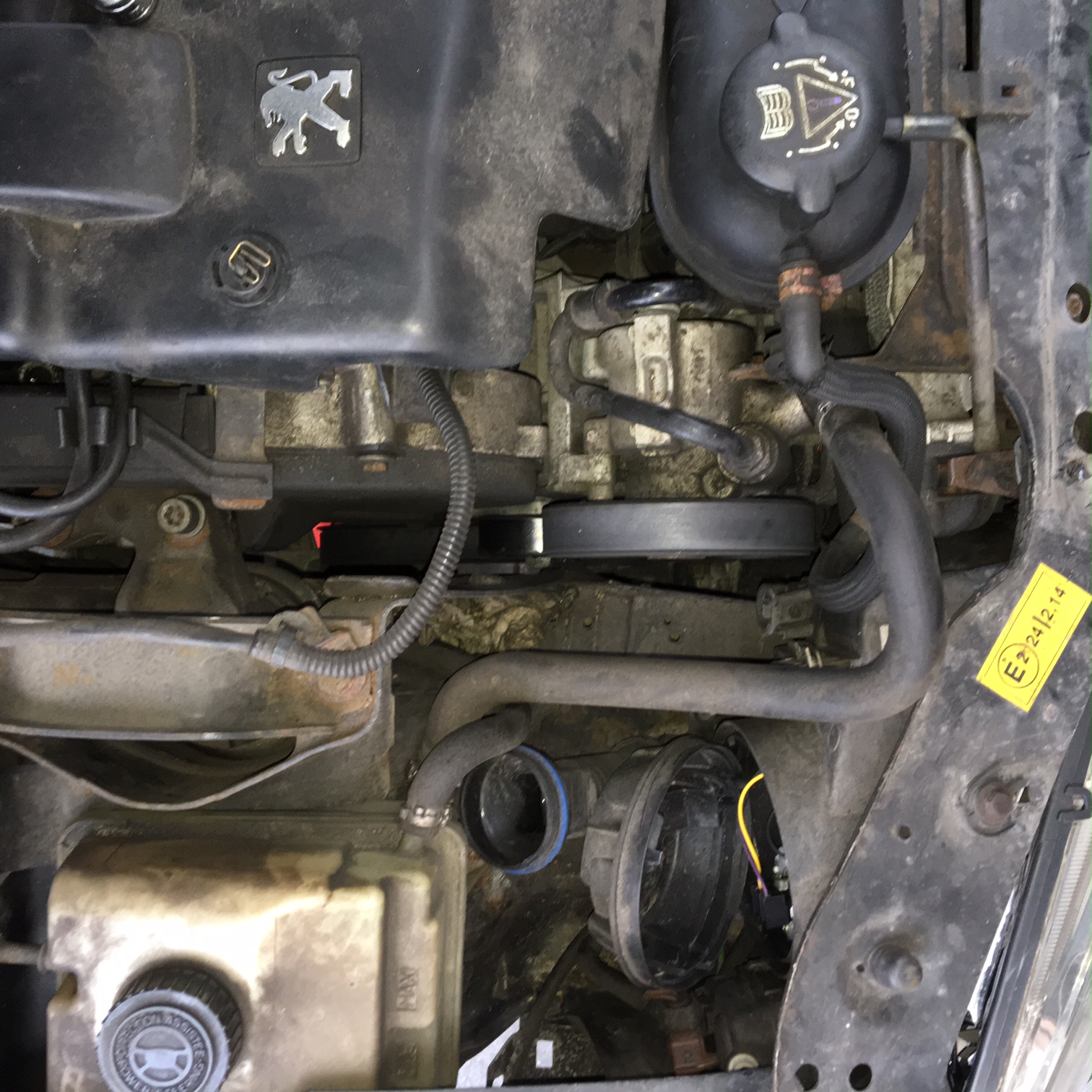

pliage vers l interieur du longeron droit
ca touche une poulie courroie accessoire
IMG_0400.JPG, 879.66 KB
Vues 847 fois
pliage vers l interieur du longeron droit<br />ca touche une poulie courroie accessoire
IMG_0401.JPG, 709.18 KB
Vues 773 fois

MessagePosté le: 26 12 2015 15:44    Sujet du message: R&eacutepondre en citant
Il faut vérifier si tout le châssis n'à pas bougé, vérifier les interstices des portières, vitres, toit etc. Mais je doute que là tout le chassis ai bougé. Bien que nos petites 306 soient fragiles de l'avant (il suffit de regarder son crash-test).
Elle a pris un sale coup, mais de là à dire qu'elle est HS je ne pense pas... Ce qu'il est possible de faire, c'est d'essayer de redresser le longeron si c'est pas trop plié (surtout sur plusieurs points). Si le longeron est trop plié, il est possible de le couper et de ressouder un d'un autre caisse, mais bon, ça demande du boulot, et du doigté, et un minimum d'outillage.

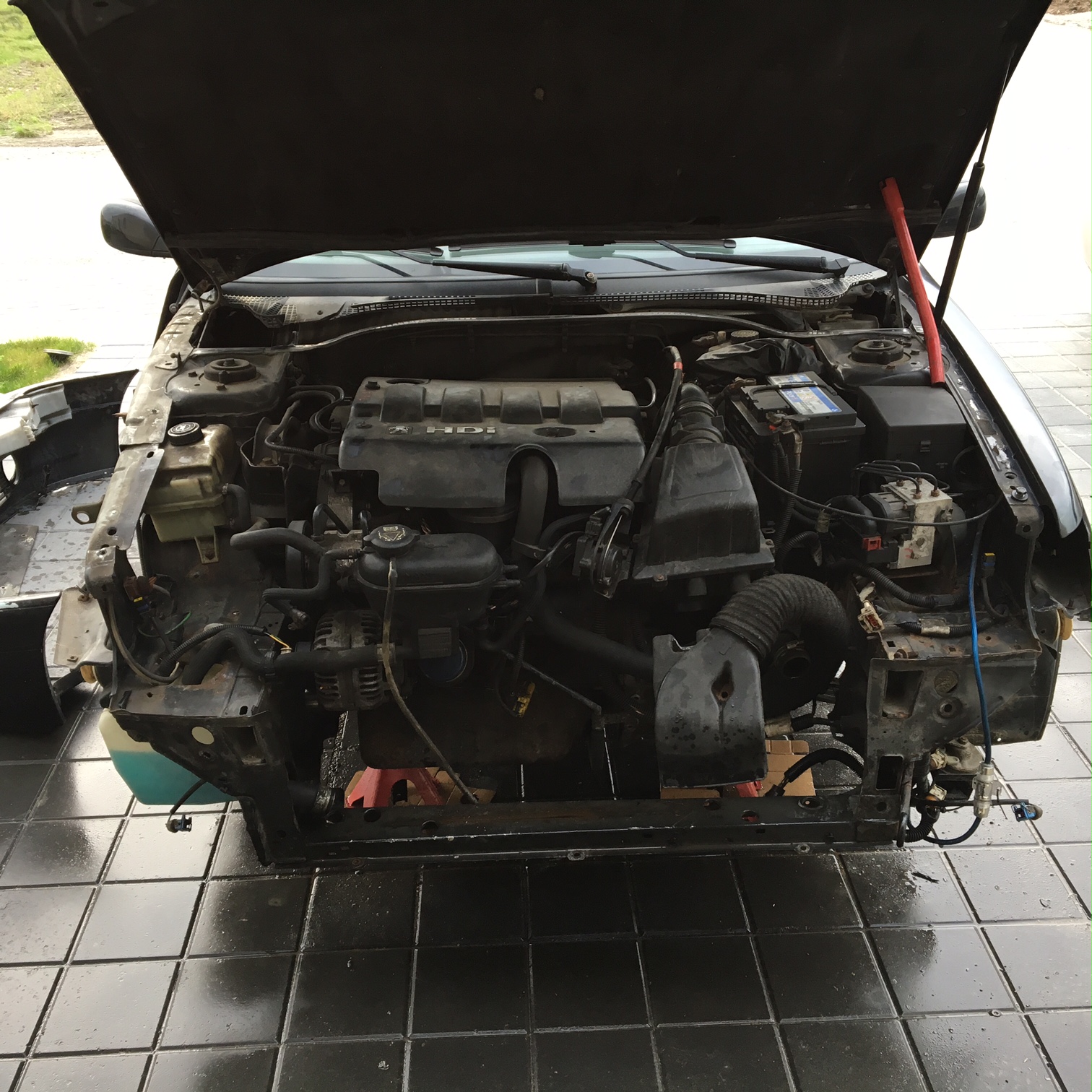

Mais si j'étais toi, je démonterais déjà toute la carrosserie endommagée (pare choc av, aile av droite, capot, calandre, les phares avant) et retirerais toute la face avant (radiateur, face avant, traverse) et je mesurerais l’ampleur des dégâts.
Dans tous les cas, ça va demander pas mal de boulot, donc soit tu décides de t'en occuper, ou tu changes de caisse directement...

Merci pour les infos
A mon idée il y a eu qu un seul point de pliage et c est celui que tu vois sur la photo!
je vais extraire la carrosserie en périphérie et essayer de redresser tt ca..., et je posterai une photo
j ai rouler avec 2 petits kms, elle ne dire pas du tout...
Le seul soucis, je pense, c est au niveau de l optique par rapport au reglage phare qui risque de coincer au Controle technique!
Sinon pour la decoupe + soudure, je n ai pas le matos pour ca...

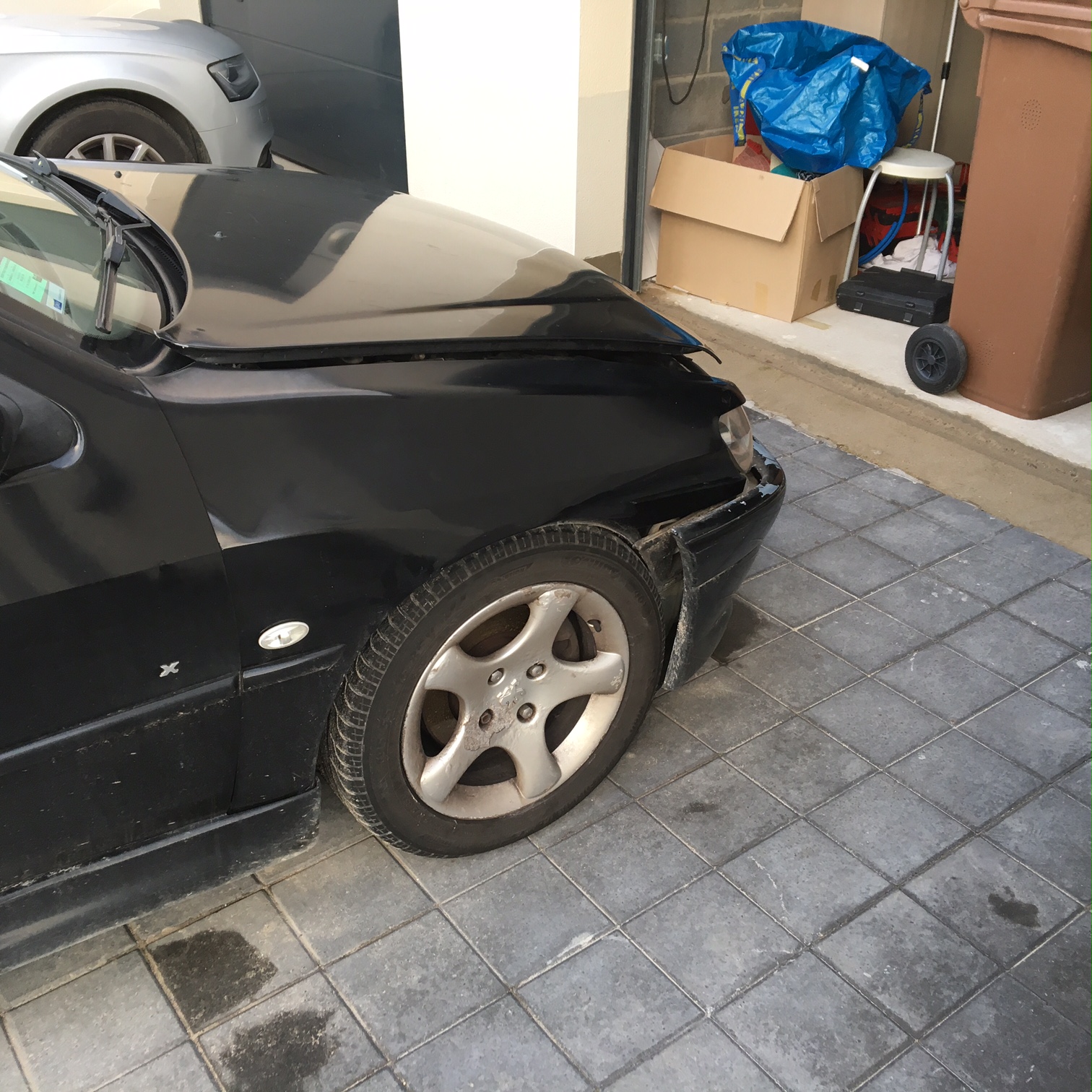

Voici les dégats...ca pue la crotte

MessagePosté le: 28 12 2015 13:09    Sujet du message: R&eacutepondre en citant
pas le top tout çà
tu veux la conserver ta Hdi ?
Après pour la redresser à moindre cout, une chaîne accrochée d'un côté au châssis et l'autre à un arbre, et tu tires gentiment

MessagePosté le: 28 12 2015 18:08    Sujet du message: R&eacutepondre en citant
C'est redressable, t'auras pas un truc parfait, mais là y a clairement moyen d'avoir un rendu correct. J'ai déjà vu bien pire.
Comme Sebingrid l'a dit, tu peux t'attacher à un arbre et tirer, avec quelqu'un qui regarde en même temps jusqu'à ce que ce soit bon. Faut juste l'attacher correctement là où il faut sur la voiture, et tirer dans le bon angle, tu verras que tout va se redresser d'un coup, la joue d'aile et la partie déformable avant du longeron. Quelques coups de marteau pour perfectionner un peu le travail, et ca devrait être bon. Ca reste du boulot sans matos, mais beaucoup le font
Ca peut paraître ouf comme dégâts, mais en fait, rien n'est déformé, tout est juste plié au point de pli du longeron, ça aurait pu être pire, avec une partie avant déformée où vient se placer la traverse par exemple...

La voiture est chez le carrossier...le longeron est plié a 2 endroits!
C est vrai que j aurai pu tirer le longeron avec une autre voiture ou meme la tirer avec un arbre mais je voulais un truc propre et eviter de faire pire que mieux
400e finalement pour le passage au marbre je trouve ca correct
Elle ressortira avec les cotes constructeur et repartira seinement sur les routes!
Sinon je l ai conduit pour arriver chez moi qd j ai eu l accident et je l ai tracté jusqu au carrossier (8kms) et elle ne tire pas, la direction est comme à l origine ouffff!

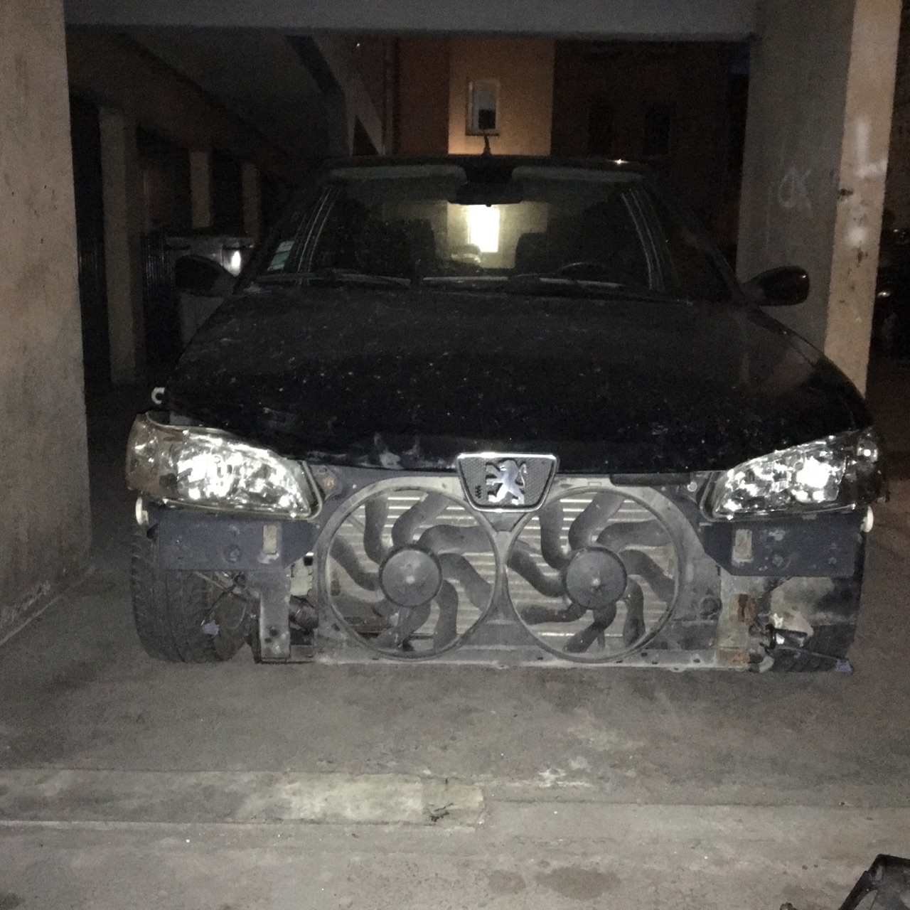

MessagePosté le: 12 01 2016 20:40    Sujet du message: R&eacutepondre en citant
Ca y est j ai recup ma titine avec un beau longeron
J ai remonte ventilo, radiateur, traverse superieur et les feux feux...
Pour info...ventilo + radiateur 40e, traverse 16e, et les feux 40e + 400e de marbre
Il me reste le capot avec verin et compas, pare choc avec la grille, les antibrouillards, les bocaux liquide de refroidissement et lave glace (percés), calandre et peut etre aile droite (si j arrive pas a la redresser...),et un pare boue
Il faut aussi que je refasse la prise du connecteur capteur accelerateur (mauvais ralenti et accoups acceleration...)
Et puis ca sera tout
