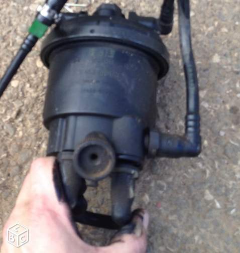

bonjour a tous .
je vouslais savoir ou trouver (hors garage) et si ca se trouver le petit bout de durite (10cm a tout casser) en forme de U avec deux conncteur ...qui est sous le support de filtre a gasoil sur ma 306 ..2l hdi .mon support a une grosse visse de purge en bas avec cette durite il est devant en haut ficer sur un support alu.
en faite jai un des connecteur qui fuit pas mal ! et donc faut changer ca
merci a vous !

Si c'est juste de la durite que tu veux, tu peux aller chez un distributeur type AD et tu lui demandes de la durite pour gasoil.
Je ne sais pas si ça répond à ta question car j'ai un TD et je ne vois pas de quelle durite tu parles.
MessagePosté le: 20 12 2015 3:57    Sujet du message: R&eacutepondre en citant
La référence Peugeot de cette durit est 1579 Y5 et c'est disponible chez Peugeot en neuf.
Bien entendu c'est spécifique aux 306 HDI de 2000 et plus.
Ceux de 99 ne possèdent pas ce tuyau.

MessagePosté le: 21 12 2015 0:14    Sujet du message: R&eacutepondre en citant
c'est la durite en bas en forme de U

MessagePosté le: 21 12 2015 8:38    Sujet du message: R&eacutepondre en citant
J'ai compris et la référence est 1579 Y5

MessagePosté le: 22 12 2015 18:30    Sujet du message: R&eacutepondre en citant
bon alors je reviens ves vous pour vous donner la suite du soucis ...en faite ce n'es pas la durite ..on la vier et une durite souple pour voir et enfaite ca fuit pa de la MAIS de la soudure d'origine qui y a aau dessus la tetine de droite sur la photos..on peu voir comme une arrete juste au dessus du clipse et en faite ca coule de la quand c'est en pression .
donc sur yakarouler.com (sans faire de pub mais c'etait le moin cher) jai prix le bloc support de filtre (30e)...c'est un bosch avec exactement la meme ref que celui d'origine
pour je change pas le filtre car il a a peine 3000km ..
voila tout je reviendrais vers vous pour vous dire la suite

MessagePosté le: 01 01 2016 15:50    Sujet du message: R&eacutepondre en citant
je repond au cas ou pour ce a qui aurait besoin donc bloc fitre commander et recu ....et changer .
donc fournie avec le filtre ..ca a pris 5 minute a changer ...resultat nikel plus de fuite ! ..
cout 32E ...sur un site de vente de piece auto ...peugeot 180E
