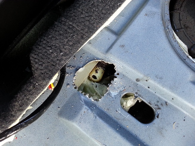

Bref après avoir percer pleins de trous et réussies à créer une ouverture (je me suis dis qu'à la meuleuse avec tout le gasoil partout, ...fallait mieux pas essayer!)
Et là je vois un raccord réservoir/durite (celle qui vient se connecter à côté du coude à 90) blanc en plastique complètement bouffé au niveau du coude.
1ère question : A quoi sert exactement cette durite qui retourne finalement en haut de la goulotte de remplissage (est le trop plein?)
2ème question : Comment démonter le coude? doit-on obligatoirement démonter le réservoir ( et donc le vider)?
3ème question : Y-a-t-il pas un moyen de reboucher le trou (genre silicone résistant à l'essence puis mettre de la mousse polyuréthane afin de protéger le tout)

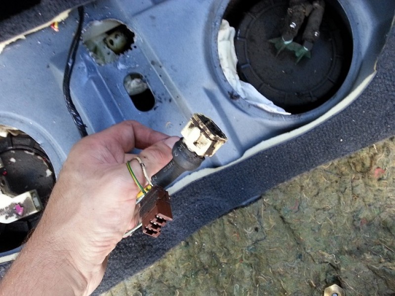

4ème question : En enlevant le passage de câble entre les 2 trappes, j'ai remarqué qu'un connecteur électrique sur les deux était débranché et bien encrassé (ça devait faire un moment). A quoi sert-il? (peut-être la pompe a-t-elle déjà été changée que le connecteur est différent?
Je ne vois pas trop comment il a pu s'user comme ça...
En tout cas merci pour l'intérêt et les réponses que vous m'apporterez. En espérant que ça aide d'autres 306iens!
connecteur blanc qui ne sert à rien...

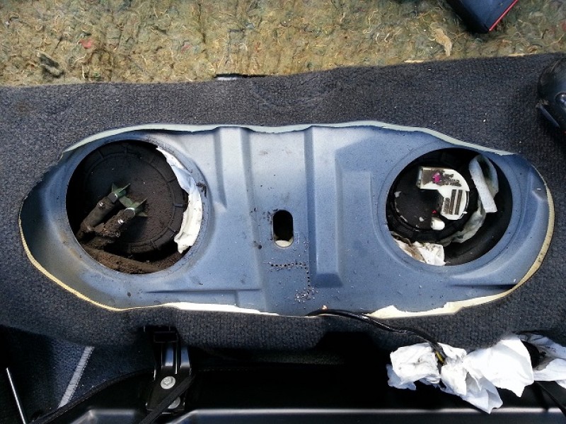

Accès entre les deux trappes
IMG_20150902_172118.jpg, 180.23 KB
Vues 1136 fois
trou dans le raccord
IMG_20150902_172640.jpg, 173.04 KB
Vues 1126 fois

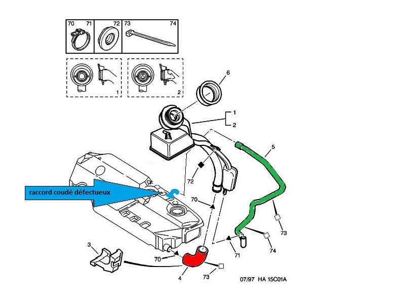

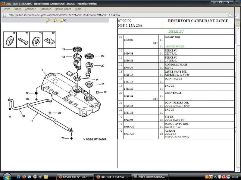

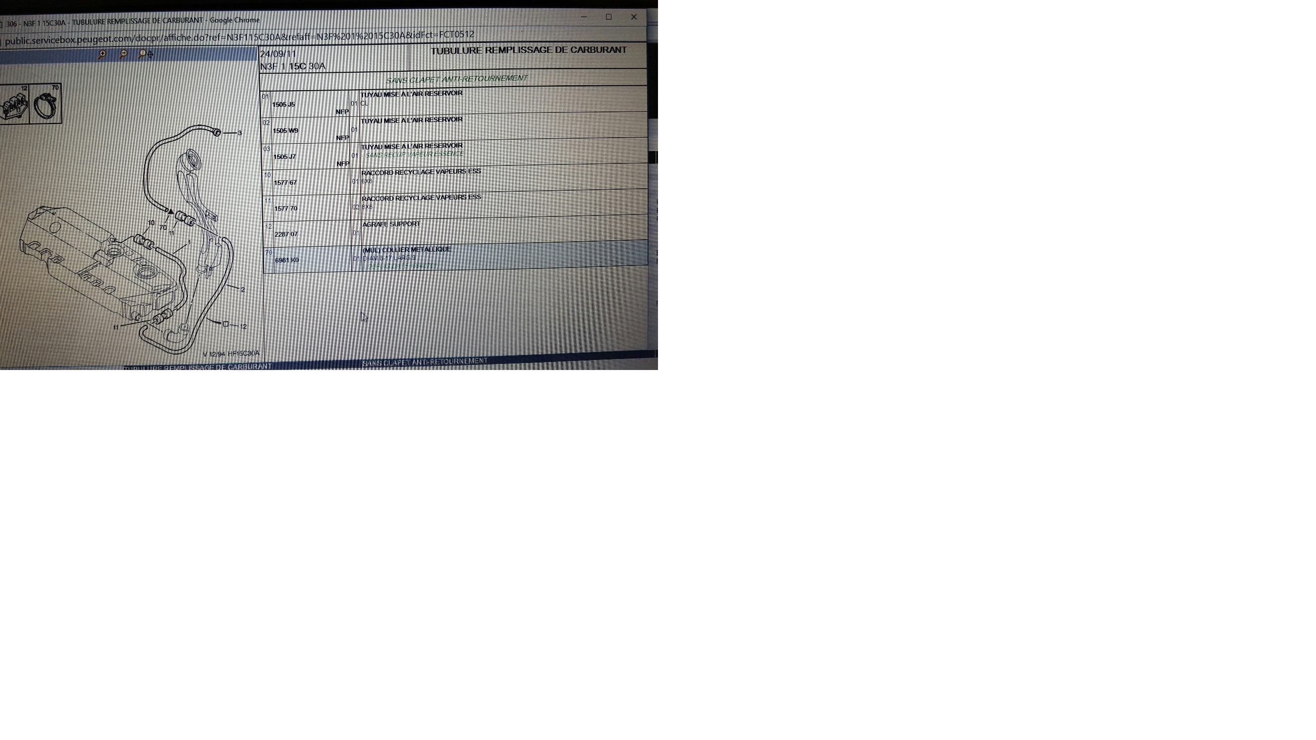

tiens si cela peut aider en attendant :)
car il faut savoir également si tu as un systéme de clapet anti retour ou non
pour que je te donne la bonne photo du service box
Ima.JPG93..jpg, 75.28 KB
Vues 1402 fois
306XU10
Age: 47
Inscrit le: 25 Aoû 2011
Messages: 7219

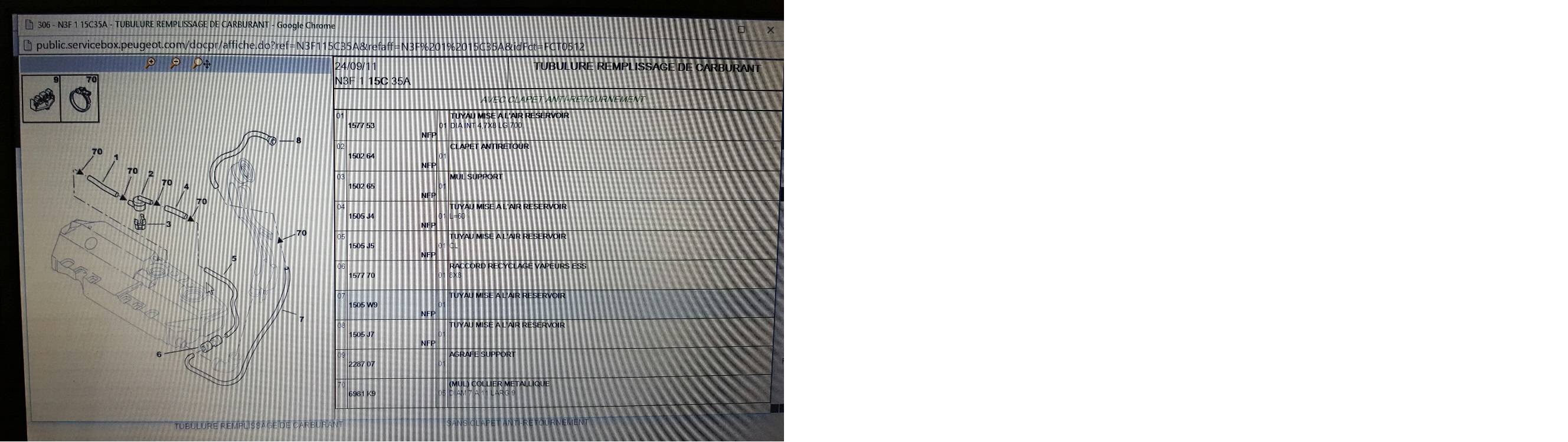

MessagePosté le: 02 09 2015 19:35    Sujet du message: R&eacutepondre en citant
tiens je te les postes de suite
désolé pour la qualité^^
je ferai mieux
avec.jpg, 484 KB
Vues 1705 fois
sans.jpg, 578.94 KB
Vues 1812 fois

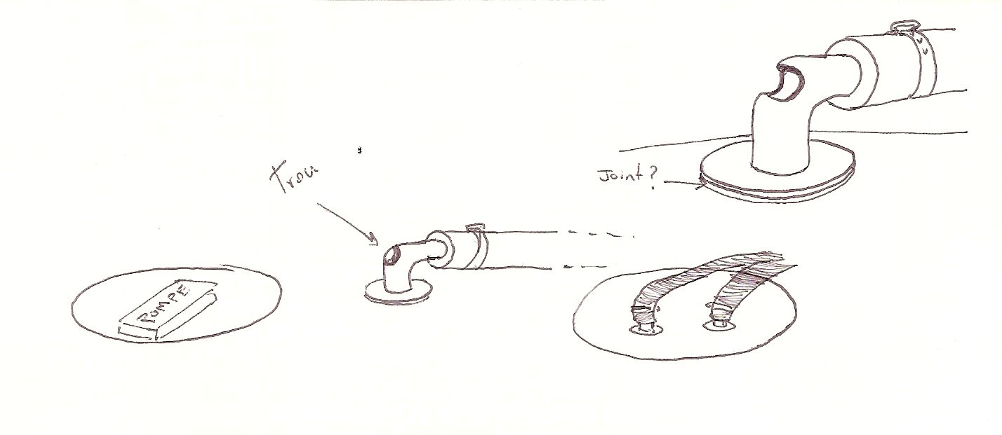

Merci pour tes schémas!
Je comprends mieux le principe et ça à l'air d'être le circuit d'air du réservoir.
Par contre je ne trouve pas exactement le même système sur ma 306.
Sur un de tes schémas, on peut observer le clapet 2 avec deux durites raccordées 4 et 1. Sur la mienne je n'ai que la 4 (à moins que la 1 soit dans le réservoir, ce qui m'étonnerait car impossible à démonter sinon).
Y-a-t-il un clapet en interne, je ne sais pas. en fait mon système ressemble plutôt à celui joint (schéma que j'ai modifié).
Je dirais que la durite 4 (verte et notée 5 sur mon schéma) vient directement dans le raccord bleu. (mais peut-être je me trompe)
Dès que je secoue un peu la voiture, du carburant sort par le coude.
Ca m'embête de devoir démonter le réservoir pour changer cette pièce. j'essayerais bien d'appliquer une pâte résine (qui tiendrait peut-être mieux que du silicone)
182341Raccord.jpg, 89.41 KB
Vues 1499 fois

le raccord défectueux n'est pas fixé au réservoir
je rejoins ce que tu dis, pour moi c'est le circuit air aussi.
ça y ressemble en tous cas.
Mais si le coude défectueux est cassé, il me semble qu'il est fixe au réservoir
là attend d'autres avis à ce sujet
ça sent la dépose réservoir là

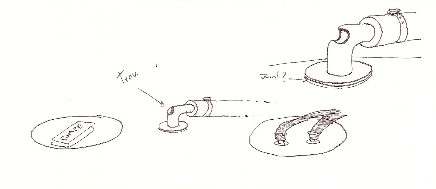

schéma fait de tête...
Mon document.JPG, 54.5 KB
Vues 1100 fois
306 1.9TD 1995
306XU10
Age: 47
Messages: 7219
MessagePosté le: 02 09 2015 22:49    Sujet du message: R&eacutepondre en citant
test la résine en effet si cela peut éviter de déposer le réservoir
l'électricité est un gros point faible pour moi, donc je ne pourrai t"aider.
trés bon schéma
