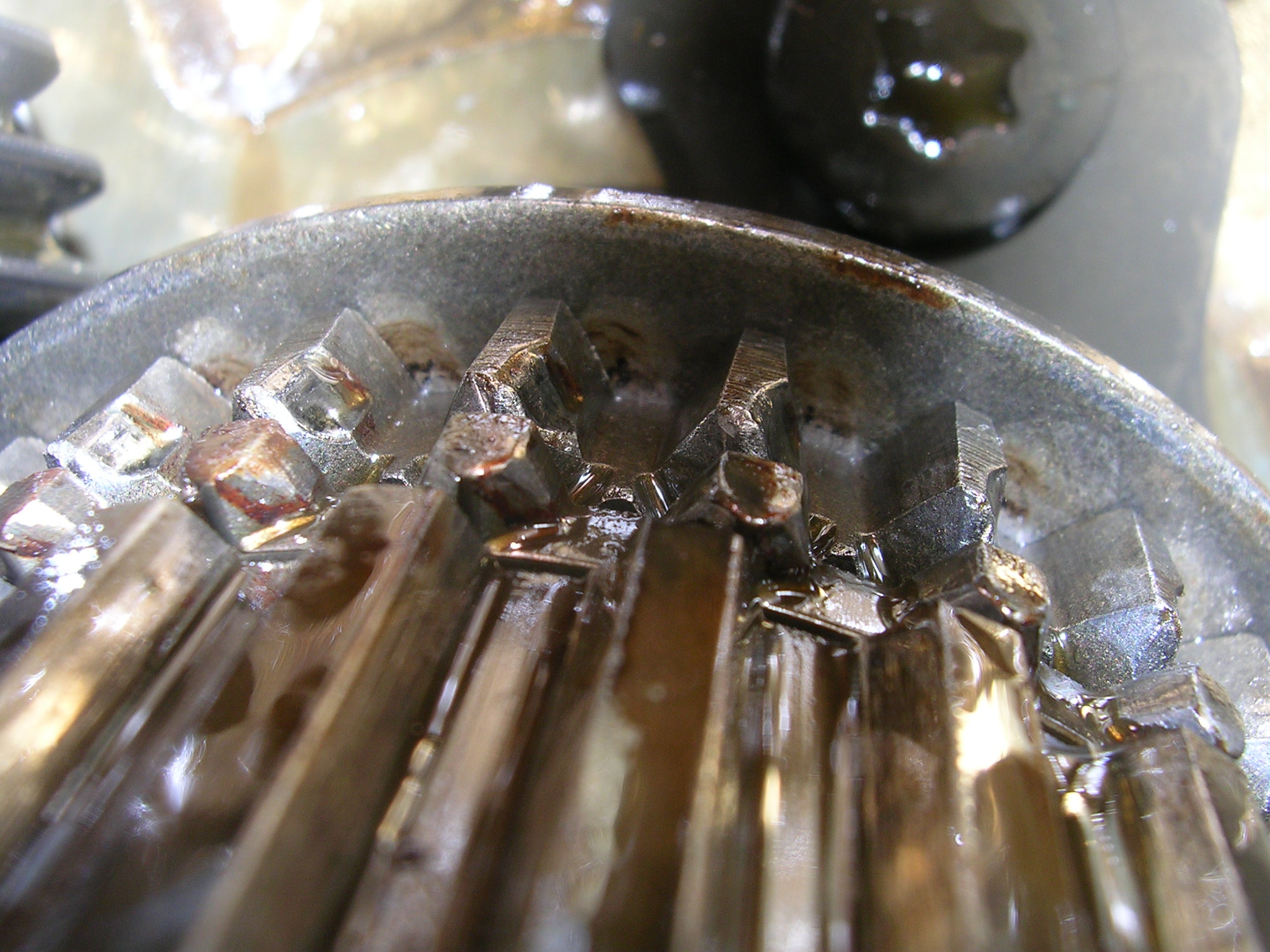

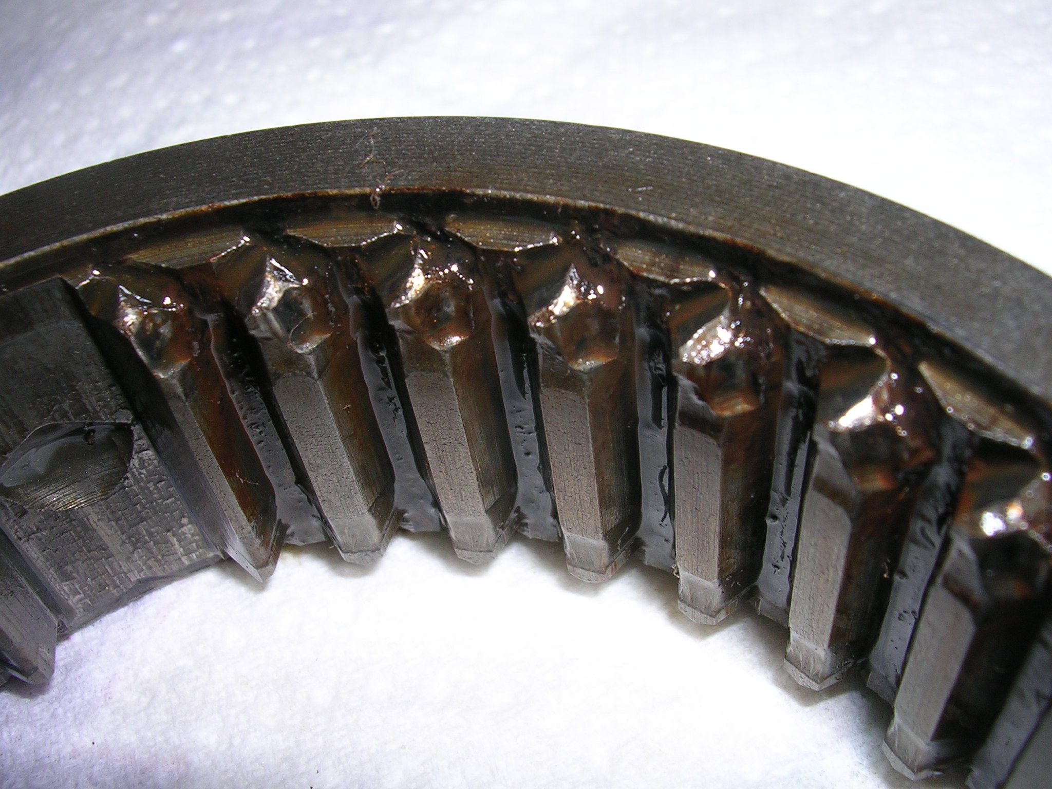

Voila mon problème et mes questions.
La 5eme de ma 306 saute lorsque j'accélère.
J'ai entrepris d'ouvrir le cul de boite pour avoir accès aux pignons de 5eme et pour constater ce qui faisait défaut.
J'ai démonté le synchro. Les billes-verrous sont en place, les ressorts ne sont pas cassés.
Cependant, on observe de l'usure sur le pignon du synchro et idem sur le pignon de l'arbre (voir photos)
J'aimerais savoir si cette usure est la cause de mon problème : elle ferait sauter la 5eme. Dans ce cas, il me faudrait changer les pignons et c'est reparti.
ou bien si cette usure est la résultante de mon problème : lorsque la 5eme saute, le frottement abimerait les pignons. Dans ce cas, il me faudra encore chercher ce qui ne va pas.
Merci pour vos réponses.
Usure pignon synchro

Usure pignon arbre
