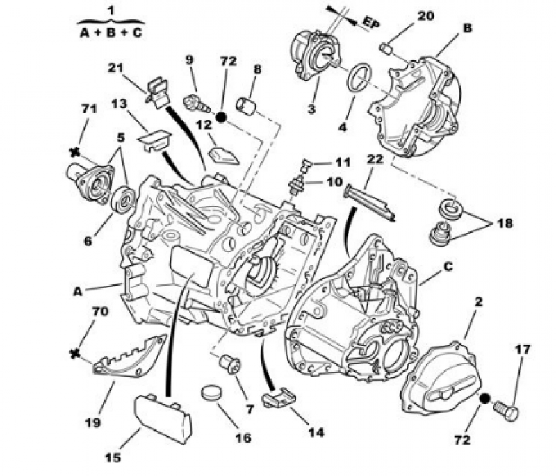

Par contre je ne trouve pas la ref du joint spi de sortie de boitier tachy, celui qu'on voit sur cette image:
https://lemecano.fr/wp-content/gallery/tuto-306-changer-cardan/changer-cardan-306-35.jpg
Est-ce que quelqu'un pourrait m'indiquer la ref ou les dimensions, sur le net j'ai vu des vendeurs qui avaient deux tailles...
Merci d'avance!

ok je me suis confusionné tout seul avec ce joint spi de différentiel.
Je croyais qu'il y en avait un en sortie de boite (le 11 sur la seconde image) + un autre en sortie de boitier tachy (pas dessiné et pour cause! ) et c'est ce dernier que je n'arrivais pas à trouver.
Voilà les images, on ne voit aucun spi en sortie de boitier tachy en effet.
Ce qui m'a aussi induit en erreur c'est que le joint qu'on voit sur les photos du tuto a un revètement extérieur blanc avec des sortes de griffes... alors que le spi que j'ai commandé est "normal".
Est-ce que la version avec le truc blanc est renforcée et donc il vaut mieux monter ça qu'un spi classique?

Il y a bien deux joints sur la boite,un joint spy pour chaque cardan(côté boite et côté tachy),de mémoire le joint avec les griffes n'existent plus,le joint que tu as est la nouvelle référence,de plus il me semble que les références restent quasiment identiques entre les boites BE3 et BE4....en clair si tu commandes pour une 306 HDI,logiquement les diamètres et références des joints de sorties de boite seront les mêmes...idem si ta voiture est une 205 diesel....sauf erreur de ma part.....
