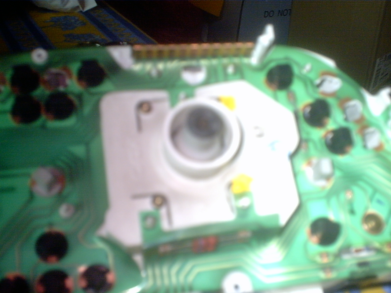

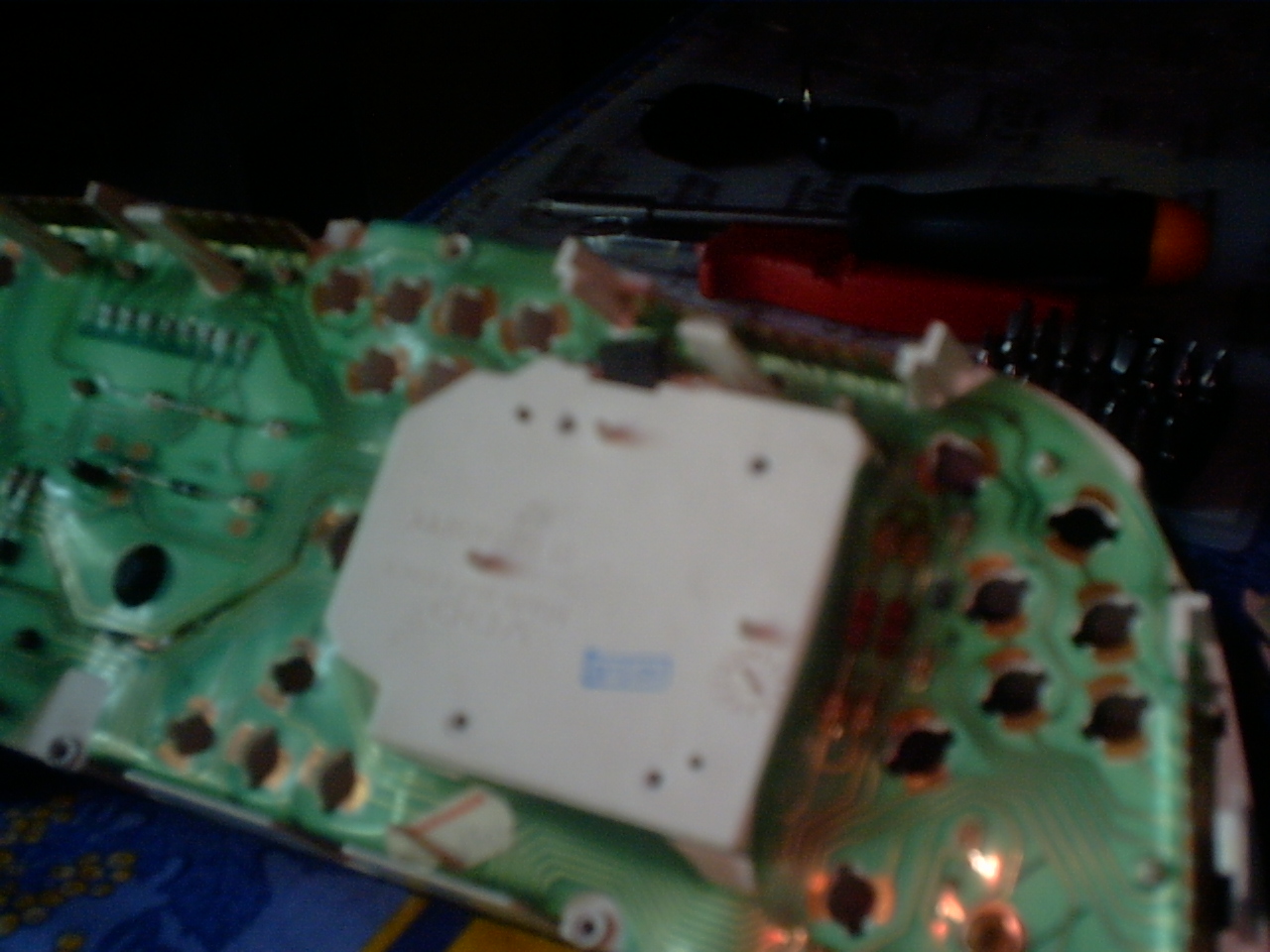

Par vankuish le 04 02 2005 18:36  R&eacutepondre en citant
Up !
Voilà j'ai les 2 compteurs, j'ai un vieu modèle (qui marche) et un plus récent (mort).
Sur le récent, le bloc kilométrique est connecté par une fiche sur la carte, alors que sur l'ancien, je ne vois rien de ça. Il y a un genre de gros vis qui en sort, si il faut y connecter quelque chose dessus je suis marron
Voilà des photos :
http://vankuish.free.fr/bloc1.jpg
Où l'on peut voir le vieu modèle, avec le vis qui sort
http://vankuish.free.fr/bloc2.jpg
Le récent, où le bloc blanc est connecté via une fiche
Par olive34 le 04 02 2005 18:44  R&eacutepondre en citant
G pas bien saisi ton pb ...
Tu as une 1.8 essence avec un compteur jaeger c ca?
Et tu veux mettre un VDO mais y a pas l'emplacement pour mettre le cable du compteur de vitesse derrière c ca?
Par vankuish le 04 02 2005 18:46  R&eacutepondre en citant
Nonon.
J'avais un vdo, j'ai récupérer un vdo par un intermédiaire, mais manque de bol, c'est pas foutu pareil derrière.
L'un est de 94, l'autre de 95 si je crois la marque bleue
