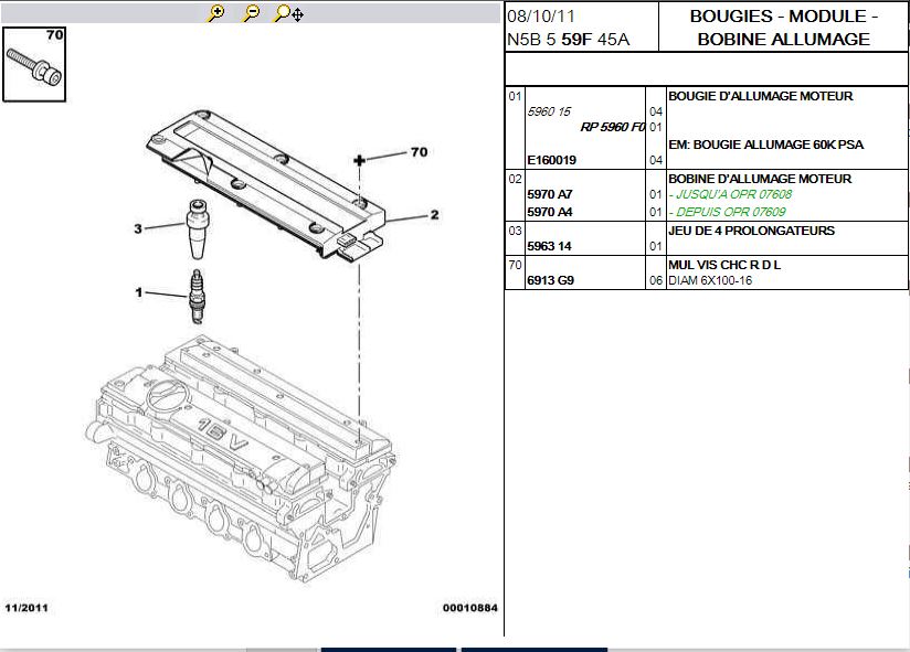

Par pac56 le 06 04 2021 19:14  R&eacutepondre en citant
, concernant tes bougies, le cache s'enlève facilement, je crois, c'est juste des vils allen, comme sur un XU10. Ensuite tu as accès aux bougies. Ensuite, tu as 2 vis allen à défaire pour sortir les bobines et le prolongateur. De là, tu pourras essayer vérifier si tu as bien une étincelle.
Pour ne pas avoir de mauvaises surprises, il vaut mieux débrancher ta pompe à essence ou retirer le fusible, vu que pour vérifier le bon allumage, il faut essayer de démarrer le moteur.
J'espère être assez clair dans mes explications...
Autre question: quand tu tournes la clé de contact et que tu t'arrêtes juste avant de démarrer, tu dois entendre un genre de ronronnement, qui dure plus ou moins longtemps (de 3 à 10/15 secondes environ): c'est ta pompe à essence qui se met en route et qui met ton circuit en pression. Il arrive que cette pompe soit hs, ou que le fusible soit grillé ou qu'un ds fils soient HS (c'est déja arrivé à d'autres gars sur le forum...). Tu peux à ce moment là la brancher en direct (il y a plusieurs sujets qui traitent de ce souci sur le forum: tape "problème démarrage " dans la recherche du forum, tu trouveras forcément un gars qui a branché sa pompe en direct à un moment donné)
Bien que ça fasse très longtemps que je n'ai pas fait de distribution (il y a 30 ans à l'école), dans mes souvenirs, même si tu as "perdu" ton calage d'origine, à partir du moment ou tu piges correctement les différents éléments, tu dois forcément retomber sur le bon calage, pour moi. C'est comme quand tu changes ton joint de culasse, tu démontes tout, donc tu "perds" ton calage. Quand tu remets tout en place et que tu piges, tu retombes forcément dessus. Donc, pas de raison que tu te sois planté la dessus, je pense... Bon, le fait que tu aies oublié une pige et que tu aies cassé ta courroie, c'est pas top... Mais, perso, je pense pas que tu aies cassé quelque chose...j'espère vraiment.
je te mets le schéma d'emplacement des bobines et des bougies, si ça peut t'aider
allumage XU7.JPG, 70.97 KB
Vues 639 fois
Par PuppetMaster le 06 04 2021 19:25  R&eacutepondre en citant
Ha merci beaucoup pour ton aide Pac56. Pour les bougies je comprend mieux comment les tester.
Bon je vais remonter ma nouvelle courroie et je verrais si ça me fait le même problème. Je ne sais pas si tu vu ma vidéo? personnellement je n'ai jamais vu ça.
Déjà tu me conforte dans mon calage dont je n'étais pas sur, vu que je l'avais décalé lorsque j'ai retiré l'ancienne courroie.
Et merci de me dire que je n'ai rien cassé, je ne crois pas non plus
