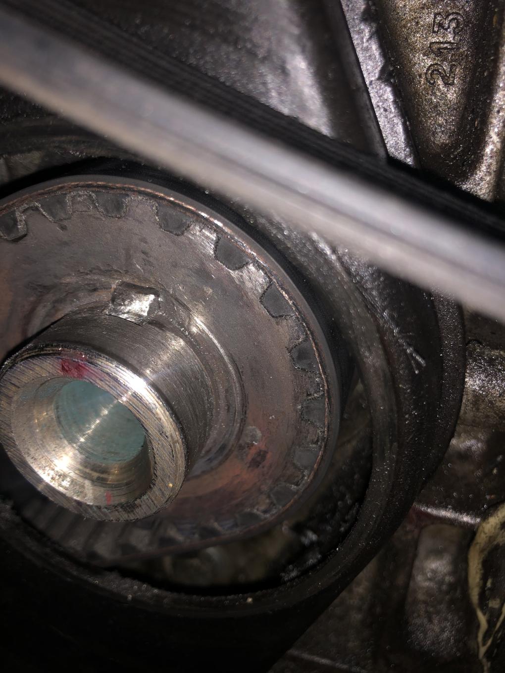

J'ai regardé du coté de ma courroie d'accessoire, il semblerait que ça vienne de la poulie damper, en effet elle était tordu (c'est ce qui a fait sauté ma courroie).
Après démontage de la poulie voici ce que j'obtiens (voir l'image ci-joint).
J'ai l'impression que l'écrou est cassé ?

Par FrKK le 08 11 2020 20:07  R&eacutepondre en citant
L'écrou ?
En tout cas la clavette semble bien cassée, tu vas être obligé de faire ta courroie de distribution pour la remplacer il me semble.

J'ai une autre question, je n'arrive pas à trouver en vente cette pièce, il n'y a pas un autre nom que clavette ?
Cordialement,
Par FrKK le 09 11 2020 0:14  R&eacutepondre en citant
Là comme ça je vois pas mais tu vas devoir aller directement chez Peugeot pour trouver cette pièce je pense.
Par RHY le 09 11 2020 9:14  R&eacutepondre en citant
Je te souhaite surtout bon courage car c'est vraiment galère pour décoller le pignon de vilebrequin sur HDI,à ce niveau je pense que tu devras aussi mettre un pignon neuf sauf si tu possèdes l'outil spécial qui permet d'enlever le pignon sans l'abimé.
La référence de la clavette est 6976 14,clavette que l'on trouve chez Citroën et Peugeot,cela évite d'aller chez Peugeot si on a un Citroën pas loin de notre maison et pour le pignon il est préférable d'aller chez Peugeot car il existe plusieurs références.
Tu constateras qu'il y a de l'huile derrière,je présume que le joint spi du vilebrequin doit surement fuir.

Je vais essayer de voir pour la fuite, mais je vois pas comment tu as fais pour voir la fuite RHY, car moi je vois rien sur ma photo.
Par RHY le 10 11 2020 8:37  R&eacutepondre en citant
Smaïn a écrit:
Merci FrKK et RHY pour vos réponses, en effet grosse réparation à faire la x).
ça parait un peu gras sur la photo mais c'est si ça fuit ce sera visible lors de la dépose du pignon car le joint spi est juste derrière.
Par FrKK le 10 11 2020 9:55  R&eacutepondre en citant
En effet ça brille un peu au niveau du carter derrière le pignon de distribution.
N'hésite pas, tant que tu y es, à changer ce joint spi, ça coute rien.
