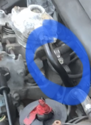

Par mattéo13 le 21 09 2020 18:59  R&eacutepondre en citant
Merci beaucoup pour ta réponse mais pour la durite, tu parle bien de celle ci? :
B631B86A-0BE2-465C-8907-59F52676B620.jpeg, 114.54 KB
Vues 403 fois
Par RHY le 21 09 2020 20:25  R&eacutepondre en citant
Oui c'est bien cette durit qui permet de prendre la pression du turbo.
