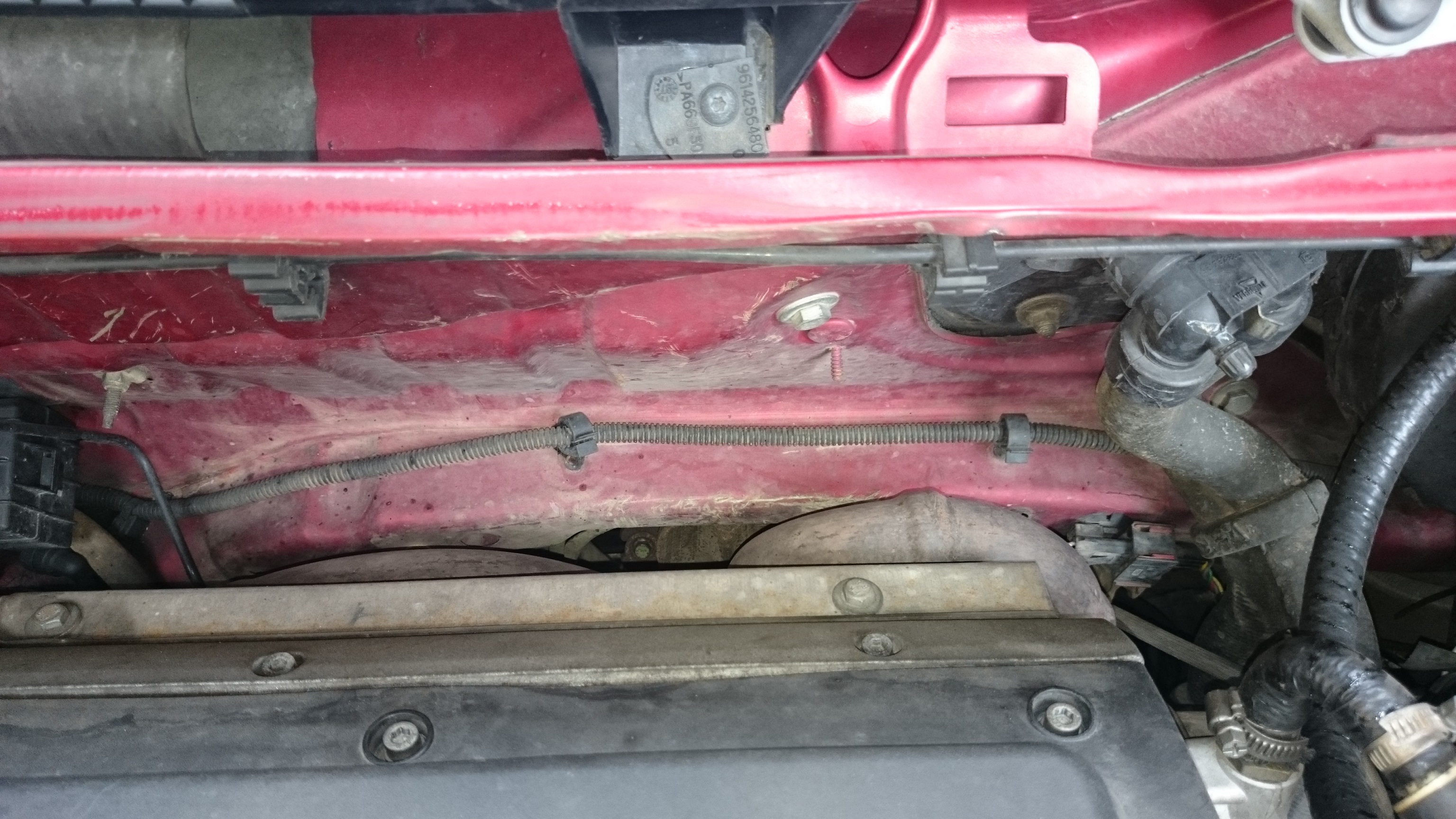

la sonde lambda se trouve après le collecteur d'échappement, sur le tuyau principal.
Dans mes souvenirs , c'est une clé plate de 21 ou 22 qu'il faut pour l'enlever.
Pour la débrancher simplement, le connecteur doit être pas très loin derrière le bac à batteries, légèrement sur sa gauche. C'est un conncetru dont il faut soulever la partie rouge pour pouvoir déconnecter correctement la sonde.
DSC_0356.JPG, 1.47 MB
Vues 481 fois
Par pac56 le 14 09 2020 14:56  R&eacutepondre en citant
saur la photo que je t'ai mis, c'est la pièce qui est juste à gauche des durites de chauffage. Sur mon moteur elle se déverrouille en tirant vers le bas, la grosse languette rouge (pas forcément très visible sur la photo... ).
Vu que nois moteurs sont assez similaires, elle devrait se trouver au même endroit
Par pac56 le 14 09 2020 15:03  R&eacutepondre en citant
en fait, plutôt entre le bout de tuyeau d'échappement et les durites....
