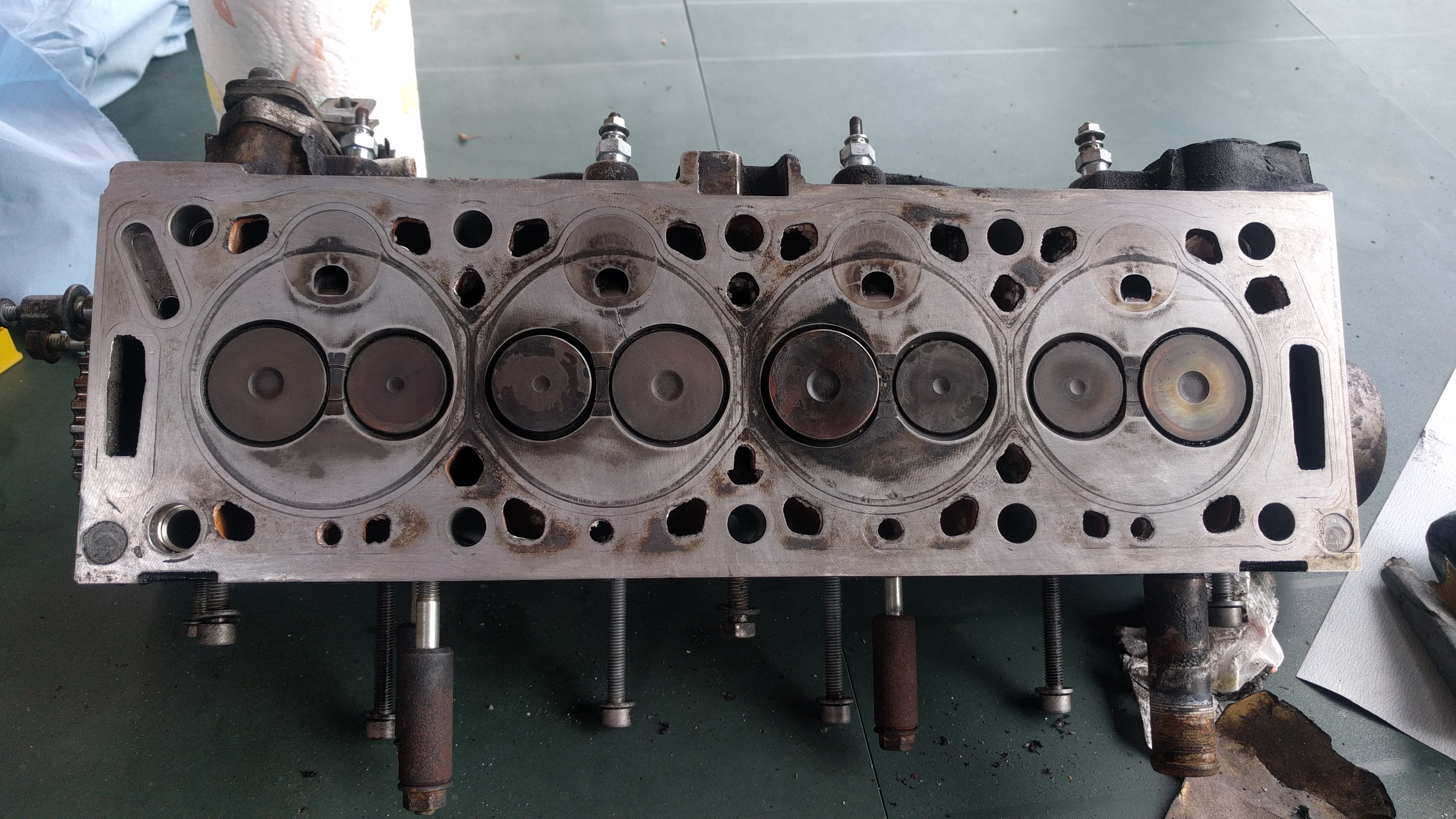

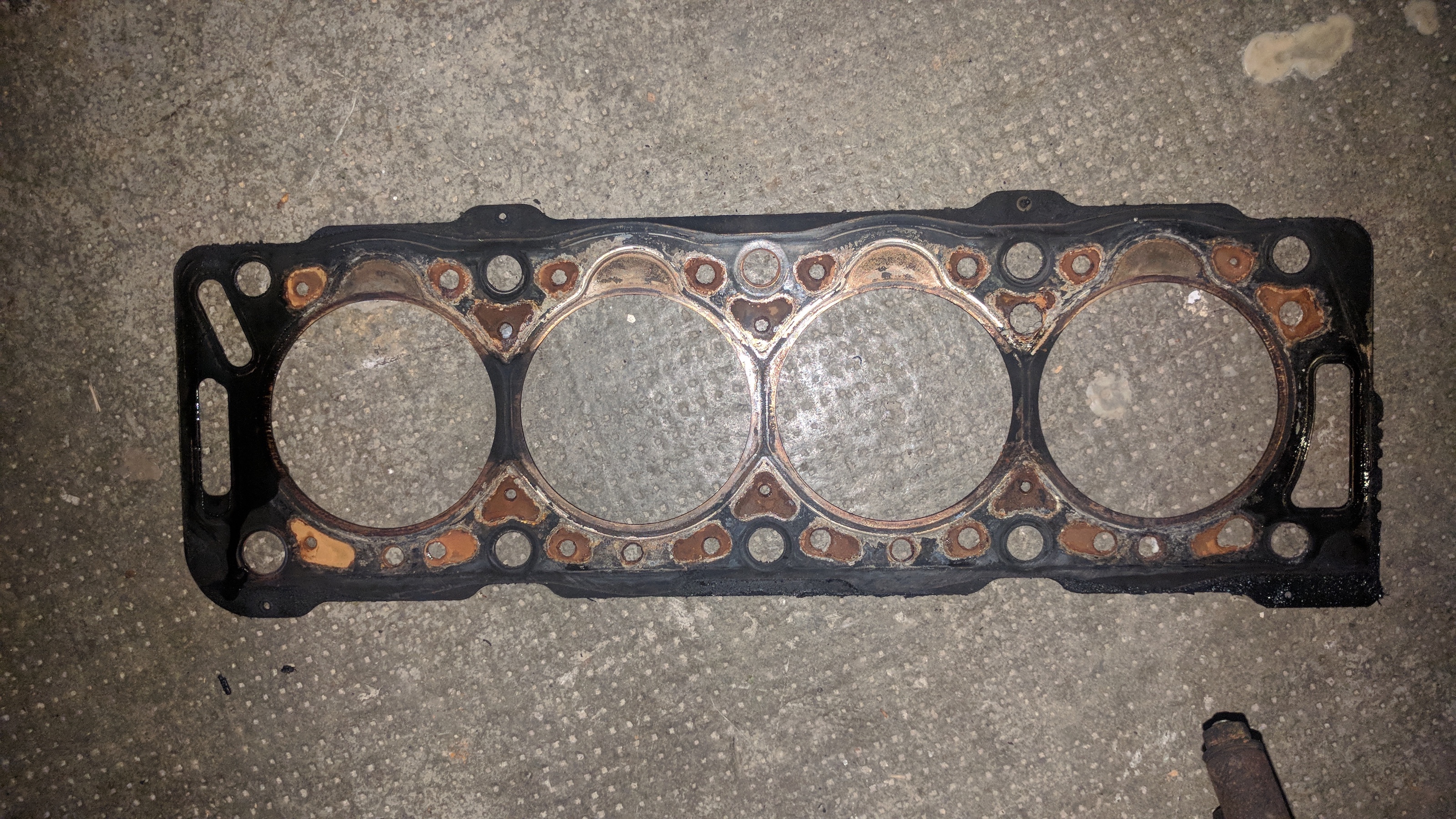

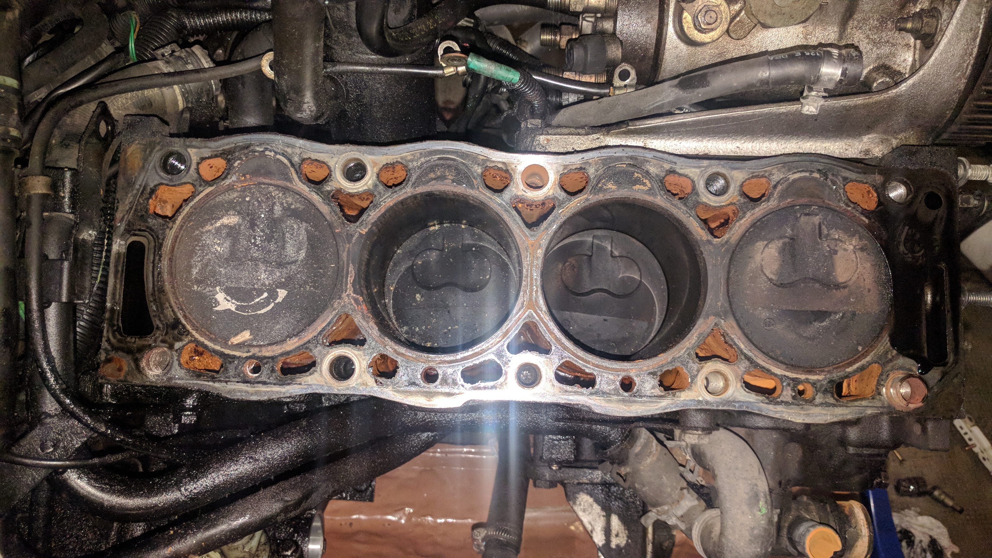

Hello,

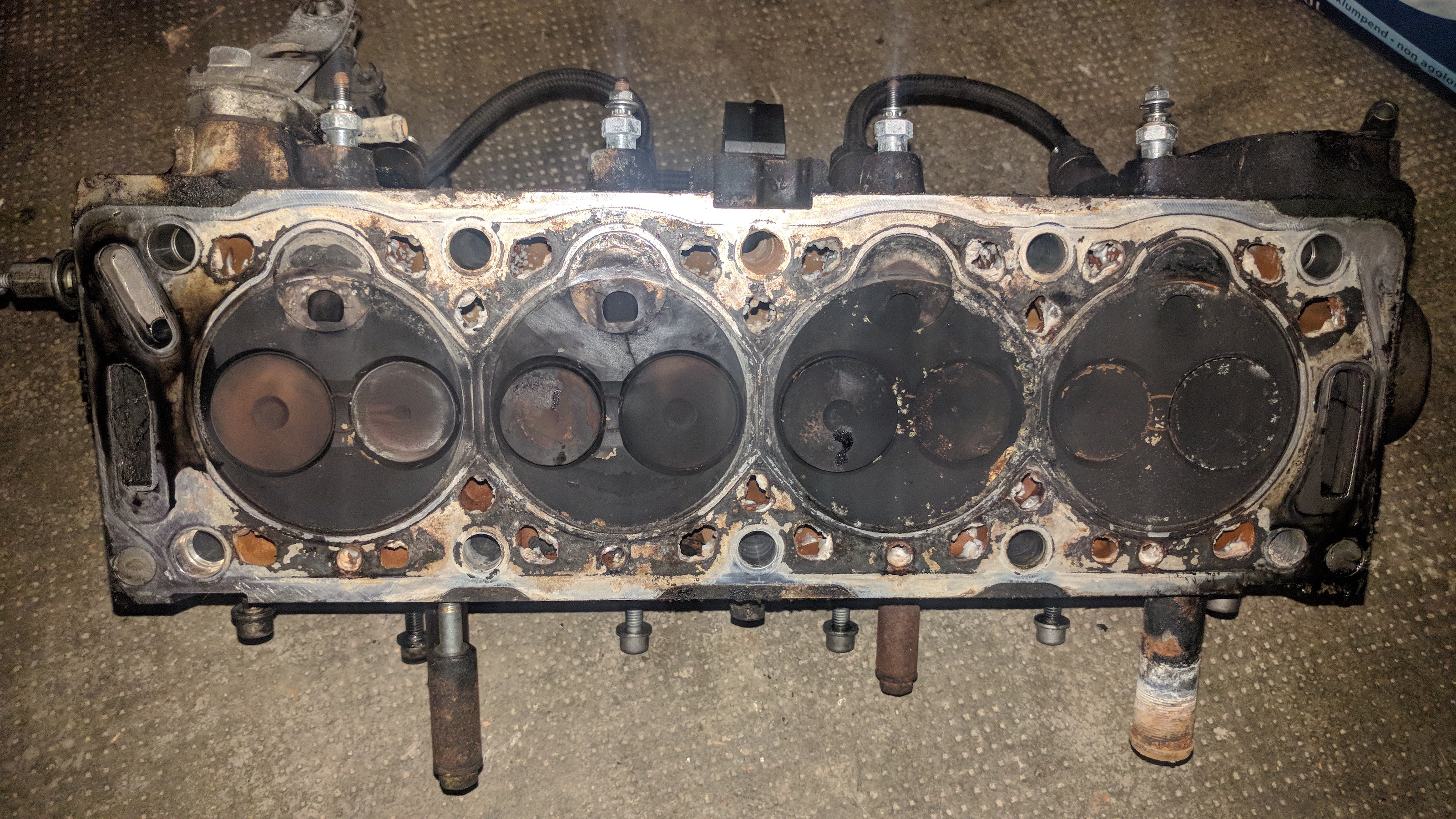

J'ai eu un problème avec mon 1.9TD (D8A) qui m'a lâché il y a quelques années (pas eu le temps de m'en occuper avant ce cher confinement... )
- en 5ème sur autoroute à 120km/h
- température du liquide de refroidissement un peu élevée (il faisait assez chaud ce jour-là et j'ai tjrs eu un soucis de consommation de LDR...) mais visiblement pas dans le rouge
- aucun bruit précurseur avant ou après
- aucune fumée à l'échappement avant ou après
- arrêt brutal du moteur mais pas de blocage de roue
Après m'être arrêté:
- j'ai tenté de laisser refroidir le moteur puis de redémarrer => échec
- le dépanneur est arrivé et a tenté de démarrer la voiture avec du spray (j'ai oublié le nom) => échec
Je savais que ma culasse fatiguée par le temps (385000km) et surtout par le fait que je consommais depuis quelques années du LDR. J'ai donc déculassé récemment pour voir d'où pouvait venir le problème, mais j'avoue que mes compétences de diagnostic sont assez limités même si des fissures ici et là sont bien visibles: voici les photos du vestige...
Sachant que ma question reste malgré tout ouverte: est-ce que selon vous c'est bien la culasse qui a lâché, ou est-ce peut-être autre chose ?
Merci à vous !

Par RHY le 22 04 2020 9:16  R&eacutepondre en citant
Bonjour
Déjà dans un premier temps on aperçoit que ton bas moteur est rempli de rouille,cela voudrait dire cette voiture roulait avec un liquide de refroidissement très vieux,tu devras dans un premier temps faire un bon rinçage du bloc moteur,la vis de vidange se trouve en bas et derrière le bloc moteur,il faut bien comprendre que pour bosser sur un moteur il faut la revue technique,ce n'est pas au pifomètre.
De plus lorsqu'un XUD s’arrête brutalement avec une distribution encore en état et des compressions corrects,(2)on vérifie le bon fonctionnement de l'électrovanne afin de savoir si le gasoil arrive correctement dans la pompe,on vérifie les tuyaux des injecteurs.
Ensuite si cela ne se passe bien on vérifie (1)le circuit basse pression,c'est lui qui fait la jonction entre le réservoir de gasoil et la pompe distributrice,de plus un filtre colmaté peut causer une panne subite,une crépine de réservoir aussi..
Dans l'exemple plus haut,il est possible de faire le l'étape(2) avant l'étape (1)
Il est clair que si ton dépanneur met du start pilot et si l'électrovanne ne fonctionne pas,il est peu probable que le moteur démarre....le produit qu'il a utilisé c'est du start pilot,c'est un produit à la c..n qu'apprécie énormément les américains()
Bref concernant ta culasse et désolé pour ma franchise,on est pas devin,il faudra faire un contrôle chez un spécialiste,il va faire une épreuve de la culasse,les différents contrôles et si cela se passe bien une remise en état,il faut prévoir un beau billet car ces opérations sur la culasse coutent une blinde...
De plus avant d'aller plus loin tu dois contrôler ton bas moteur,voir aussi si les pistons segments sont bien étanches,un contrôle de la planéité du bloc moteur afin de voir si tout est plat,tu dois aussi faire le dépassement des pistons,la RTA le mentionne je n'invente rien et pour l'avoir fait ce n'est pas une sinécure... le rectifieur te donnera des conseils et te préconisera une épaisseur de joint de culasse,il est impératif de lui emmener l'ancien joint de culasse car dessus il y a des repères qui donnent l'épaisseur du joint actuel.
En clair la mécanique est un vrai métier et tu auras absolument besoin de concentration d'une bonne revue technique car si c'est ton premier coup d'essai,la moindre erreur peut être fatale pour le moteur,je présume que si tu as fait un déculasse,tu sais ce que tu fais....
Par RHY le 22 04 2020 9:25  R&eacutepondre en citant
Plus haut tu parlais de fissures sur la culasse et rien que le remplacement des préchambres,tu pleures tellement ça coute....car les préchambres avec l'usage se fissurent dans le temps...tout ceci en espérant que la culasse soit encore en état.
C'est pour cela que beaucoup préfère prendre un moteur d'occasion que d'investir dans la réfection partielle d'un moteur fort kilométré....même si le D8A est réputé increvable contrairement au DHY.

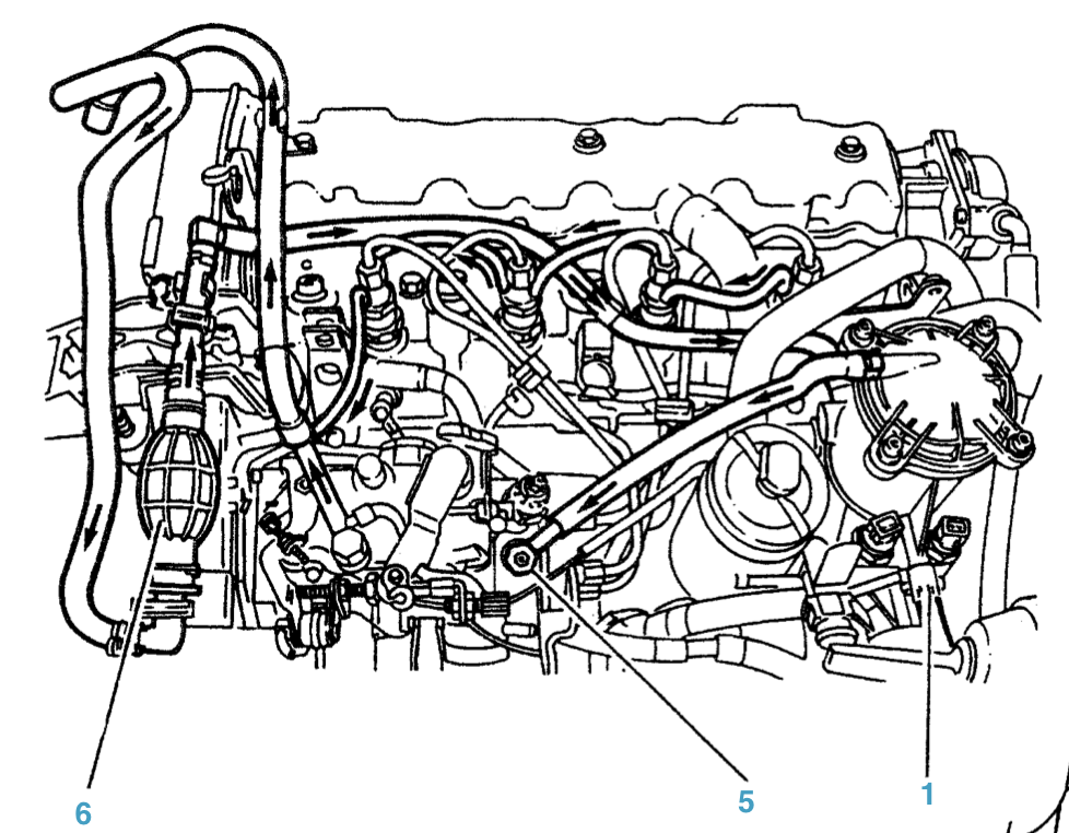

(1) on vérifie le circuit basse pression:
=> pour ça je vérifie qu'en sortie du filtre à gazole (point 5) j'ai bien du gazole qui sort sans bulle d'air lorsque j'actionne la poire ? (comme après une vidange quoi)
(2) on vérifie le bon fonctionnement de l'électrovanne afin de savoir si le gasoil arrive correctement dans la pompe,on vérifie les tuyaux des injecteurs:
=> pour ça je dévisse chacun des tuyaux des injecteur pour voir si l'en sort du gazole ? Y a moyen de tester ça moteur ouvert ? J'avoue ne pas trop savoir comment "activer" la pompe à injection comme ça là... En regardant rapidement la RTA, ils parlent d'actionner le "levier de pompe" mais pas de schéma associé, une idée ?

Moteur ouvert tu peux dans un premier temps tester le fonctionnement de l'électrovanne de la pompe,le principe de fonctionnement de l'électrovanne est comme un "électroaimant",en mettant le contact,la tige à l'intérieur se déplace et laisse passer le gasoil cela fonctionne comme une "vanne électronique" par contre pour tester la distribution du gasoil vers les injecteurs,il faut que le moteur soit en état de marche,donc c'est une opération que tu pourras faire après le montage de la culasse et de la distribution,étant donné que c'est la courroie de distribution qui entraine la poulie de la pompe distributrice de gasoil.
Plus haut lorsque je dis mettre le contact,je pense que tu as compris qu'il faut mettre le plus après contact,tu peux aussi contrôler si le +12V arrive bien sur le fil électrique de l'électrovanne,le +12V ne doit toucher aucune masse,la partie extérieur de l'électrovanne est relié à la masse(-) et tout ce qui est relié à la batterie au niveau du plot(-) de la batterie,pour cela tu auras besoin d'un multimètre en position DC 12V(Tension continue).
Bien entendu il est possible de démonter l'électrovanne,bien faire attention car dedans il y a un ressort...il faut faire attention au joint pour l'étanchéité,c'est pour cela qu'il est impératif de tester la partie électrique avant d'incriminer l'électrovanne.
Bon courage

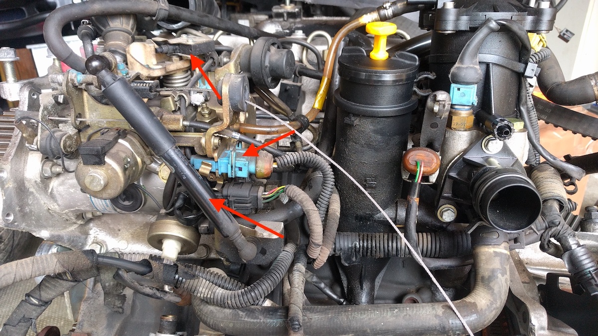

J'ai direct viré la vanne EGR qui était un peu encrassée ! D'ailleurs, j'ai vu que sur la pompe à injection il y avait tout plein de petit truc en plus par rapport à mon ancienne pompe Lucas (cf. image en fin de message):
- petit vérin qui empêche la mise en butée de l'accélérateur en position ralentit: c'est là pour palier au fait qu'avec la vanne EGR le ralentit doit être un peu supérieur ? ça peut être dégagé sans risque ?
- un petit contacteur/interrupteur qui s’enclenche dès que l'accélérateur n'est plus en position ralentit et un connecteur supplémentaire (j'imagine pour le petit contactateur): idem, ça peut être dégagé sans risque ?
Ensuite distri + pompe à eau dès que je reçois les pièces !

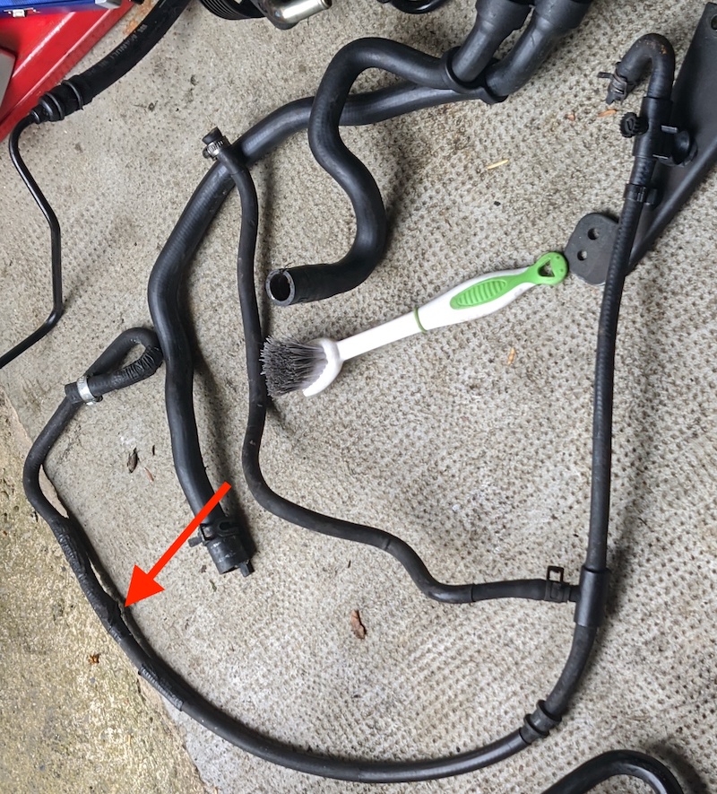

J'ai trouvé d'autres durites qui s'en rapprocheraient un peu mais avec des numéros OEM différent:
- 1351M3 https://www.auto-doc.fr/stc/12172685
- 1307JE https://www.auto-doc.fr/stc/12172673
Du coup j'y crois pas vraiment...
Vous auriez une idée d'où je peux trouver ça ?

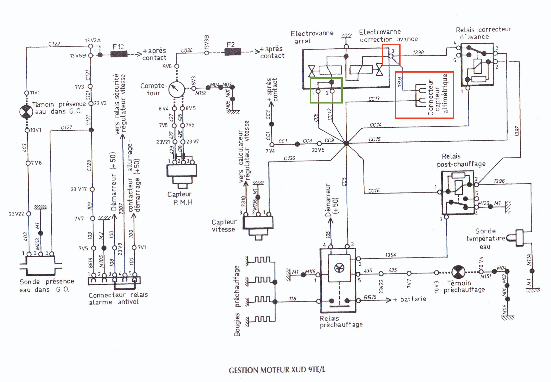

Bon et là je me pose quelques questions sur la partie électrique: en regardant le faisceau de mon D8A vs celui de la RTA au niveau de la pompe à injection, je n'ai qu'un connecteur à deux broches (il n'y a pas la 3ème broche en rouge sur le schéma) qui vont directement à l'EV d'arrêt. D'après le schéma de la RTA, je comprends que l'EV de correction d'avance est dépendante de:
- capteur altimétrique (en rouge): je crois que j'en ai pas, et j'ai pas vu bcp d'info là-dessus sur le forum, c'est utile ?
- relais correcteur d'avance et relais post-chauffage: est-ce vraiment utile vu que je n'ai pas de faisceau qui va à l'EV de correction d'avance ?
