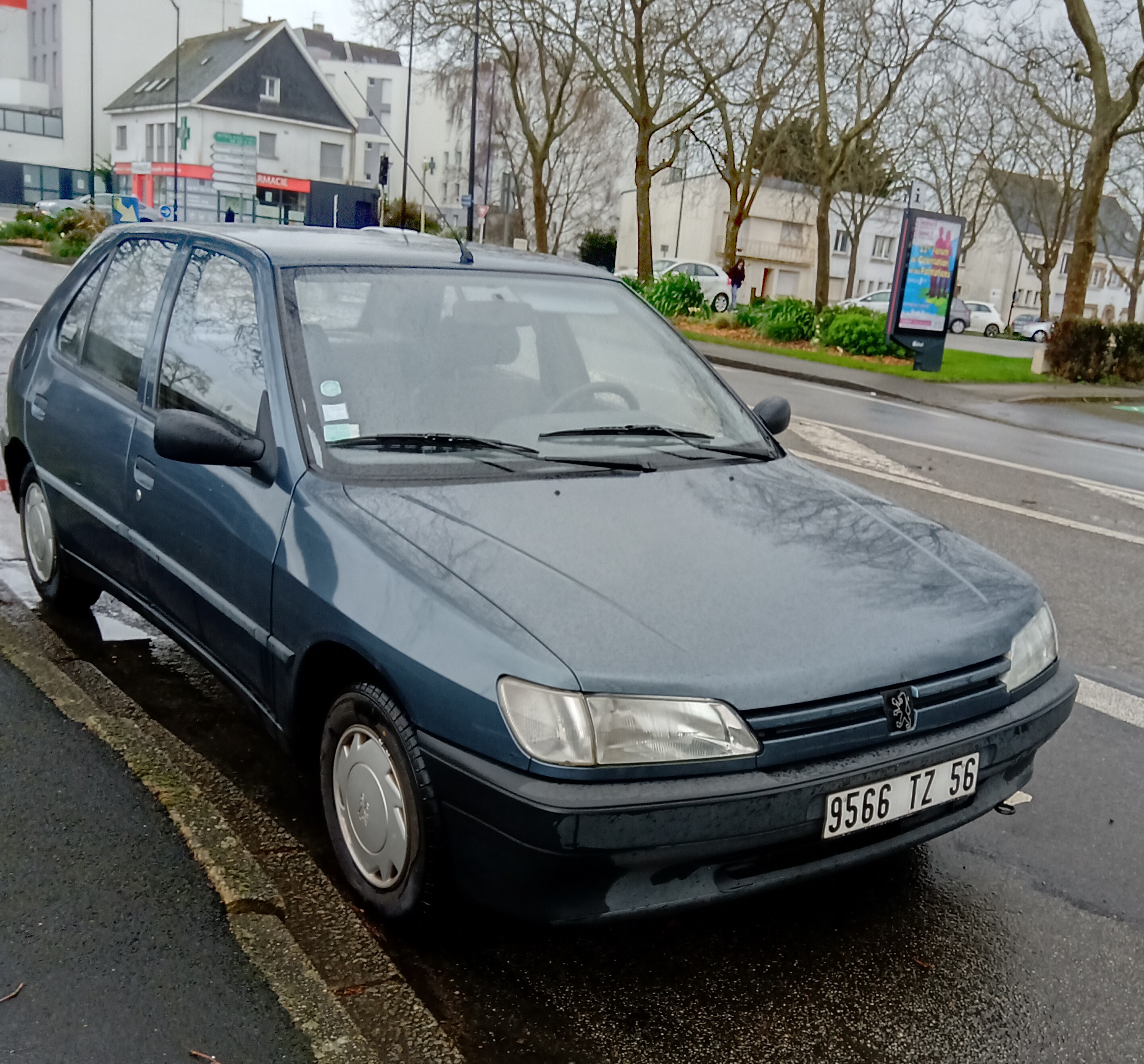

Je viens de m'inscrire sur le forum suite à l'achat une 306 1.4 essence de 1994. C'est une 1 ère main avec 110 000 km au compteur.
