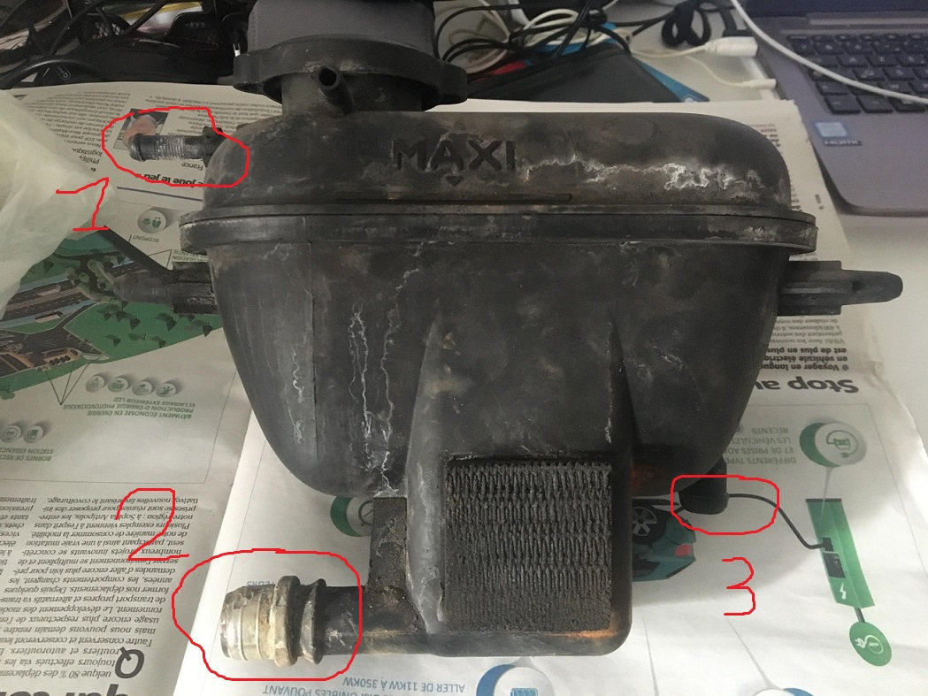

Bonjour, suite au démontage du vase d'éxpension sur notre 306 je voudrai changer les durites partants des endroits que j'ai entouré et nurmeroté de 1 à 3, pour cela j'aurai besoin de leur nom précis pour les commander sur internet (autodoc je pense voir Oscaro) mais ils me proposent une multitude de durite et je ne trouve pas les correspondantes.
Merci d'avance pour votre aide

salut, pour le N°2 moi ca fuyais entre le bocal et la bague metal.
du coup j'ai viré les bague metal, celle sur le bocal + celle sur la durite.
j'ai mis la durite directement sur le bocal ( donc sans la patte metal) et un collier inox type serflex et depuis 50000kms tout va tres bien.
ca te fera quelques economies et un raccord fiable.
