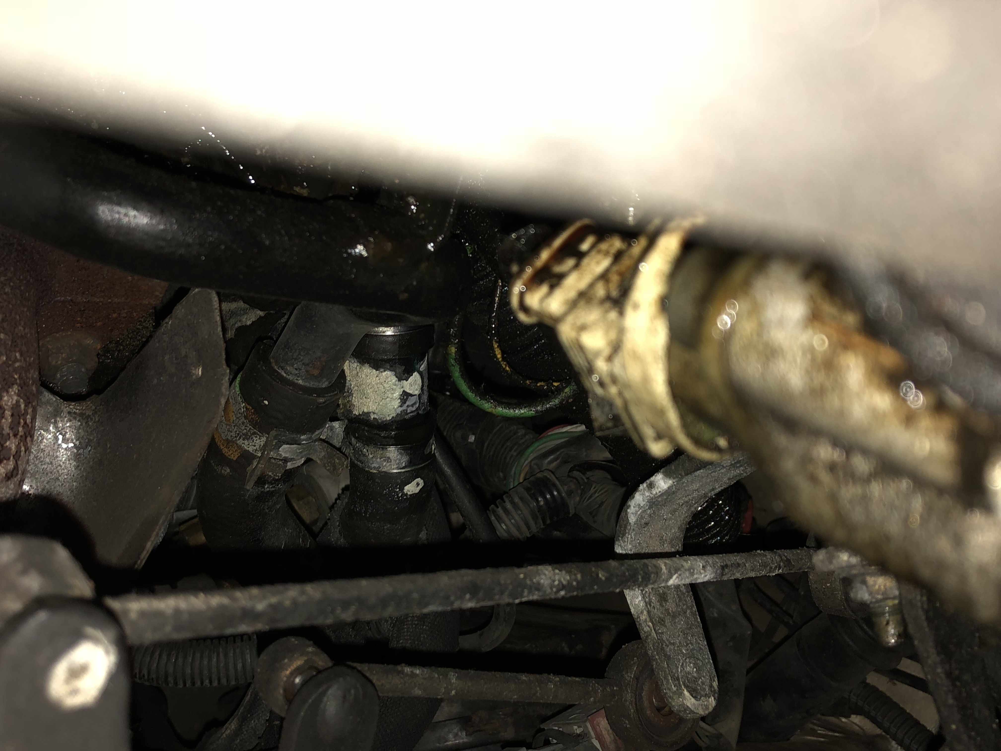

Bonjour à tous, je me tourne vers vous pour un souci de refroidissement, j'ai une légère fuite au niveau d'une durite (voir photo ci-jointe) celle-ci à l'air de se rendre au radiateur de chauffage dans l'habitacle, la photo n'est pas très claire mais je suis passé par dessous (invisible au dessus).
Ma question est la suivante : dois-je démonter la planche de bord pour y accéder? J'ai fais une recherche sur le site Peugeot service box mais je ne trouve pas le radiateur interne, si quelqu'un à déjà eu le cas, je suis toute ouïe :)

Par Cloud81 le 14 05 2018 18:29  R&eacutepondre en citant
J'y retourne demain, je ferais plus de photos de la durite

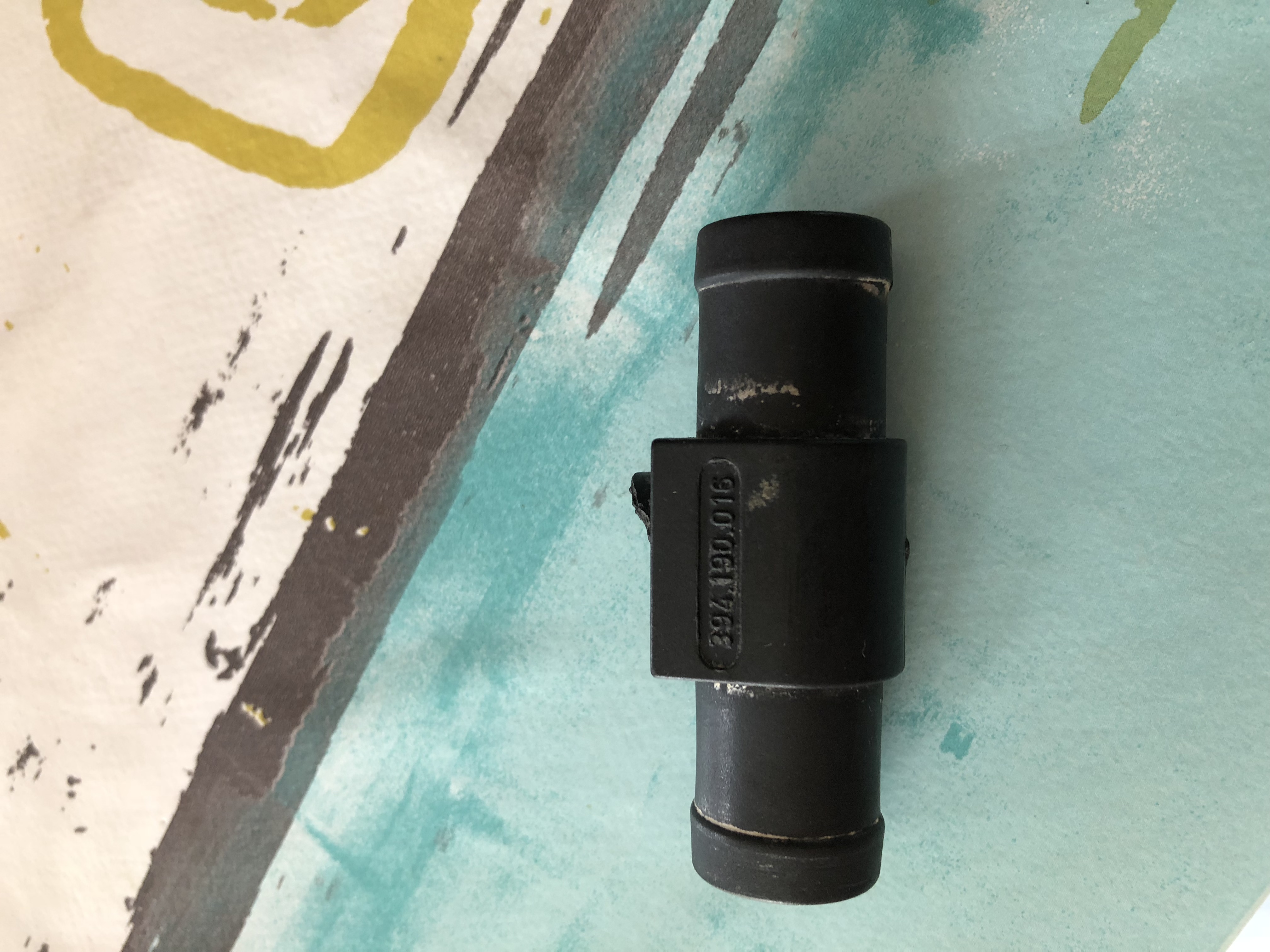

Bon, finalement, j'ai eu un autre souci sur le refroidissement, un T de 18x18x15 reliant le circuit de refroidissement au vapo-détendeur du GPL, pièce inexistante chez Peugeot... Cette fuite devra patienter
Par sebingrid le 10 06 2018 12:57  R&eacutepondre en citant
Dans l'ordre, oui il faut démonter le tableau de bord pour changer le radiateur de chauffage.
regarde sur ce topic pour te donner une idée =>

tu aurais plus d'info concernant ton T défectueux ?

Voilà le T en question, il rejoint le circuit normal pour alimenter le vapo-détendeur

Par Diabolo1 le 21 06 2018 1:17  R&eacutepondre en citant
Tu peux en refaire un avec des tubes en cuivre de plomberie si tu n'arrives pas à te procurer une pièce neuve ou d'occasion.

Par Cloud81 le 21 06 2018 16:27  R&eacutepondre en citant
J’ai finalement réussi à trouver une correspondance chez Volkswagen et j’ai récupéré un T en cuivre également soudé par un ami au cas où il y aurait de nouveau un souci. Par contre j’ai vu que j’en avais un 2nd au niveau de la fameuse fuite mais j’ose pas le démonter de peur qu’il lache aussi. En tout cas merci, la titine est repartie en roulant ????????
